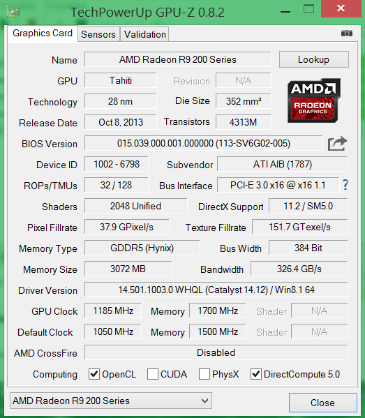

Может и никакой, я же не спорю, вот и хочу проверить. Асик показывает 62%. Вот результат знакомого (асик 61) с такой же картой только чёрного цвета. На сколько такое напряжение в 1,256 является родным для карт 280X ? Какое напряжение максимальное ?
у меня на родной напруге 1,256
ядро 1185
память 1700 (6800)
температура ядра 73
1.png [ 45.68 КБ | Просмотров: 2265 ]
