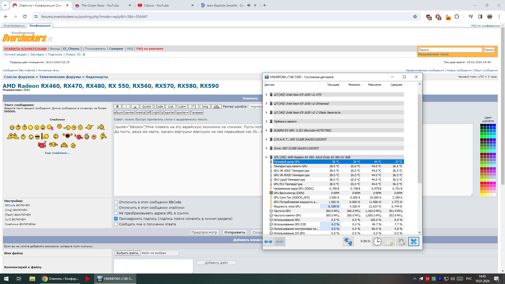

Всё остальное будет закипать в пассиве из-за малого расстояния между конвективными пластинами.
Даже нет желания спорить, на скрине нищий асус дуал 580 с намного худшим по всем параметрам охладом чем гейминг, на нем меньше было
