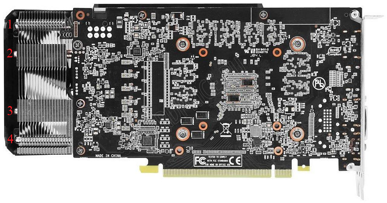

Orbit811 писал(а):
Две тепловых трубки на СО всего
Не две а четыре.
gamingpro.png [ 1.09 МБ | Просмотров: 845 ]

KXM писал(а):
Не две а четыре.
Две гнутых, через чип две проходит:
41216
Хотя да, это считается, как четыре.
Ну на фото же видно, что две с одной стороны выходит и две с другой?
