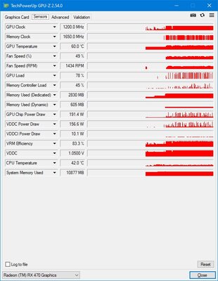

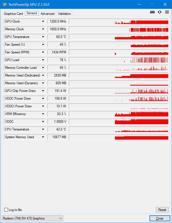

Я вот чёт прифигел, когда глянул на показания "GPU Chip Power Draw" и "VDDC Power Draw". (скрин не сделал, не думаю что это принципиально).
Короче говоря - некая программка меняет на видосе лицо, в общем не суть. Показания эти в GPU-Z при этом скачут от 30W до 180+W при 1200MHz/1050mv.
Теперь вопрос: что конкретно показывают значения "GPU Chip Power Draw" / "VDDC Power Draw" ? Полагаю, потребление чипа таким не может быть (учитывая частоту/напругу). Или может? :shock: И к тому же карта с 6-pin
6пин 150в плюс 75в через разъём на материнке
Всего макс 150W питания. А прыгает существенно выше, это как так? Да хоть бы и 150W показывало, не будет она столько жрать даже в FurMark.

Регистрация: 27.07.2016
Откуда: Регион 05
сварщик,
Ну, где-то на оверах были раньше тесты прожорливости Полярисов (в блогах, кажется), там рыкса480 жрала чуть ли не ватт 400. По ходу так примерно и есть, можно смело умножать на 1,5 жор этих карт, в любых сценариях, не ошибёшься.
Откуда: Регион 05
сварщик,
Забавно другое, что все эти ограничения по 6-pin получается не работают, сколько сможет столько и выжрет.

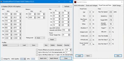

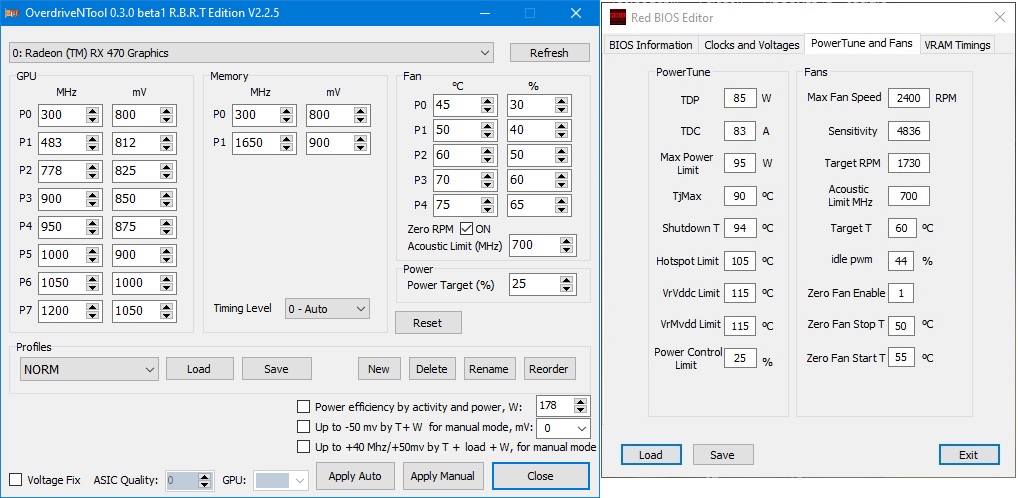

Регистрация: 19.01.2017
Выкладываю мод биос для HIS RX 470 IceQ X² OC 8GB он делает из неё 580 8GB (UEFI рабочий) настроены вентиляторы карты в нагрузке не греется выше 66гр в стоке грелась до 76. RX478toRX588 Все действия на свой страх и риск. На моей карте 2 биоса поэтому я не переживаю, могу переключиться если не правильно биос зашиваю.
Подходит для этих чипов памяти! Драйвера встают офцициальные, патчить не надо
