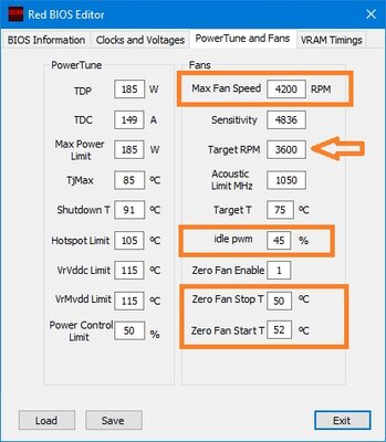

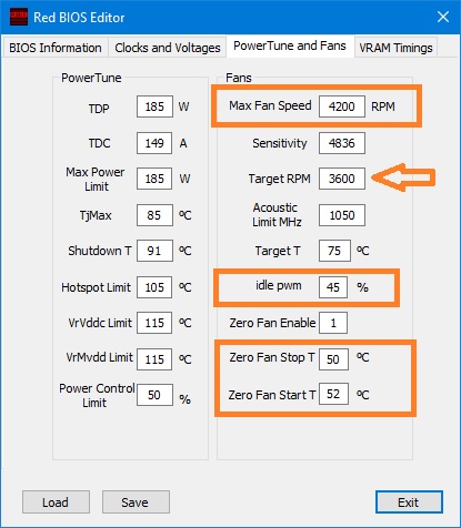

Имеется RX590GME из китая. Есть один раздражающий фактор. При простое ПК, вертушки на видюхе отключаются, при нагреве включаются на высоких оборотах, цикличность около 10 секунд.
Как в биосе отключить "нулевое состояние вертушек" ?
В Адреналине выставил настройки, но когда ПК в простое (гаснет экран), настройки Адреналина не работают. Еще нюанс - нельзя выставить скорость ниже 40% (2000 об), хотелось бы уменьшить шум без нагрузки.
Настройки в биосе явно не соответствуют реальности. Если в Адреналине отключить управление вертушками, они включаются при 58 гр со скоростью более 2000 об. Хотя в биосе стоит минималка 40 гр и 20% скорости.
Как исправить кривой биос?
Совет "убрать гашение экрана" не принимается.
Последний раз редактировалось Kopcheniy 10.02.2024 13:25, всего редактировалось 1 раз.
Изображения и видео прячем под спойлер!
Регистрация: 27.07.2016
Откуда: Регион 05
Очевидно же. Подбирать настройки, прошивать, смотреть.
Соответствуют, что зашито так и работает. Там есть ещё параметры, PBE некоторые не показывает.
qqq.jpg [ 63.53 КБ | Просмотров: 436 ]
(Можно попробовать подбирать, шить, но это гемор, лично у меня всегда фигня получалась. Софтово проще и в любую минуту можно перенастроить)
Пробуй это: https://forums.guru3d.com/threads/overd ... st-5832083 (управление вертушками активировать в ini cтрока FanDeactivatedGpus= удалить цифру)

Rm76 писал(а):
Red BIOS Editor не может открыть файл биоса (сохраненный через amdvbflash).
Биос открывает PolarisBiosEditor. Не вижу там параметра за отключение вертушек.
ONT 0.3.0beta1 R.B.R.T edition - все настройки полностью копируют Адреналин.
Откуда: Регион 05
turbo42,
Тогда тебе к сварщику. Я не знаю как сделать, чтобы в RBE открывался.
Люди, ненавидящие кошек, в следующей жизни будут мышами.
