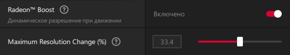

сварщик писал(а):
24.1.1
а там есть эта штука, или оно нигде не работает? (я просто разницы не заметил когда в BG 3 играл)
zzz.jpg [ 12.92 КБ | Просмотров: 1077 ]
