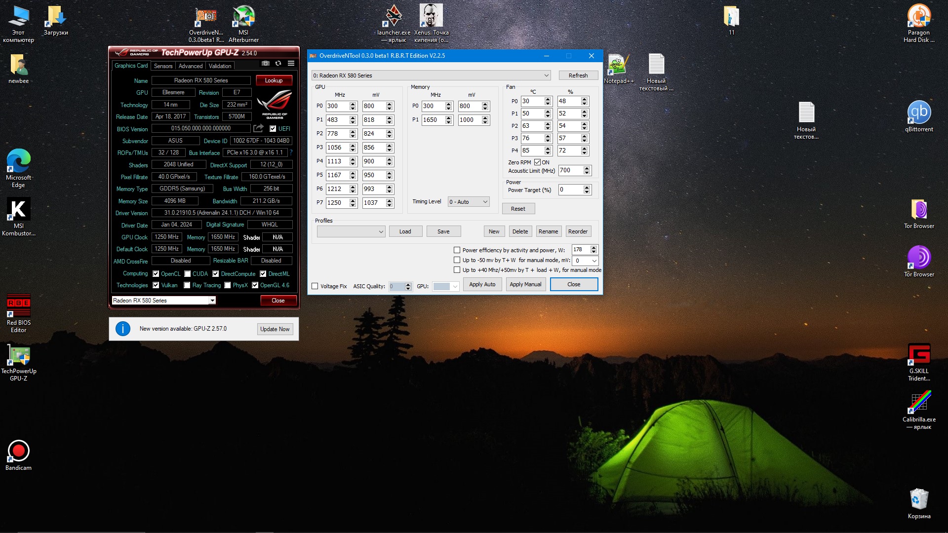

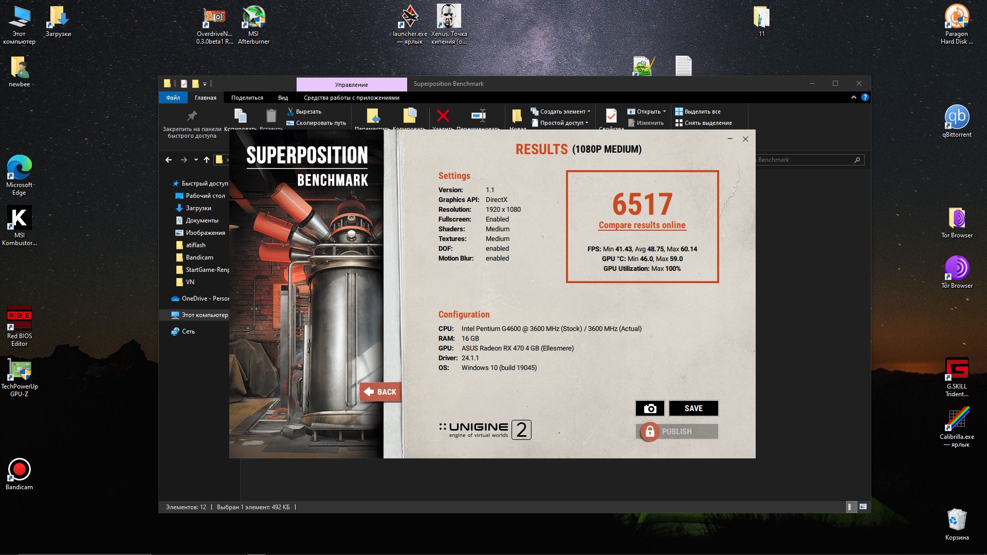

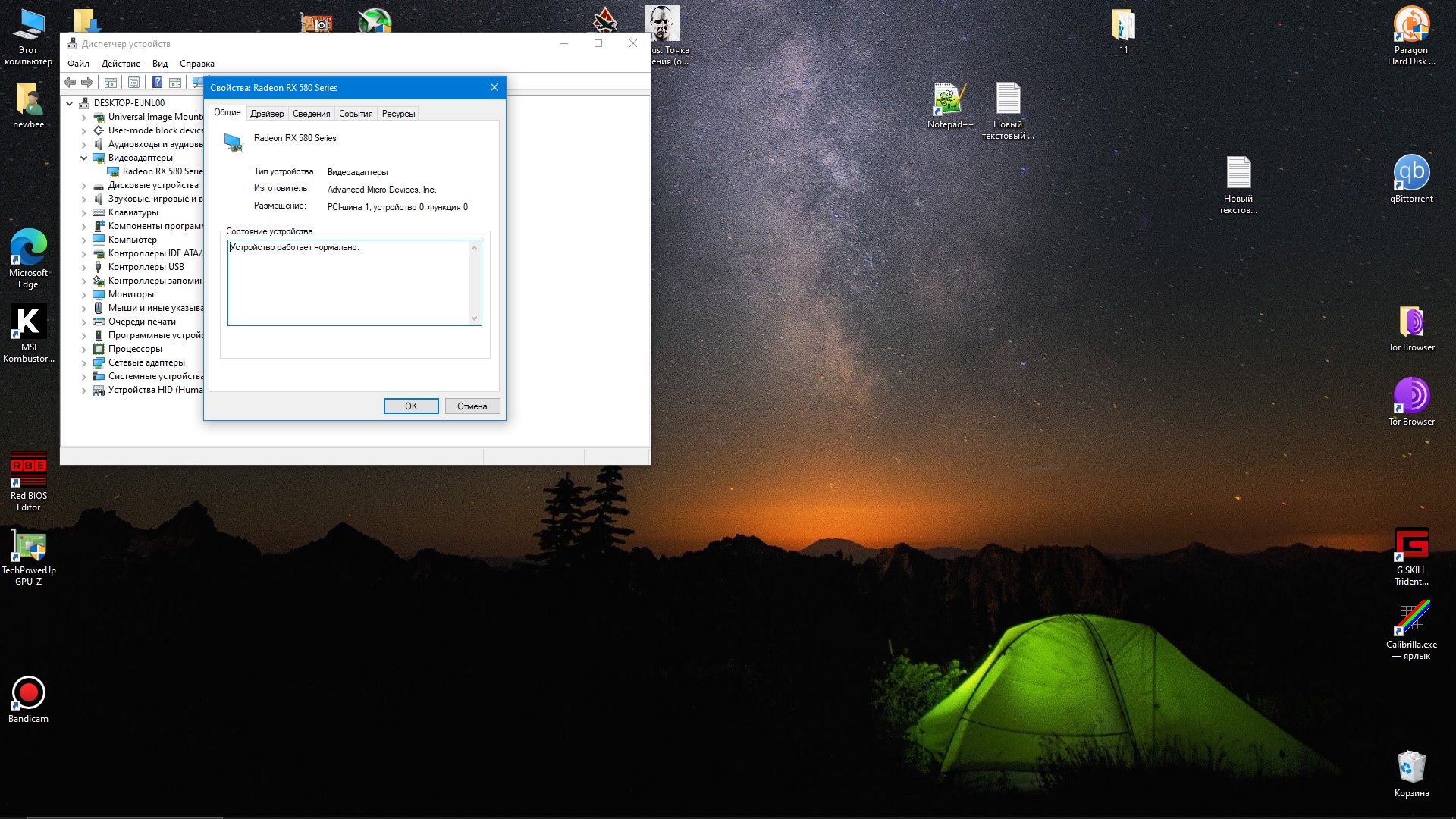

Регистрация: 27.07.2016
Откуда: Регион 05
BarbarossaV писал(а):
Пробуйте
Да, действительно работает без патча дров! Странно, почему раньше не получалось.. :?: (бенчмарк Superposition всё равно видит её как 470)
screen.jpg [ 558.26 КБ | Просмотров: 733 ]
screen2.jpg [ 611.04 КБ | Просмотров: 733 ]
screen3.jpg [ 565.61 КБ | Просмотров: 733 ]
