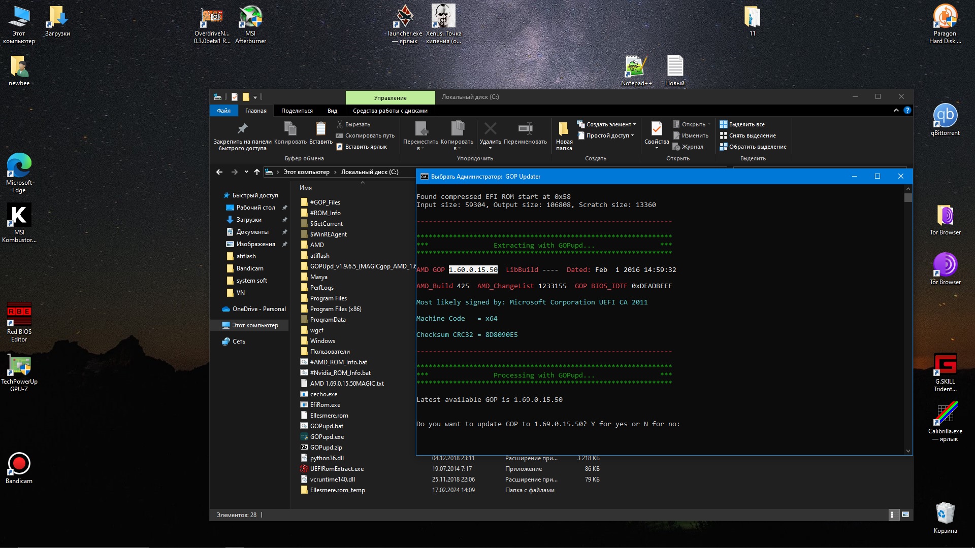

turbo42 Rm76 Потому, что когда что-то правишь этими редакторами нужно и gop патченный уже писал. Во вторых если GOP не ставить, карта работает, надо в Биос переключить видяху на legacy но в этом случае надо патчить драйвер. Python ставить и не надо. Главное на диск С в корень и запускать от админа.
Записал видео, обработается залью!
https://youtu.be/FoX3A8i8r6s

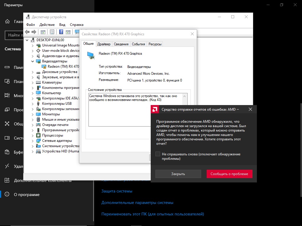

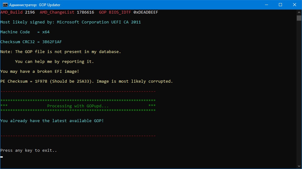

Аа.. вот оно чё. Прямо в С положить, без папок. Погоди-ка, что от админа запускать? Там же батник
screen4.jpg [ 515.6 КБ | Просмотров: 666 ]
Но если повторно запустить уже патченый пишет что повреждён (т.е. оно отработало и повредило rom, так что ли? :?: )
screen5.jpg [ 84.91 КБ | Просмотров: 660 ]
Но если повторно запустить уже патченый пишет что повреждён (т.е. как оно отработало и повредило rom, так что? :?: )
Т.е. в моём том bios, который ты переделал, был GOP AMDGOP1.60.0.15.50 и ты заменил его на который отсюда: https://www.overclock.net/threads/bios- ... t-26239665 чтобы совпадали версии, так? А если не будет такого же ?
Видео скинул, там все есть для понимания.
Если нет такого GOP то ни чего не получится. Я пробовал другие.

updater его спокойно updeйтит.
ХЗ как он апдейтит, второй раз запускаешь проверить изменения пишет, что похерен rom.
screen5.jpg [ 84.91 КБ | Просмотров: 776 ]

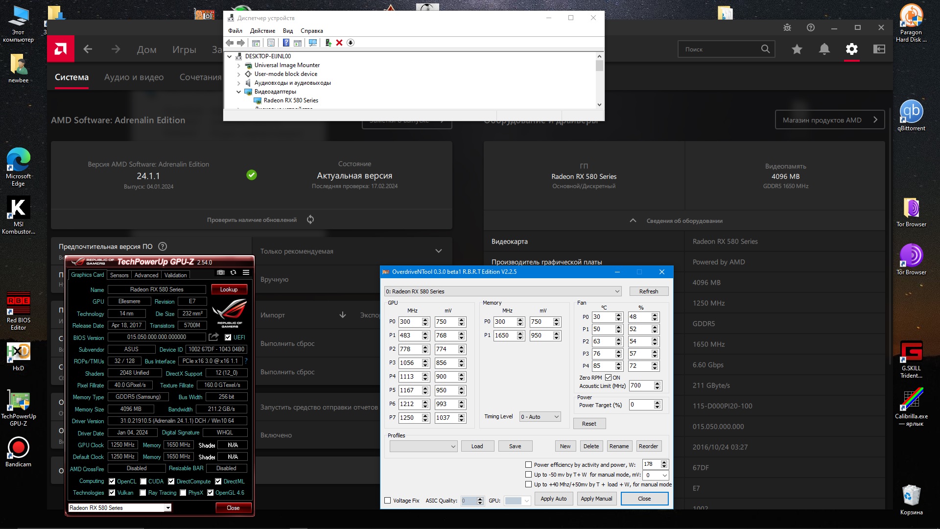

сварщик писал(а):
GOP не меняет подпись биос и с необходимостью патчить дрова никак не связан.
Да, получилось просто переименовать в 580, не трогал GOP (странно, наверное раньше что-то не так делал, не получалось). Дрова начисто переустановил после манипуляции и после DDU.
screen6.jpg [ 459.96 КБ | Просмотров: 753 ]

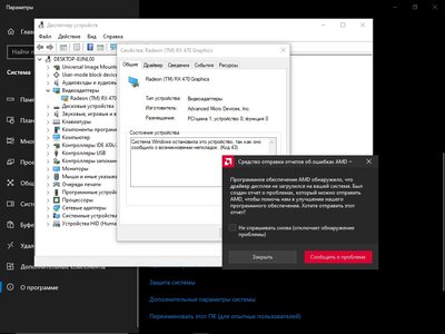

сварщик писал(а):
Не убрали
Не убрали, проверил, прошил до переименования, сразу дрова слетели. А то я уже сомневаться начал :old_lol:
screen7.jpg [ 169.14 КБ | Просмотров: 745 ]
