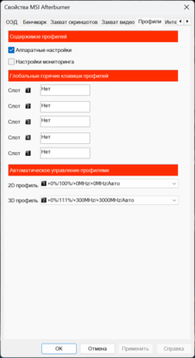

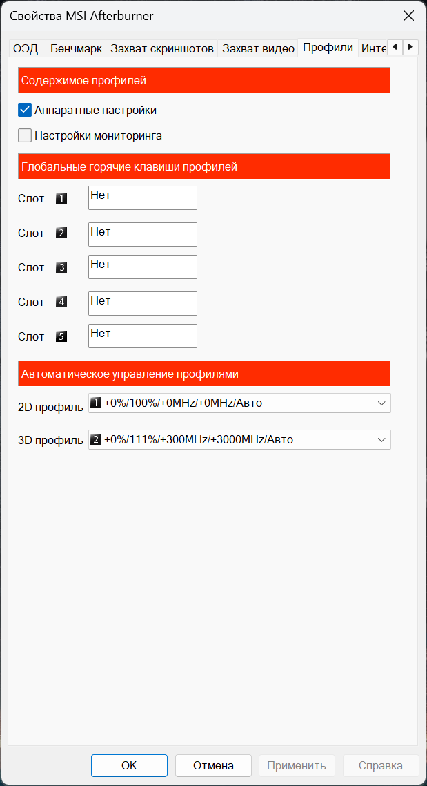

Регистрация: 15.05.2021
Arhon
для 2д можно сделать пустой профиль без разгона и настроить переключение профилей через мси аб, пункт профили
