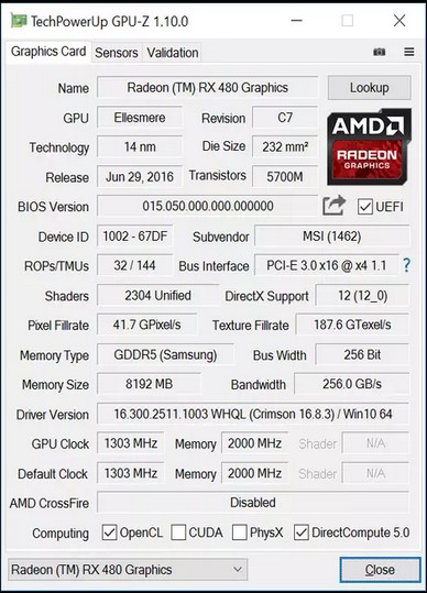

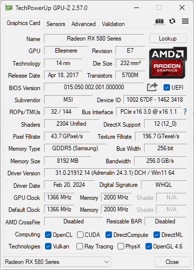

GT3R писал(а):
Я как понимаю по количеству процессоров
Оно одинаковое на обоих вариантах.
2.jpg [ 68.96 КБ | Просмотров: 1141 ]
1.jpg [ 76.84 КБ | Просмотров: 1141 ]

GT3R писал(а):
А так они с Китая почти все идут
Моя с авито и 2048 мне не заявляли.

GT3R писал(а):
ЭлектроПозитив а в чем у них разница то вообще ))
Я понятия не имею в чем разница. У одной чип Polaris 10 XT, у другой Polaris 20 XTX. Вроде в этом.
