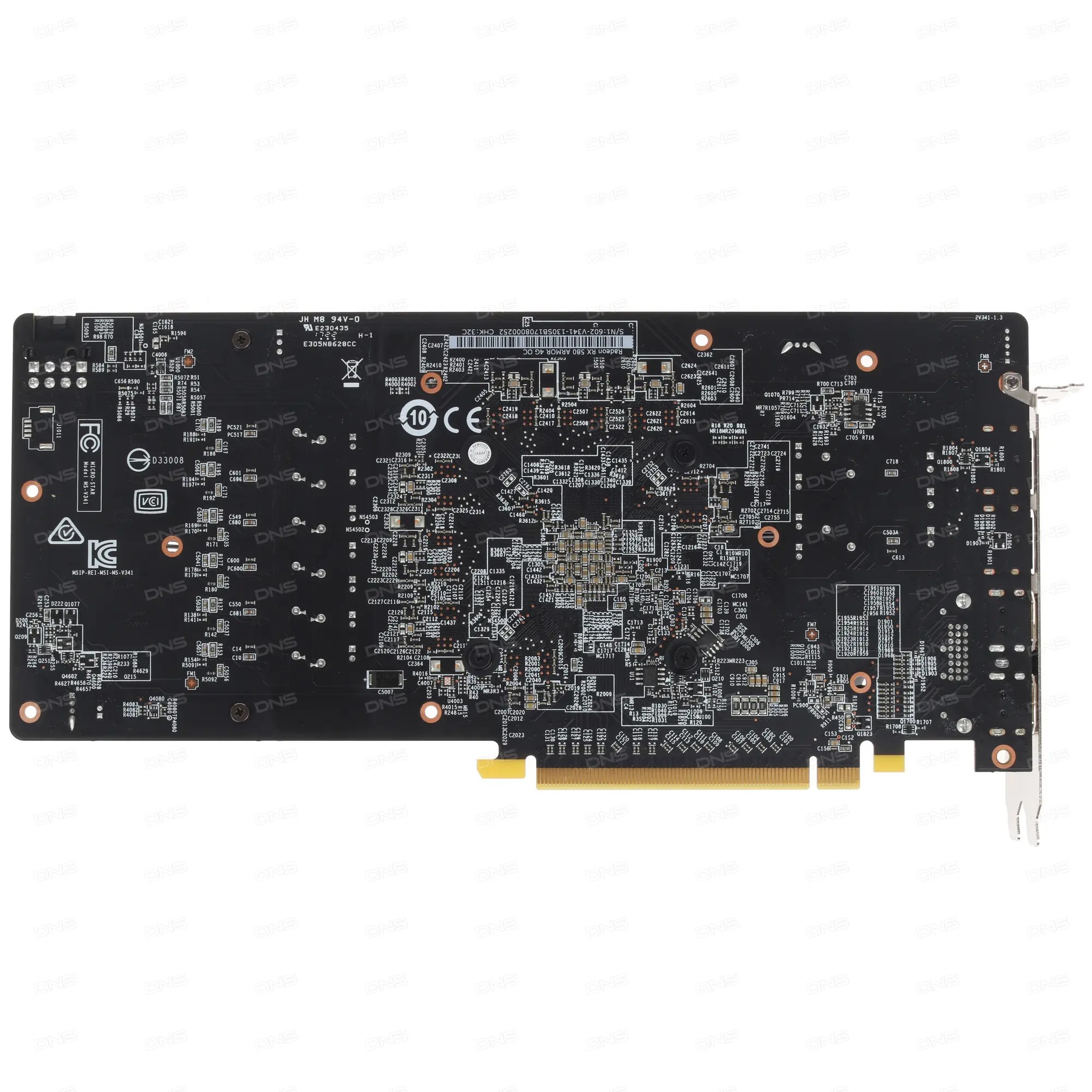

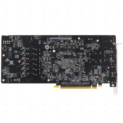

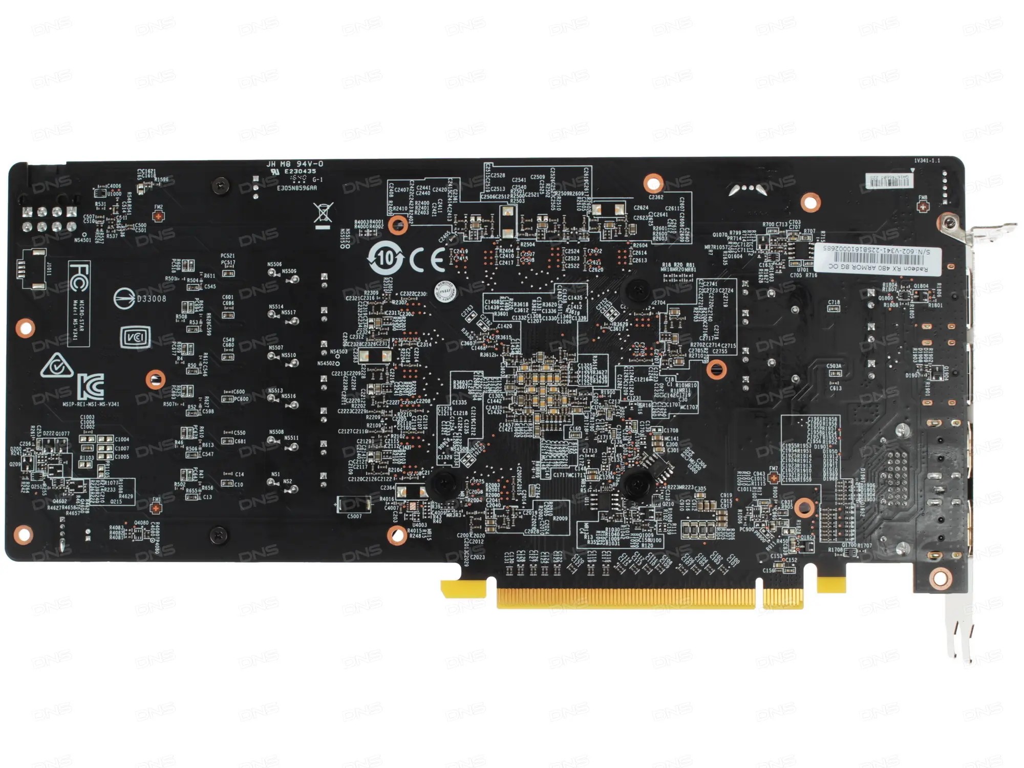

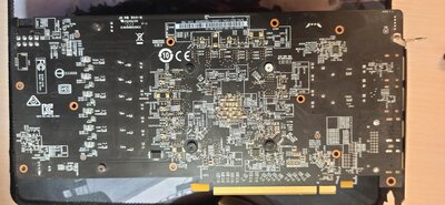

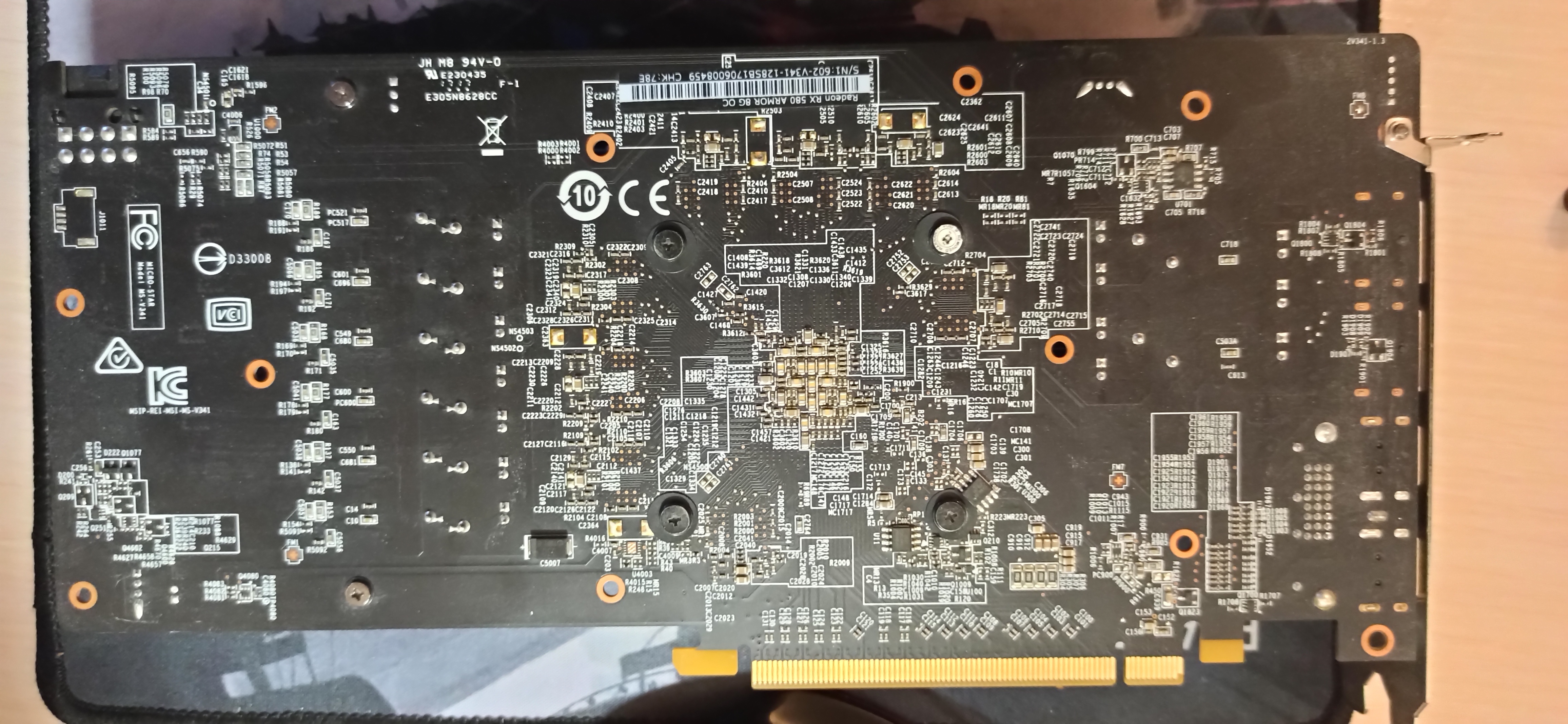

Разберу, а потом не соберу. Термопрокладок нет у меня. Предполагаю, что если сниму охлад, то прокладки рассыплются. Термопаста тоже лежит шприц лет 5, засох уже давно небось. Да и как чип определить? Где там написано что на чипе?
480 фотка с ДНС
4801.jpg [ 480.9 КБ | Просмотров: 441 ]
580 фотка с ДНС
5801.jpg [ 549.95 КБ | Просмотров: 441 ]
Моя 580 с авито
58012.jpg [ 2.62 МБ | Просмотров: 441 ]
Моя 3dmark test spy проходит 20 проходов, 68 градусов набирает и ничего, а в фурмарке практически через минуту вылетает в черный экран и вениляторы при этом на всю катушку крутятся. Только принудительно выключив комп запускается после этого.
Регистрация: 27.07.2016
Откуда: Регион 05
В правом нижнем углу
Залей куда-нибудь дамп bios от своей карты, посмотрим хоть, что там зашито.
зы. Моя strix474 в FurMark наверное полыхнёт вообще)) зачем ты её жаришь там я не знаю, это же Armor. Работает в играх и хрен с ней, что ещё надо?
Люди, ненавидящие кошек, в следующей жизни будут мышами.
Регистрация: 01.09.2012
Откуда: Питер
Фото: 22
Тут http://file.karelia.ru/v68knd/

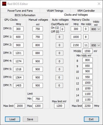

Первый - то, что было, второй - то, что сейчас стоит. Я прошил. Из под винды, из консоли не получилось прошить, пришлось шить из amdvbflashWin. В конце прошивки потух экран и я тупо не знал прошилось или нет и что делать было непонятно. Подождал 5 минут, ребутнул комп с кнопки, думал кирпич будет, но нет, повезло. Больше так не рискну делать.
Добавлено спустя 4 минуты 12 секунд:
Да хочу, чтобы стабильность была, а ее нет. Нормальная карта так себя не ведет. Что-то с ней не так. Надо было сапфир искать(раньше только их и покупал, надежные).
Жуткие какие-то параметры совершенно. Не знаю какая карта сможет так работать :fingal:

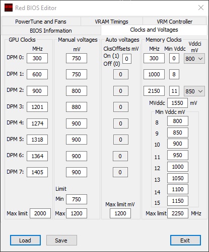

old.jpg [ 76.53 КБ | Просмотров: 1447 ]
Обычный bios. Всё нормально.
Но я бы всё равно не стал её жарить в FurMark, добивать её не знаю зачем. Сделай даунвольт. Например: чип 1350MHz/1075mv. (напругу ниже, если получится).
Память сток или прошить тайминги ( Samsung, есть в шапке AMD Radeon RX460, RX470, RX480, RX 550, RX560, RX570, RX580, RX590 #16908803 , например "UberMix v3.3 Stable"
Чипы точно Samsung?
