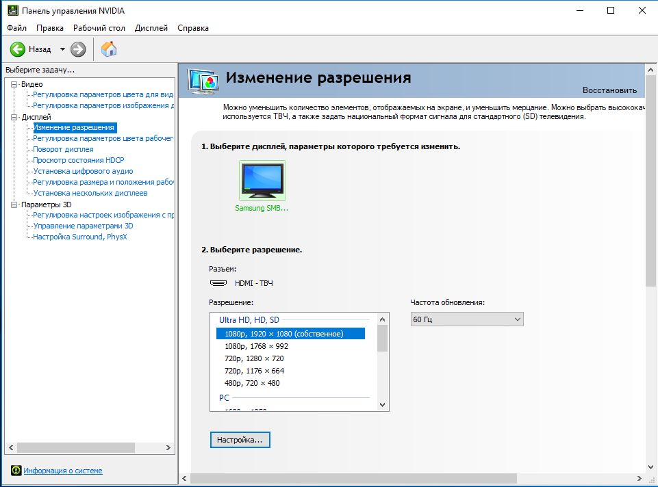

Регистрация: 18.10.2012
Блуждаю по темам. :?:
1050ti подключена через DVI в панели управления подключение через HDMI. Дважды сносил дрова через DDU. Самое интересное, если переместить ползунок цифровой интенсивности на 1%, то меняется контрастность, как и должно быть при DVI, а не как ограниченный HDMI, возвращаю на 50% и все остается. Явно софтовая проблема. Винду жуть как не хочется переустанавливать.
