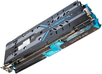

Вообще их всех протестированных мною видеокарт больше всего понравилась Sapphire Vapor-X R9 290 Tri-X OC, но и у нее недостаток был - 2.5 слота расширения.

Был и сплыл...:) а она разве не оранжевая? И чем она тебе понравилась
Регистрация: 02.09.2008
Я-Александр Это обычная Tri-X : http://www.regard.ru/catalog/tovar145038.htm - эталонная печатная плата, СО - Tri-X, 2 слота расширения
Это Vapor-X : http://www.regard.ru/catalog/tovar150565.htm - собственная печатная плата, СО - Tri-X с технологией Vapor-X, 2.5 слота расширения, несколько приятных дополнительных функций.
По ней обзор ждет публикации, пока без спойлеров :-)

А разница в 2500рубл между Vapor-X и простой Tri-X стоит свеч?

Nic101 Я не люблю больших 2.5-3 слотовых монстров, поэтому вопрос спорный. Просто удивительно, что Vapor-X, который иноязычные обзоры хвалят, здесь никто не купил.
