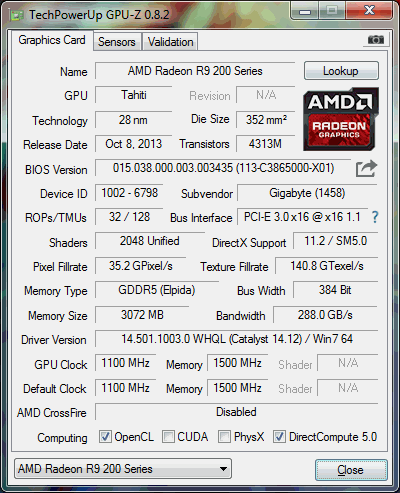

FC Zenit писал(а):
А по поводу названия что скажете?
Где купили карту? С рук? возможно ,левая упаковка Ю проверьте номер карты на коробке и на самой плате , возможно , производитель не зашил новый биос(ну это просто жесть ) , GPU-z показывет , что у вас 7970 , и это явно проблема в биосе

zmei21rus писал(а):
Карточка почти не юзана , не грелась, лежала так себе годик на складе.
может радиатор отошёл от камня . кстати где стоит термодатчик в процессоре либо на радиаторе?
в кристалле

zlokozass писал(а):
FC Zenit
Bios от GIGABYTE r9 280x можно посмотреть здесь .
Главное чтобы совпали тип VRM и памяти . Если это условие не будет соблюдено ,карта не запустица .
У вас очень слабый процессор для r9 280x .Он не раскроет потенциал карты .
Блока питания 550 ватт вполне достаточно для этой карты даже если вы апгрейдите систему .
Спасибо большое за ответ, по питанию очень большой напряг был - боялся что придется новый покупать :)
А проблема решилась просто - переключился на первый биос и все как надо :hi: :super:

FC Zenit да и сама карта походу 7970, поскольку чисто 280х на черном текстолите и кожух другой. можешь прошить бивис 280х - вроде гига кроме цвета ничего на карте не меняла, но лучше уточнить. хотя если 2 бивиса то пофиг. если БП не греется то пойдет.
на карте маркировка r9 280x, да и текстолит у гиги не только черный есть :)
наверно не на самой карте, а наклейка на карте?
это к лучшему, можно погнать на 100 мгц больше.
