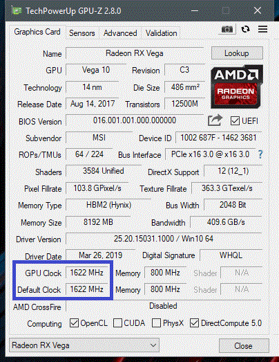

Приветствую. Вчера установил в систему MSI Amd Radeon RX Vega 56 Air Boost 8G OC... и сразу возникли несколько вопросов. Частоты для нее в бусте 1520..(с офсайта) но в gpu z у меня показывает 1622.. я что то не понимаю ? хотя и под нагрузкой с турбо профилем максимум что выдала карта это 1590... выше еще не поднималась.

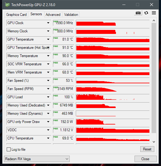

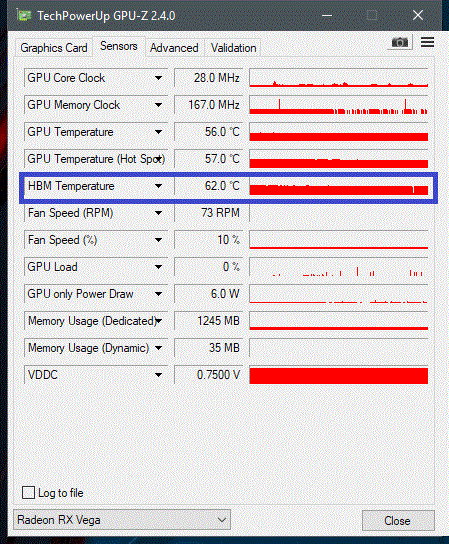

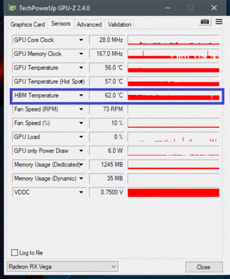

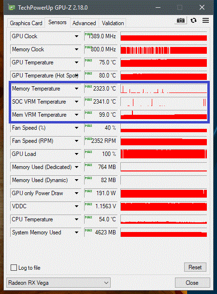

Еще момент мне не понятный... что творится с температурами... особенно HBM2 в зависимости от нагрузки ее темпа всегда выше ГП на 8-10 градусов... очень беспокоит... в чем проблема... а иногда под нагрузкой так вообще каламбур... (см крины) да и общие температуры мне кажется какие то очень высокие....
В простое.gif [ 84.31 КБ | Просмотров: 1062 ]
В нагрузке.gif [ 20.99 КБ | Просмотров: 1062 ]
В нагрузке 2.gif [ 93.99 КБ | Просмотров: 1062 ]
Объясните пожалуйста кто в курсе... И еще... совет был сделать андервольтинг для лучшей работы... может ли кто подсказать какие параметры были бы оптимальные... или ссылку на пошаговый мануал.... давно этим не занимался. С ватманом от амд практически не знаком.. До этого стояла сапфир плюс 580... ее просто поставил на стоке и забыл.. а с этой вроде надо по заморочится немного... как я понял. Или может у кого уже есть готовый профиль для этой карты. Помогите разобраться... Заранее благодарю.

А вот что с температурами на карте, может это гарантийный случай, прижим плохой на месте HBM2, в простое память греется на 7 градусов больше чем (hot spot) а в нагрузке на равных или чуть больше... это беспокоит. да и сбои часто происходят в температурах как показано на скрине аж за 2000 гоадусов... с чего бы это...
с температурами у вас все нормально, странно что хотспот намного меньше показывает. Нужно снижать напряжения, прохладнее должно стать. А память от кого стоит? На счет 2000 градусов - это просто ошибки.
