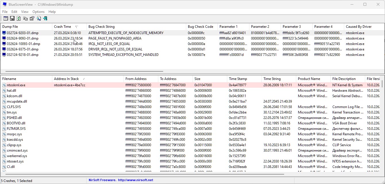

GT3R писал(а):
ЭлектроПозитив писал(а):
тут же блюскрин случился.
оперативка в разгоне тоже?
Нет, память в стоке, она не гонится. Вернее, если авторазгон включить, то по шине гонит чутка, но это такое себе, поэтому память я не гнал. Только проц 4500.
Регистрация: 01.09.2012
Откуда: Питер
Фото: 22
Yury_V писал(а):
попробуй скинуть в сток свои разгоны
Да, попробую, потому что в дампах про карту ничего. ntoskrnl.exe там фигурирует везде.
Откуда: Питер
Фото: 22
Проц ещё в разгоне, может из-за него блю скрин.
Компоненты обычно разгоняют по частям, а не все одновременно.
А я что, не так делаю? Так-то только проц в разгоне. Я же написал, что память в стоке и не гонится.
P.S. Разгон отключил, все в сток скинул. Поиграл полчаса, ничего не крашится, синьки не было. ГПУ 63 градуса. Даже вентилей не слышно. Забыл посмотреть их обороты. Щас пойду суперпозишен в экстрим режиме запущу, потом фурмарк минут на пять.
