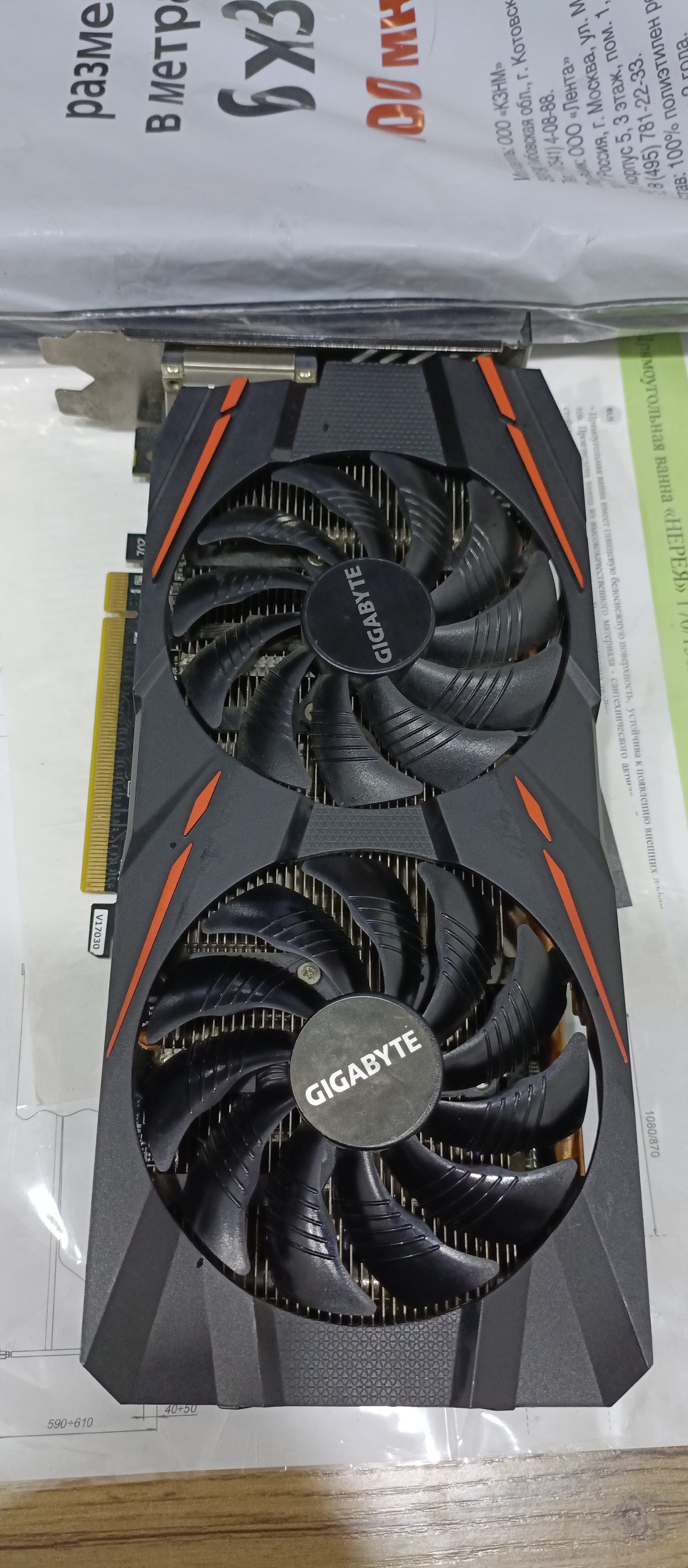

Взял бедолагу )))
За копейки досталась. Под нагрузкой держит частоты 950 и выше не поднимает. Это биос такой прошили под майнинг?
Скинь bios, посмотрим. Или сам посмотри в RBE
Люди, ненавидящие кошек, в следующей жизни будут мышами.
Регистрация: 05.01.2007
Короче фурмарк прогнал,частота от 890 до 925 скачет.. Память на 1750
вот закинул
Добавлено спустя 1 минуту 32 секунды:
Гигабайт конечно по удачнее выглядит чем мой поверколор. Тут хотя бы HDMI есть и бэкплейт.
Пока на этом биосе температура 41 градус в простое + охлаждение памяти есть.
На поверколоре в простое температура 44+ была.
Ellesmere.rar [107.35 КБ]
