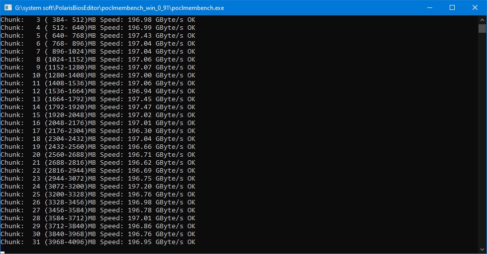

Не обязательно. Был тут кто-то давно с Elpida (если не ошибаюсь на Armor 588), разгонялась будь здоров и даунвольтилась тоже хорошо. И как связаны Elpida и TDP в 90W?
Или в шапке есть bios от XFX588 на Micron, там по дефалту на памяти 2000MHz ПСП если я правильно помню 186gb/s было. У меня столько на 1750MHz, правда на моей чипы Самсунг и прошиты Tweaked Uber-mix 3.1.1
1750.jpg [ 171.37 КБ | Просмотров: 582 ]
Ну а так, да. Лучше всего самсунги, особенно для майнеров. Hynix тоже норм. Короче тайминги рулят.
