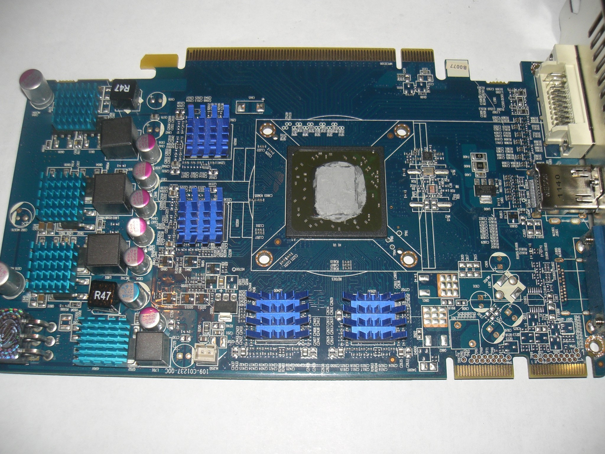

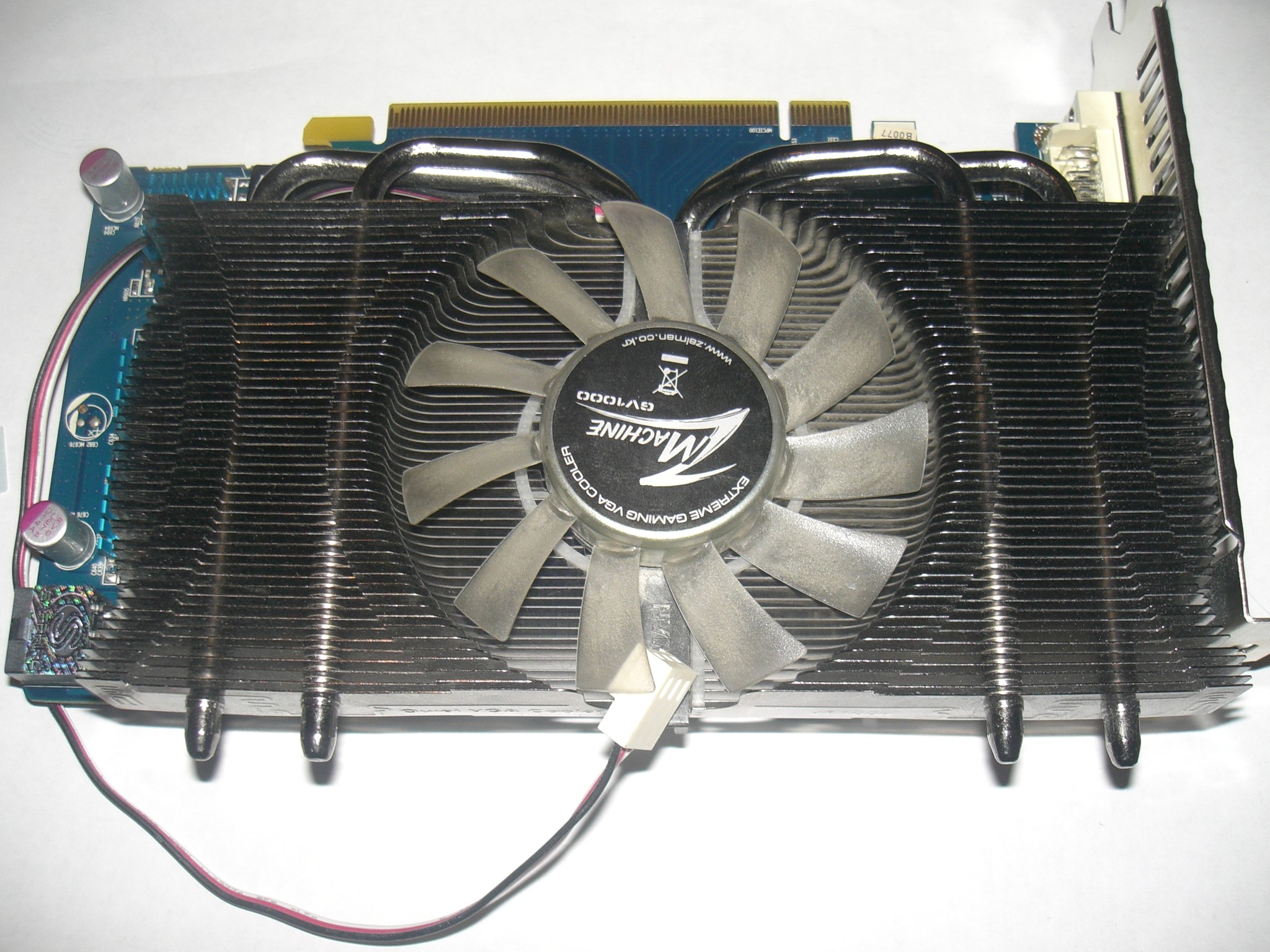

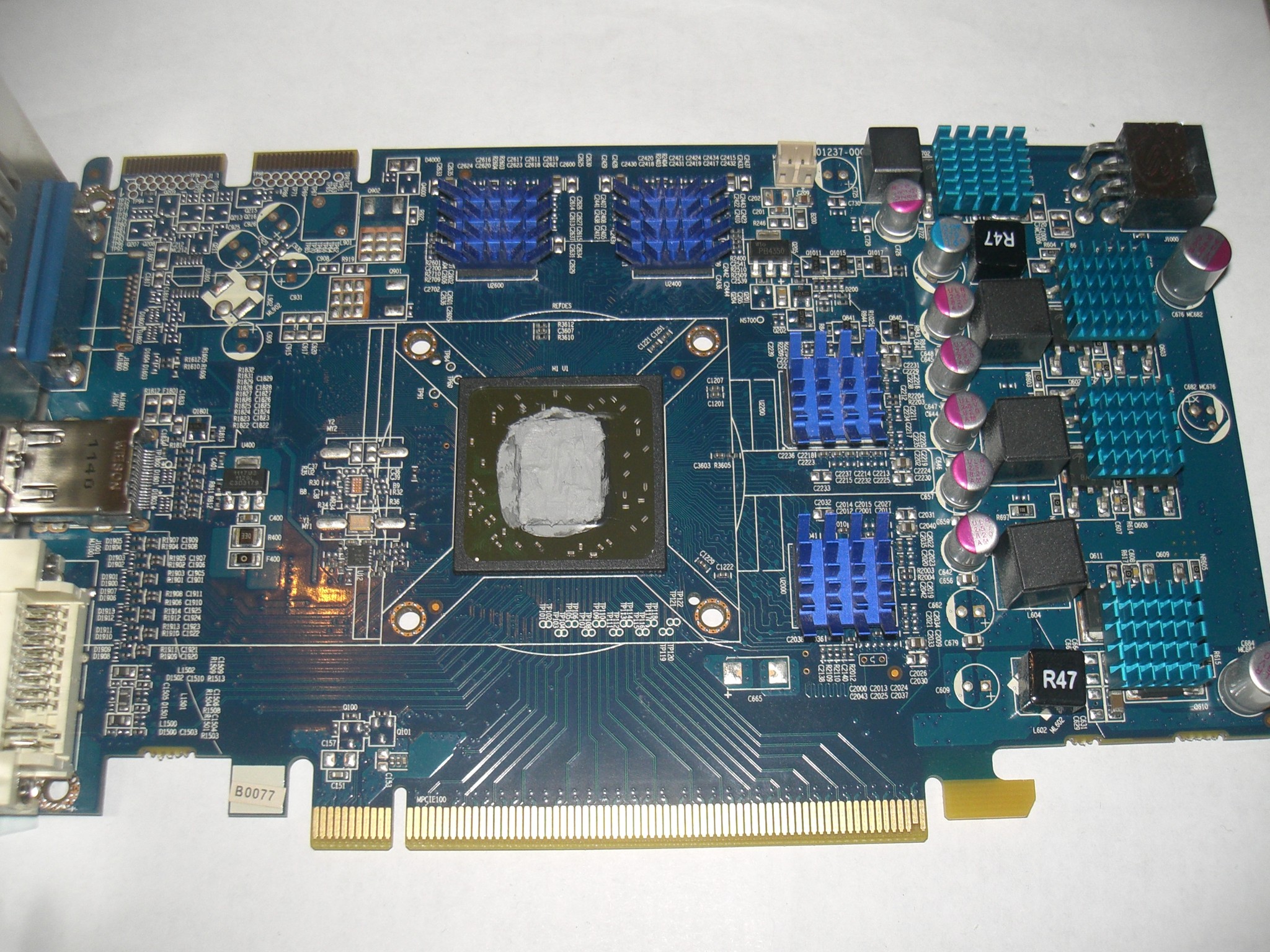

Наконец я таки скрестил мою видео карту и Z-Machine.
Радиаторы на памяти и питании, вид сверху
Zalman Z-Machine GV1000 на видео карте
Использовал родной термоинтерфейс видеокарты, радиаторы на память представлять не надо, а вот на питальнике стоят от флостона, вроде, но толку, как я понял, от них никакого, все равно все тепло рассеивается верхней стороной платы под питальником, а радиаторы тепленькие когда плата наколена и это на дефолте. По чипу выигрыш, примерно, 10 градусов в фурмарке при равных условиях, родной и залмановский вентель подключал к разъему на плате и она сама регулировала обороты. Самое смешное то, что регулировка оборотов одинакова, 40-44%, в обоих случаях и не зависит от температуры :shock: ...
Добавлено спустя 16 минут 12 секунд:
А не, до меня доперло, она регулирует их в диапазоне. Например до 70 поднимет с минимальных 40% до 44-45% и остановится когда температура стабилизируется, может придел и не 45% при 70 градусах, но какой смысл в больших оборотах если темпера стабилизировалась. У меня так и получалось, что родной куллер стабилизировал температуру при 44% оборотах, что залман, но с разницей в 10 градусов по ядру. А может просто предел оборотов до 70 градусов 44%, хз... В RBE другие цифры по биосу.
Красиво. :D .
А в боковой стенке корпуса вентиль стоит?

Кстати, можно сравнить платы, фотки моей и полноценно, те фотки с отвалившимся радиатором от видеокарты :D Жаль что они использовали облегченную плату в моем случае...
Добавлено спустя 4 минуты 46 секунд:
brovalex
В профиле все написано, нету куллера, можешь посмотреть, погуглить что за корпус, гроб с парой дырок :D Ну можно зубилом и дрелью поработать, но это другая история...
