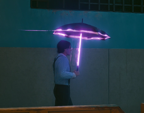

Народ, а включение генерации кадров, влияет ли как-то на качество картинки? Вот играю в киберпанк 1080p, включен dlss качество, реконструкция лучей и трассировка пути, фпс около 80, в целом глюков не наблюдаю, хочу попробовать включить генерацию кадров и начинаются глюки, например идет человек с зонтом у которого неоновый контур и при включении генерации они начинают дико шлейфить. Это именно генерация так влияет?

froz-777 писал(а):
дико шлейфить
Не наблюдал я такого.
RTGi База u.to/GcnIIg
Регистрация: 09.09.2012
Да. От игры к игре разные косяки. В кп2077 шлейфы от некоторых источников света
->->-Z-O-V-<-<-
Ryzen 7 9800 x3d | MSI MAG X670E TOMAHAWK WIFI | KingBank 2х24 ГБ M-die | MSI RTX 5090 Gaming Trio
Регистрация: 12.08.2007
Вот сделал скрин
https://i.postimg.cc/GhxnZrsx/2024-10-21-215758.png
Этот эффект проявляется, только если "трассировка пути" включена.
