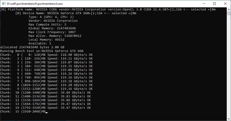

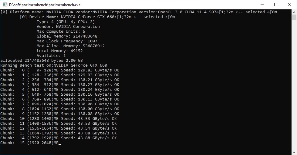

хз что оно показывает, здесь 1.2гб быстрой остальное медленной типа как на 970? Проделки Хуанг ещё в школе вытворял по ходу :old_haha: Я-то думаю что за фризы лютые в Вартандер, непрогрузка объектов, хотя потребление видеопамяти меньше 2гб... Может он и сейчас так делает, на новых картах, только замаскировал получше)))
gtx660 (default)
жпх660.jpg [ 145.37 КБ | Просмотров: 617 ]
память +250

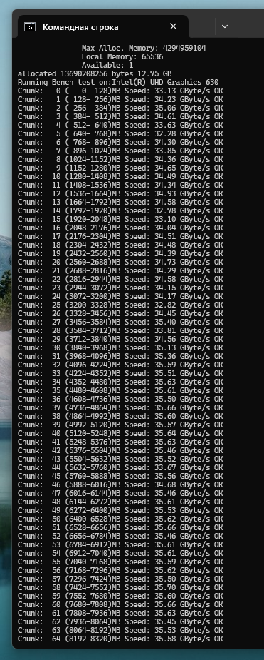

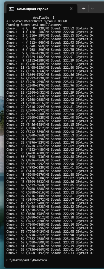

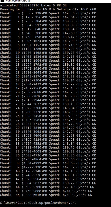

Прогнал на 1066 в стоке, RX588 и Intel UHD630. Везде сходу завелось, что неудивительно - opencl же.
На Хуанге стабильно последняя область памяти сильно тормозит. Возможно там какие-то служебные данные и прочие вещи хранятся и оно вместо VRAM постоянно лезет в ОЗУ.

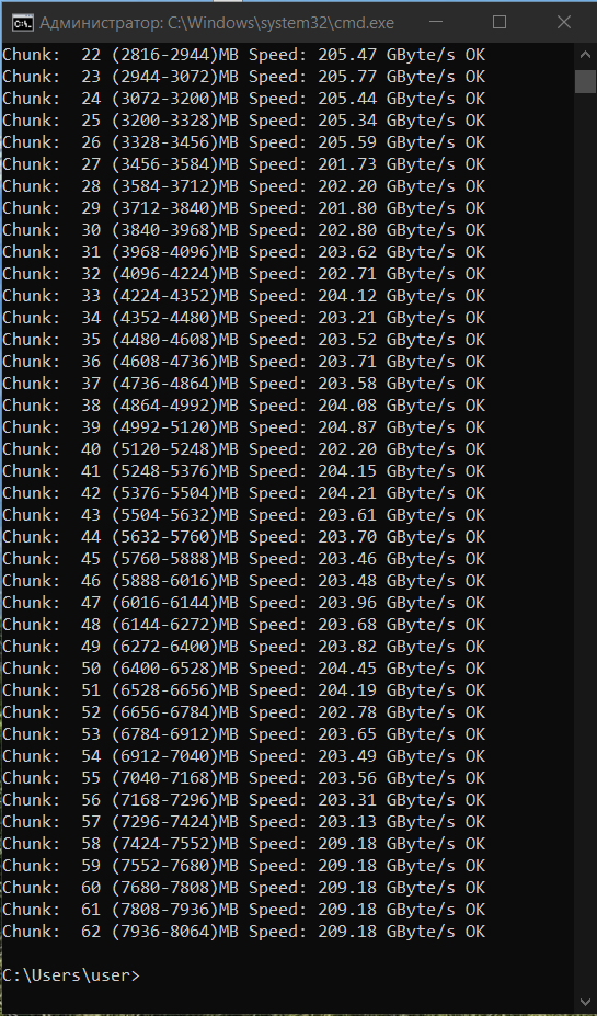

у меня все чанки идут одинаково, но интересно почему моя 1070ti проигрывает твоей RX588 в этом тесте.

Регистрация: 10.05.2011
WhiteRatify писал(а):
почему
Тайминги у меня зашиты кастомные. А частота 2000, как и у тебя в стоке.

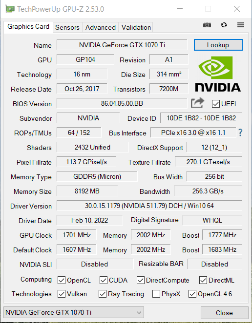

Регистрация: 23.09.2010
Фото: 3
WhiteRatify У тебя память как и на радиках GDDR5 у меня GDDR5X и в том же gpu-z у тебя скорость памяти отображается как 2002Mzh (реальная 2002х4=8008) у меня как 1426Mhz (реальная 1426х8=11408) Поэтому я и думаю что прога не умеет нормально работать с такой памятью.

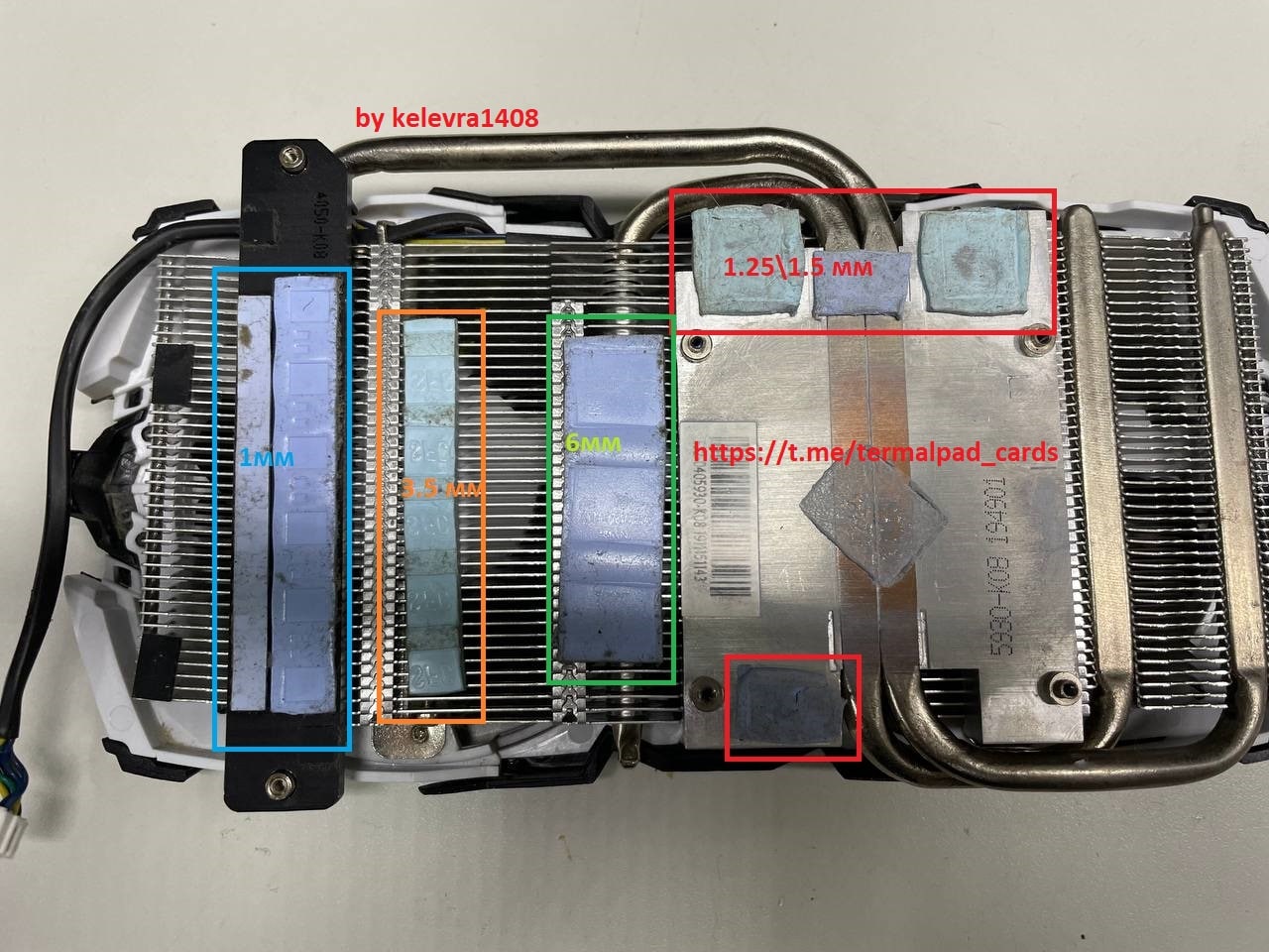

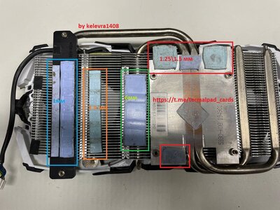

В общем дело такое. Нашел я фотку с толщиной прокладок.
rx580.jpg [ 215.21 КБ | Просмотров: 714 ]
Посмотрел видео

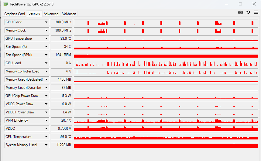

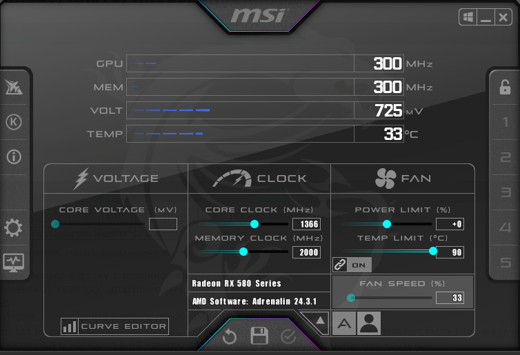

И понял, что там, где на картинке прокладка 6мм, а у мужика на видео она розовая, у меня там была 1мм. Жевачка та, которую ранее лепил, меня не устраивает. Решил я заказать нормальные прокладки. А пока приедут, настроил в AB кривую вентиляторов и теперь в простое они крутятся.
Снимок экрана (75).png [ 157.8 КБ | Просмотров: 714 ]
Снимок экрана (76).png [ 22.94 КБ | Просмотров: 714 ]
Норм варик я придумал(хотя придумал не я, а мужик с видоса)? Ща еще фурмарк погоняю и суперпозишен, посмотрю как будет. Синих экранов пока нет(добавил напруги на проц.
