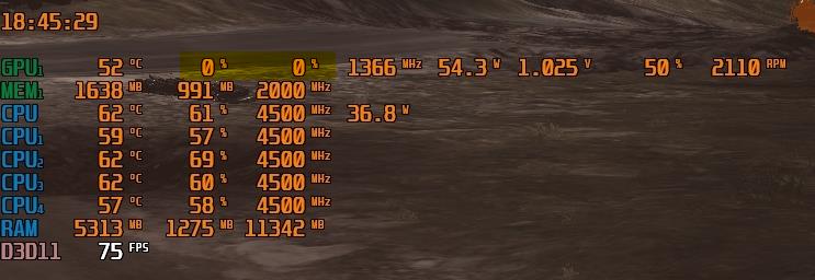

Почему в игре ГПУ не грузится, либо нагрузка скачет постоянно?

ЭлектроПозитив
Настройки графики слабые , проца не хватает , вк не раскрыта в итоге) 4 ядра...

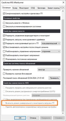

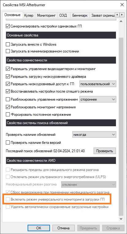

ЭлектроПозитив,
Включи в настройках AB режим универсального мониторинга загрузки ГП
И галочку в пункте ниже тоже поставь

Регистрация: 23.06.2019
ЭлектроПозитив Ман, ты бы хоть, написал, в какой игре... :?:

В некоторых старых играх (на память приходят DEUS EX: Human Revolution, HoMM 6) Рыксы действительно считают (причем, ошибочно считают), что нагрузка на карту недостаточная и сбрасывают частоты GPU.
Тут выхода два:
1. Самый простой. Включить повышенное разрешение через VSR. Да ещё и картинка будет лучше.
2. Если нужен фпс 120+, то в Адреналин делается отдельный профиль для игры, в котором отключаются все Стейты, кроме самого высокого P7. Там по щелчку ПКМ должна вылезать опция "Set state as minimal" (установить режим как минимальный).
Да, наверное. Но графон поставил ультра и все равно скачет. Нагружается, но скачет.
Не особо помогло.
Добавлено спустя 38 секунд:
devl547 писал(а):
судя по названию скрина - Battlefield 4 у него
Да. Другой игры у меня нет проверить. Скачал эту.
Пришлось на ультрах вольтаж поднимать, а то зависало на 1в. До 1,02 поднял. Наверное так и оставлю пока.
