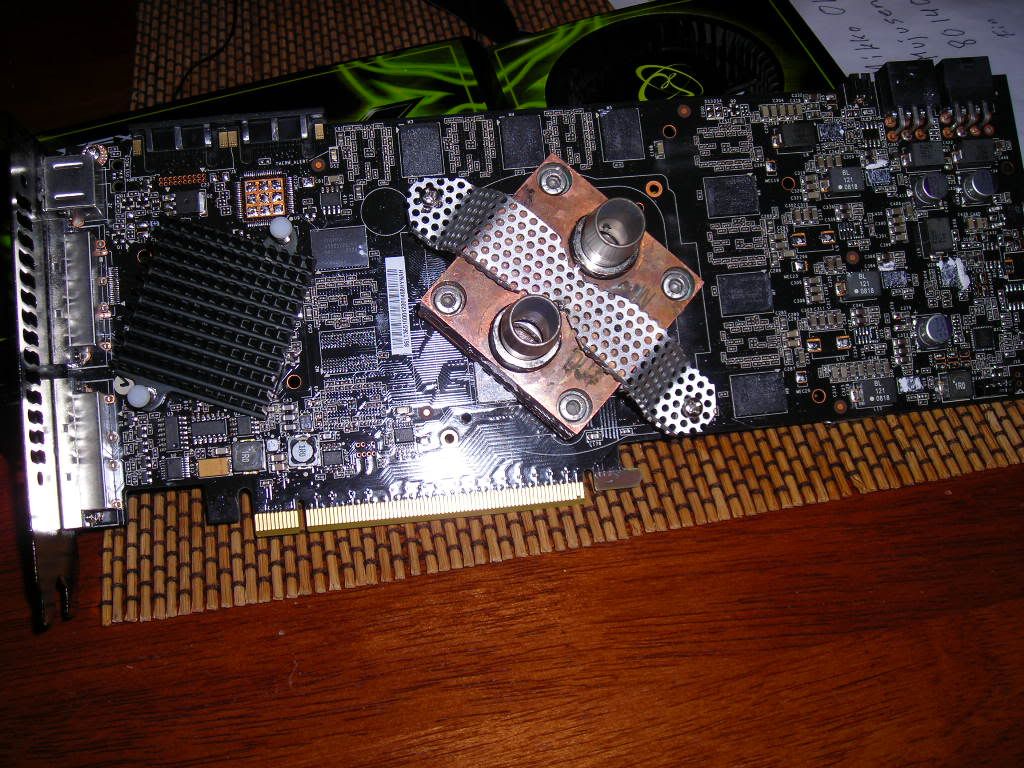

GTX, но перед этим измерил напряжение ядра карты.......... всего 1.077v и на этом напряжении стабильно 810/1620 карта работает, ну и кто ещё сомневается в версии 55нм карты которая мне попала в руки?
Я :wink: Вот если_б она на воздухе сделала 810/1620 то 100% была_б на 55нм ,а так ~ , ИМХА ревизия обновлена + напряжение ядра карты.......... всего 1.077v . -это под нагрузкой или без ? Ждем фоток карты :wink:
Сколько дал вольтмод ?

ШД от ядра не может уйти долеко, в моём слкчаи след шаг ядро 837 ШД 1674.
Если ставить ШД 1620 (это стабильно везде) то ядро больше 810 не выставляется :bandhead: я знал, но решил попробовать - облом.
Повышение напряжения ядра до 1.420v исправила ситуацию и карта стабильно заработала на 837 и ШД 1674 :dance:
Карта с 32 градусов стала греться до 42 :tooth: и уже на 40-41 градус когда выходит могут проскакивать арты.
Прибавил напор воды и карты не выходит за температуру 37-38 градусов и работает на 837/1674 - я это сделал :applause:

BelaruSS Если не улучшить охлаждение для карты (поставить воду) я не буду писать что и как сделать так как это 100% карте прийдёт пиндык

На воде мах будет 40 - вот это не греется.

BelaruSS даже если сделать так, буде на куда лучше чем сток
http://i163.photobucket.com/albums/t307 ... CN1344.jpg
