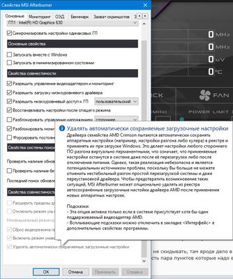

В адреналине случайно нажал разгон. Карта ушла в чёрный экран вентиляторы на всю катушку раскрутились. Теперь винда не грузится. Изображение не идёт. Сигнал на монитор идёт. Чё делать ума не приложу. В биосе картинку дает. Но в винде нет картинки. На экран блокировки не выходит никак.

сварщик писал(а):
утро вечера мудренее
В безопасном режиме загрузилась винда, карта работает. Не пойму в чем проблема. Драйвер на месте вроде.
P.S. Кароч восстановил я. Отключил разгон в биосе сбросом на дефолт и загрузилась винда. Потом опять включил разгон. Не знаю каким боком эта карта так работает или мамка дурацкая? Или и то, и другое вместе.
Да. Меня это удивило ещё когда я после удаления автобернера после перезагрузки настройки от него ловил. Ты мог биус не скидывать, там вроде дело в "питании" нужно было полностью выключить комп.

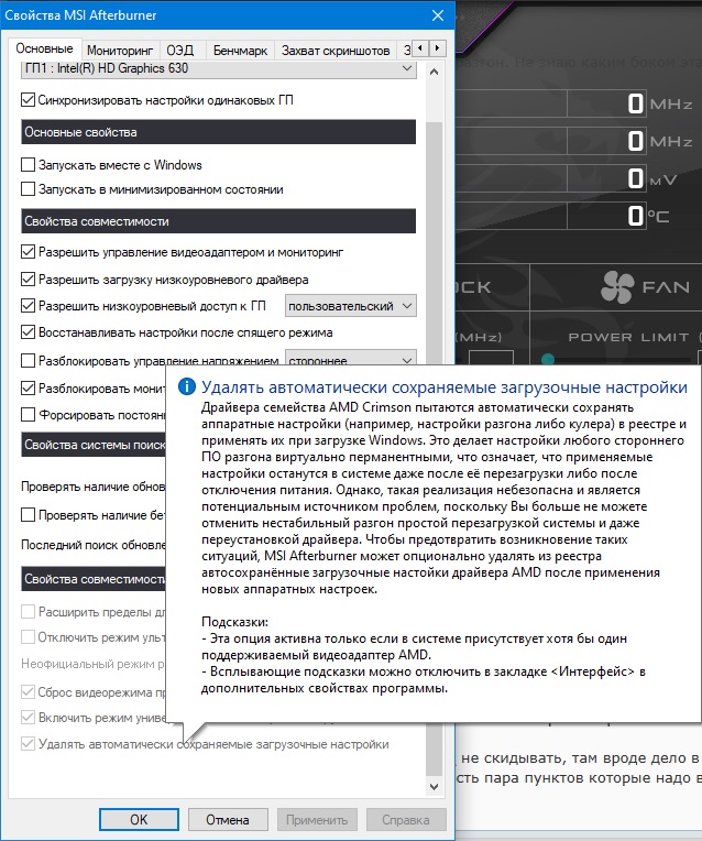

Имеешь в виду жёстко обесточить, чтобы софт АМД настройки в дефалт сбросил? Это АМД-шные дрова так работают. В Afterburner тоже есть пара пунктов которые надо включить когда видеокарта АМД
Так у меня было подобное ранее, я же вроде писал когда начал с картой возиться. Карта при запуске фурмарка в черный экран уходила и при этом вентиляторы крутились на всю катушку.. Разгон проца убирал - все нормально было. Потом я там в мамке с разгоном поколдовал, что-то выключил, и норм стало с разгоном работать. А тут у меня уде андервольт и я случайно в адреналине разгон тыкнул. Рукожоп. Тут мамка дурацкая какая-то. Или биос у нее дурацкий. Например встройка работает только если в биосе вручную ее выбрать, в авторежиме ноль эмойий. ASUS-P8Z77-V-LK.
Регистрация: 30.11.2023
не
тут эффект сброса биуса связан только косвенно, просто когда мать скидывает биус она плату обесточивает, пропадет дежурка на видюхе ну или что-то там пропадает в общем и из-за этого сброс бивеса в этом случае заролял.
Да не, я же вырубал комп, питание выдергивал из блока. На встройке запускалось, на дискретке нет. Мамка полюбому шлак, я ее с авито покупал на замену. Я на ней проц чтобы разогнать намучился.
