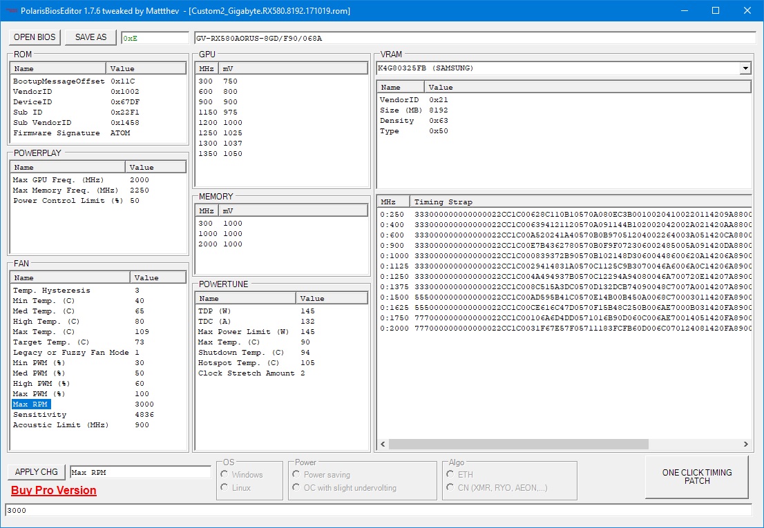

Phenomenum писал(а):
Потом прошиваешь оригинал с нужными тебе страпами (таймингами).
Не , я имею ввиду что прошивается тот под которым я загрузился при включении?
Добавлено спустя 1 минуту 11 секунд:
Yury_V по чипам памяти определяю, по многим еще сопутствующим визуально вещам(не только с чипами памяти) так устроит? Имел как то опыт с тройным реболом чипа по разным доскам от 1063 и докидыванием к нему памяти до 6ГБ, на майнинг доску с добавлением всех видеовыходов еще и играл на ней и продал в оконцове, рефаб можно сказать :D
Phenomenum
А что делать с 2250 частотой? в моем ее нету 73992
Последний раз редактировалось MITROXA 16.05.2024 18:37, всего редактировалось 2 раз(а).
Регистрация: 30.11.2023
MITROXA
))) ясн)))
Регистрация: 23.06.2019
Аааа. Это да.
Добавлено спустя 1 минуту 24 секунды:
Дублируй страпы для 2000.
MITROXA Говорил же, возьми из шапки этой темы БИОС. Он от камрада с Red Devil 580, с которым мы вместе тестили тут всё, ещё давно, и он 146% оригинальный.
https://disk.yandex.ru/d/eiDzNMsmSVW8gA
Че не слушает меня никто... :-( :D
Добавлено спустя 2 минуты 30 секунд:
сварщик писал(а):
Да и вообще это лишний страп
Соглашусь. Я всегда майнинг-тайминги дублировал на 2000 и 2250.
Добавлено спустя 1 минуту:
Yury_V писал(а):
Ты уверен что ему это все нужно?)
Спрашивает - значит, нужно. Чего бы не помочь.

Yury_V,
Я сделал с запасом напругу. Это как заготовка, дальше этот bios можешь править сам как тебе хочется сколько угодно.
Люди, ненавидящие кошек, в следующей жизни будут мышами.
Регистрация: 27.07.2016
Откуда: Регион 05
сварщик писал(а):
И в 1750 лучше сразу прописать, там всё равно тормозные.
Зачем? Там по дефалту на 2000MHz, это bios от giga588
сварщик писал(а):
Не факт что на 2000 они без ошибок заработают
Должны бы со свистом. Хотя да, он написал - сыпет ошибками. Странно.
сварщик писал(а):
Чтобы сразу работало надо в колонке "Auto voltages" в поле "Max limit" прописать значение как у "DPM 7".
Ну так у него может и 1050mv будет работать, откуда мне знать. Вбил с запасом, я же написал - это как заготовка. Дальше сам подправит.
Откуда: Регион 05
сварщик писал(а):
Вот поэтому и сыпет. Разогнанные тайминги лучше с 1750 начинать тестить.
Это для 4гб версий всяких актуально, нормальных 588 я не видел на 1750 ни одной
сварщик писал(а):
Если он не включит какую-нибудь прогу для разгона, то применится значение "Max limit"(1100mV) из "Auto voltages". А значения из "Manual voltages" будут работать если например в адреналине включить разгон но ничего не менять.
Я знаю. Включит, найдёт вручную минимальное и прошьёт в авто, мне откуда знать какие у него вольтажи карта может? Не знаю, что тут непонятного
Вот с таймингами какие у него там были и вольтаж 1050 manual/auto.
Custom2_Gigabyte.RX580.8192.171019.zip [256.21 КБ]
Последний раз редактировалось Rm76 17.05.2024 19:04, всего редактировалось 2 раз(а).
Откуда: Регион 05
сварщик писал(а):
Они все без прошивки таймингов на 2000 едут, а с таймингами ошибками сыпят.
Не вноси непонятки! Не все на дефалтных едут на 2000, которые я сам щупал ушатаные 474/574 (которые в стоке 1650-1750) не могли и на дефалтных частоту 2000, впрочем некоторые 584 тоже.
Нормальные 578/588 должны работать без проблем хоть с прошитыми страпами хоть нет, на 2000 уж точно. Но у него не пашет! Либо он биос не от своей карты прислал и у него какой-то рефаб 2048sp, либо я не знаю что у него с видяхой. :lazy:
Добавлено спустя 2 минуты 26 секунд:
сварщик писал(а):
сделай так же
у него на 2000 по дефалту :mad2:
Последний раз редактировалось Rm76 17.05.2024 20:26, всего редактировалось 1 раз.
Откуда: Регион 05
сварщик писал(а):
Тут ты вольтаж в "DPM 7" зачем то снизил до 1050mV, а в auto всё равно 1100mV.
Исправил! Ты мне уже мозги закомпостировал)) по ходу забыл применить.
сварщик писал(а):
полтора часа тебе талдычу, что с 2000 разогнанные тайминги могут не завестись нормально
Ни разу такой убитой брендовой 588 мне не попадалось. Пусть пробует другие UberMix или оставит дефалтные страпы или через драйвер ТМ1/2 пробует.
Всё, я ушёл.
Последний раз редактировалось Rm76 17.05.2024 19:05, всего редактировалось 1 раз.
Откуда: Регион 05
сварщик писал(а):
Модить биос по пьяной лавочке чревато
Я вообще не бухаю, в Боба верю.
шутка
Что-то MITROXA пропал. Не иначе, как прошил два кастомных БИОСа и окирпичил карту. :lol:

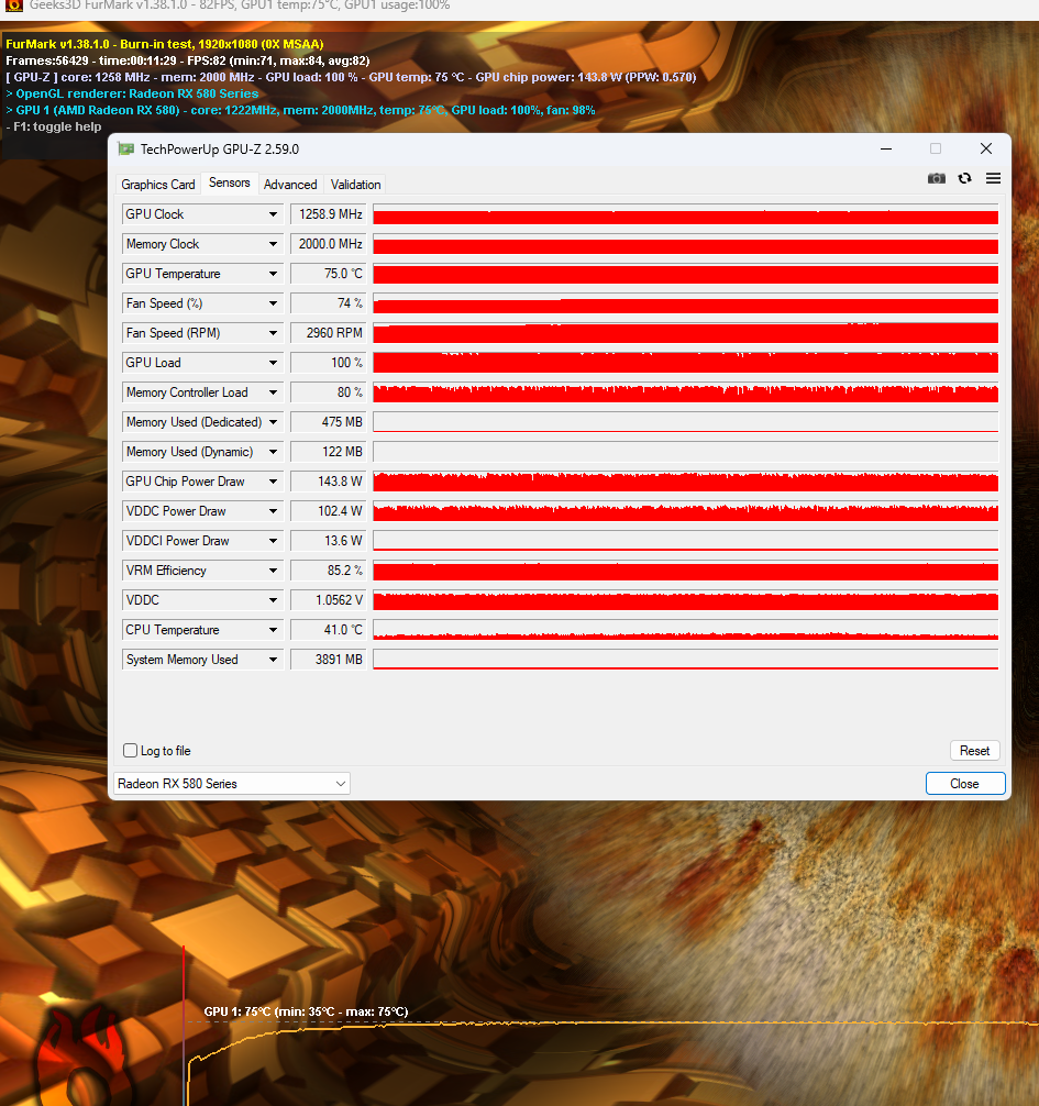

Всем спасибо, вторая версия не артефачит. Но к сожалению и со током разницы нет. :?:
А откуда ей взяться, тайминги как до редактирования, частота gpu на 15MHz ниже. Включи в драйвере ТМ1 (ТМ2 может быть нестабильно. Хоть чипы Samsung, но даже на 2000MHz с прошитыми таймингами не срослась, что мне кажется очень странным)
Rm76
Спасибо, понял!
Откуда: Регион 05
Yury_V писал(а):

Зато я не понял. По скрину у тебя частоты не держит и вертушки с дикими оборотами. :roll: При этом температура не сказать что низкая. И напруга за макс вольтаж вылезает почему-то.
Ну, как я и говорил всегда, у меня никогда не получалось сделать чтобы вертушки работали на автомате нормально. У себя раз 20 пробовал всегда херь получается. По моим расчётам у тебя между 65С и 80С (Med Temp и High Temp) должно было быть от 50 до 60% от Max RPM 3000, т.е. что-то среднее между 1500-1800 rpm.
fail.jpg [ 267.01 КБ | Просмотров: 636 ]
Но получилась как всегда херня, видимо это не так работает. Короче, я не знаю. Может кто-то подскажет.
Последний раз редактировалось Rm76 18.05.2024 1:06, всего редактировалось 3 раз(а).
Rm76 писал(а):
Зато я не понял. По скрину у тебя частоты не держит и вертушки с дикими оборотами. При этом температура не сказать что низкая. И напруга за макс вольтаж вылазиет почему-то.
вот этот момент мне и был не особо понятен, карта все равно потребляет достаточно активно, будто игнорирует часть настроек. но в реальных игровых задачах кульки скинули 700 оборотов.
