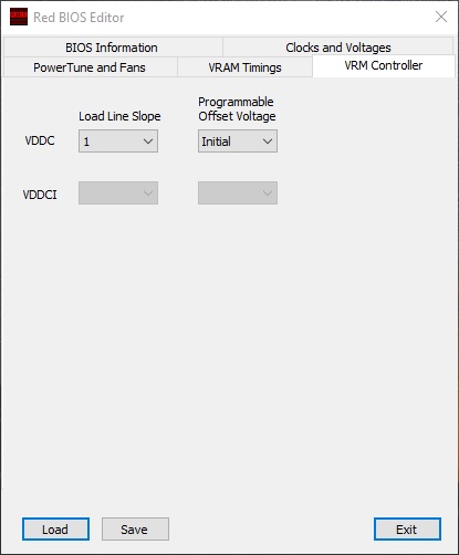

Yury_V писал(а):
вот этот момент мне и был не особо понятен, карта все равно потребляет достаточно активно, будто игнорирует часть настроек.
Ну, там есть ещё такая штука как "Load Line Slope".
Load Line Slope.jpg [ 29.67 КБ | Просмотров: 546 ]
Я не знаю как оно влияет, или не влияет. Но с охладом точно не всё хорошо, с такими оборотами и такая темпа... да и напруга не сказать что большая.

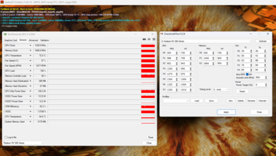

сварщик писал(а):
давай третью версию тестить
сказано сделано.
в фурмарк все стабильно при упоре в СО результат очевидно тот же. В играх визуально ничего не поменялось несмотря на сниженную частоту памяти, но шуметь стала значительно сильнее, отчего температура значительно снизилась!
Я решил подумать какой-либо наглядный тест чтоб найти вот эту самую разницу и определиться что лучше.
И вуаля! суперпозишен, быстро и релевантно!
сток
stok.png [ 605.08 КБ | Просмотров: 1367 ]
кастом2 от Rm76
c2.png [ 605.08 КБ | Просмотров: 1367 ]
кастом3 от сварщика
c3.png [ 604.66 КБ | Просмотров: 1367 ]
Ну чисты вывод - страпнутая память 1750 +- = 2000 сток

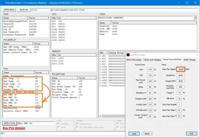

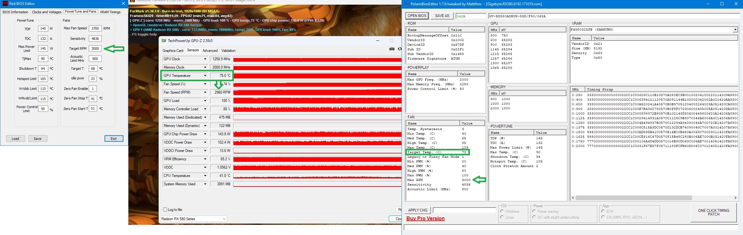

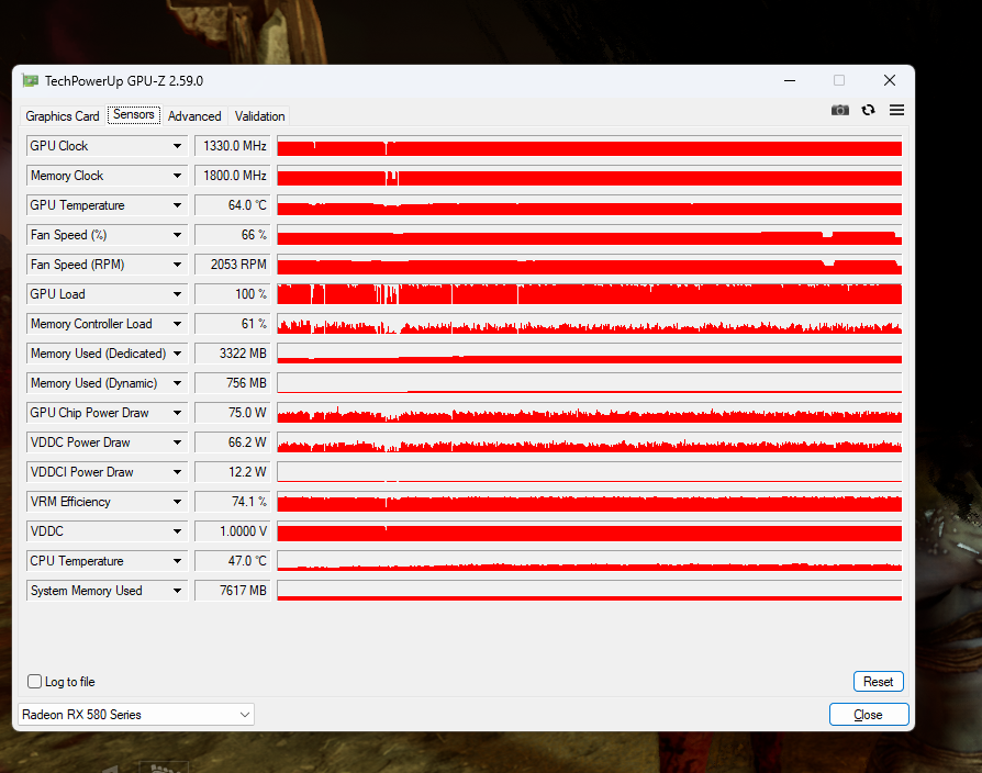

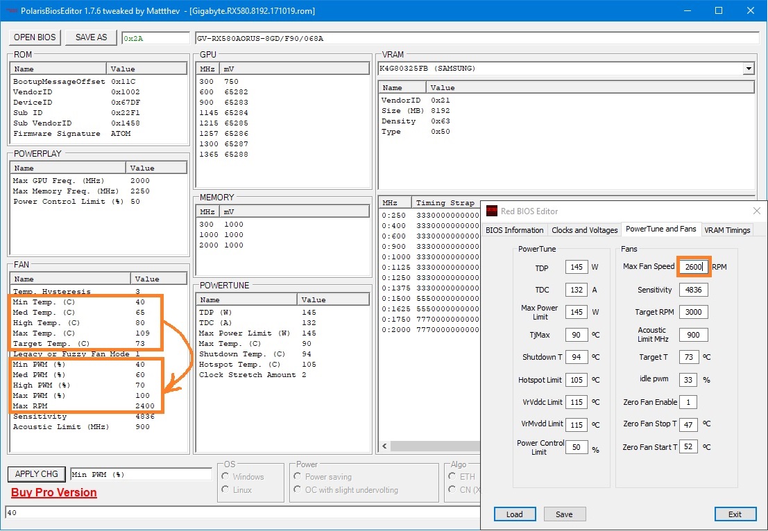

Кажется, я напал на след =^.. ^=
Смотрите: на скрине при 75С почти 3000rpm, что примерно соответствует Target Temp (73C) и Max RPM 3000
В PBE значение Max RPM обозвано как Target RPM в RBE, что как бы отсылает к Target Temp.
1.jpg [ 537.98 КБ | Просмотров: 1342 ]
Если сделать как на картинке ниже по идее должно быть при 75С ~= 2400 PRM, а остальное в соответствие с %.
Max Fan Speed в RBE можно прописать чуть больше Max RPM
2.jpg [ 236.9 КБ | Просмотров: 1342 ]
Ну, или я опять что-то не так понял ))
в общем, да.
сварщик,
ты какие страпы ему зашил? таких нет в шапке
Люди, ненавидящие кошек, в следующей жизни будут мышами.
Последний раз редактировалось Rm76 18.05.2024 19:06, всего редактировалось 2 раз(а).
Регистрация: 30.11.2023
таргет темп будет удерживаться вплоть до максимальных оборотов. дальше иногда на радиках бывает невнятный глюк, при достижении таргет тем и исчерпании лимита но повышение оборотов карты почему-то могут сбрасывать их(обороты)
Регистрация: 27.07.2016
Откуда: Регион 05
Ну, тогда Max Fan Speed можно или не трогать или уменьшить чуть меньше, 3700 rpm это всё равно борщ
Добавлено спустя 10 минут 13 секунд:
Есть такое. Лучше вручную настраивать всегда, не ошибёшься.

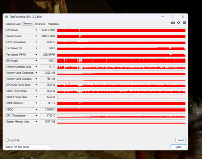

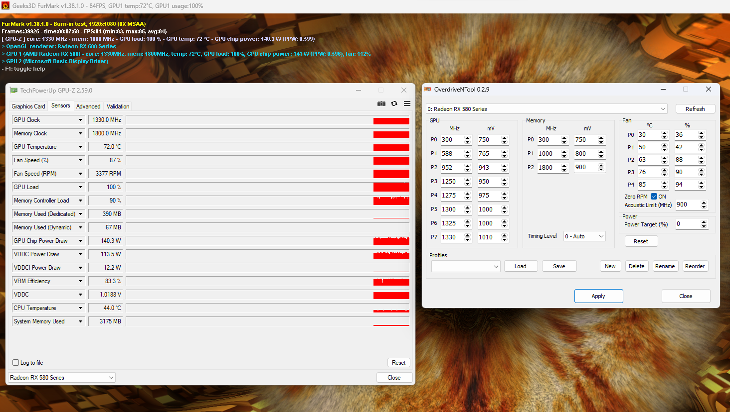

сварщик
1350/1050 UBER_34 1800
c4-1.png [ 605.07 КБ | Просмотров: 1298 ]
1350/1050 UBER_34 1900
не поехали
Rm76
1340MHz при 1025mv не вписались в лимит.
вот так получилось
MS Paint _ Microsoft Paint Online (3).png [ 888.94 КБ | Просмотров: 1298 ]
такие ровные графики я ток в нвидии видел.
c4+1330-1010.png [ 604.72 КБ | Просмотров: 1298 ]
может вот так и запилить в бивес? по идее и холодно и тихо, да чутка слабее стока, но в остальном одни плюсы? Правда в играх не тестировал, фурмарк+суперпозишен
Добавлено спустя 14 минут 18 секунд:
типовая игровая нагрузка
MS Paint _ Microsoft Paint Online (4).png [ 196.9 КБ | Просмотров: 1291 ]
Откуда: Регион 05
Yury_V,
Я не знаю насчёт FurMark, не увлекаюсь им, но и в играх вполне может достигать потребления 140-145W, посмотри например в Crysis Remaster. Конечно, в каких-нибудь танках типа WarThunder там болтается в районе 90-100W или даже меньше, карту слабо слышно. И каждая карта шумит по разному. Например эта моя Strix 474 шумит довольно сильно уже при ~2200 оборотов, хотя и терпимо, но при таких оборотах например с Nitro+ можно оглохнуть, там выше 1800-1900 rpm уже неприемлемо. Я не знаю как на твоей шум вертушек воспринимается, но в любом случае думаю ~ 3000 оборотов это какая-то содомия. :weep:
Если такая проблема с температурой и кулерами я бы лучше снизил частоту гпу до 1300MHz и напругу и кулера вручную, чтобы температура не превышала 75С в играх, потому что на VRM скорее всего больше. А FurMark в расчёт вообще не принимал. Потеряешь ~3 фпс, может даже меньше.
