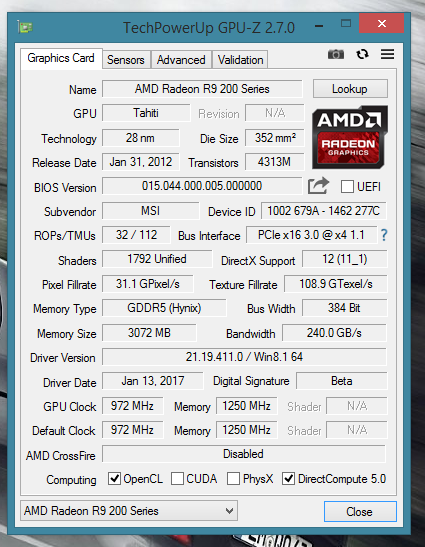

стабильно работает в х4 слоте, если воткнуть в х16 то в 3д сразу либо нет сигнала либо размазывает изображаениев полосы и рябь (другая видимо карта работает в этом слоте нормально: печ560) даже бсод весь размазан и не читабелен
На видяхе 2 биоса, если переключить на UEFI то со старта нет изображение, в legacy можно в венду зайти
Отключал для х16 GEN3 - думал поможет - не помогло
Какие варианты?!куда копать!?Досидеть до новой линейки от хунга или попытаться оживить ее (отнести в сервис)

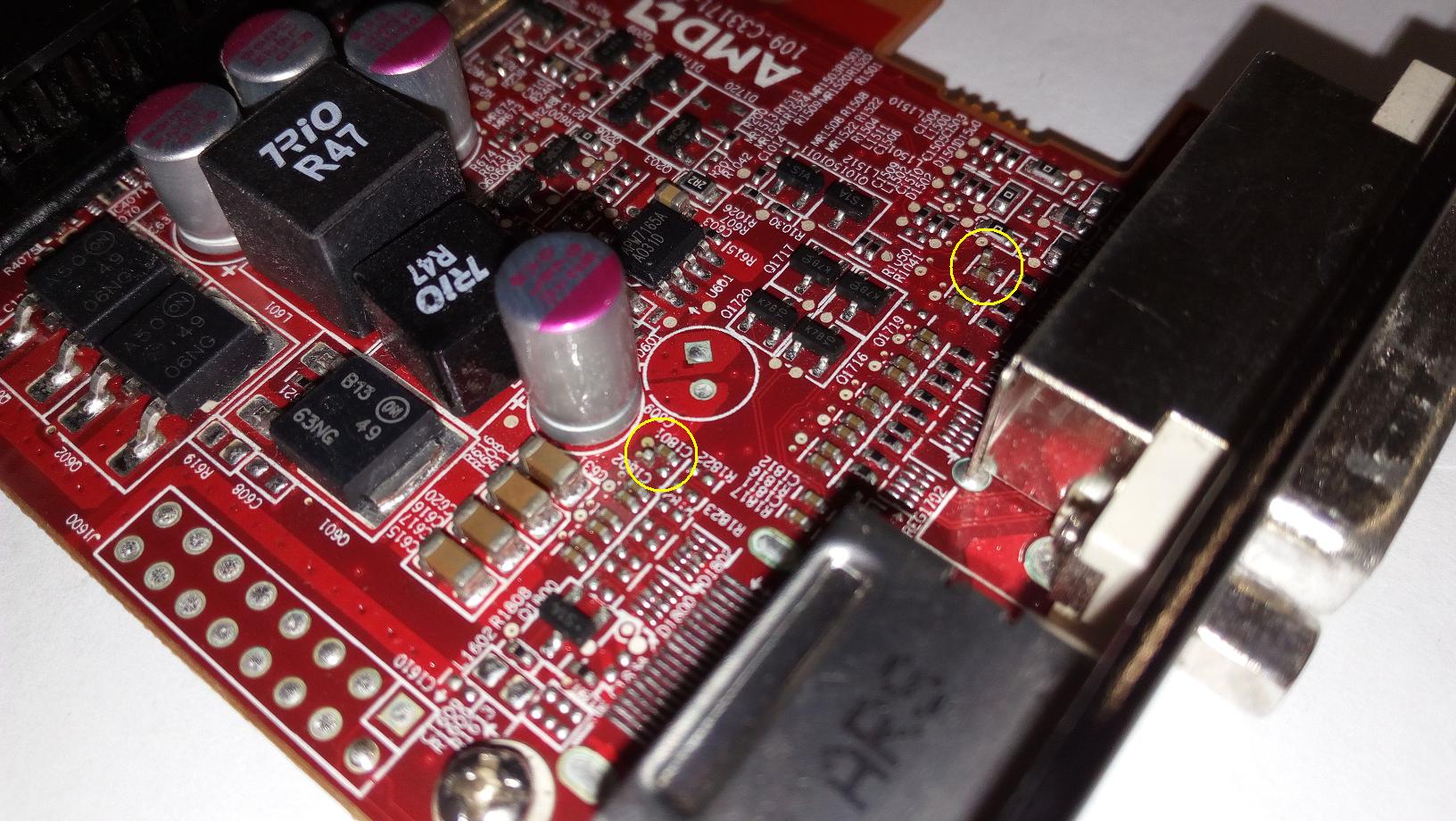

Вопрос, возможно, не сильно "аппаратный", но вот в чем суть. Попала в руки карточка AMD FirePro V3900. Вроде как работает, но при осмотре платы обнаружил странную вещь, которой до этого никогда и нигде не встречал. А именно: два smd-конденсатора припаяны вертикально одним концом к плате. Сами они не подломаны, нет. Просто, тупо, как башня, приварены на свое посадочное место, но только к одной контактной площадке. Вертикально. :shock:
Что это за прикол такой, брак при пайке? Имеет ли смысл заморочиться установкой их на место, или забить болт?
IMG.JPG [ 268.18 КБ | Просмотров: 1218 ]
Регистрация: 05.03.2007
Брак, скорей всего. Припаять можно, только это ни на что не повлияет.

Лооол, имею схожую проблему только карта msi r9 280?
материнка msi z77ma-g43
Есть возможность проверить данную ВК на другом ПК в слоте х16?
Ничто не вечно под луной? Да. Кроме человеческой глупости, жадности, и свинства.
Регистрация: 12.09.2007
Откуда: мск-мо
проверил
x3430, 4 гига, p7p55lx, танки запустил норм, потом запустил гпу-з последний и предпоследний и зависло намертво все, при том что после запуска венды гпу-з работало норм и рендер тест работал даже и не выкинуло, а потом на загрузке лого программы оба раза все намертво

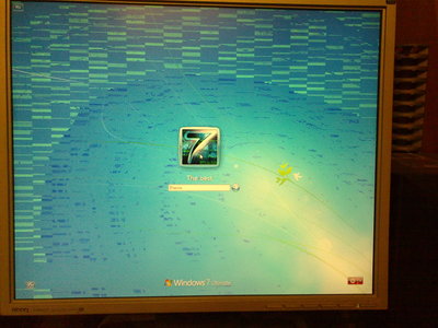

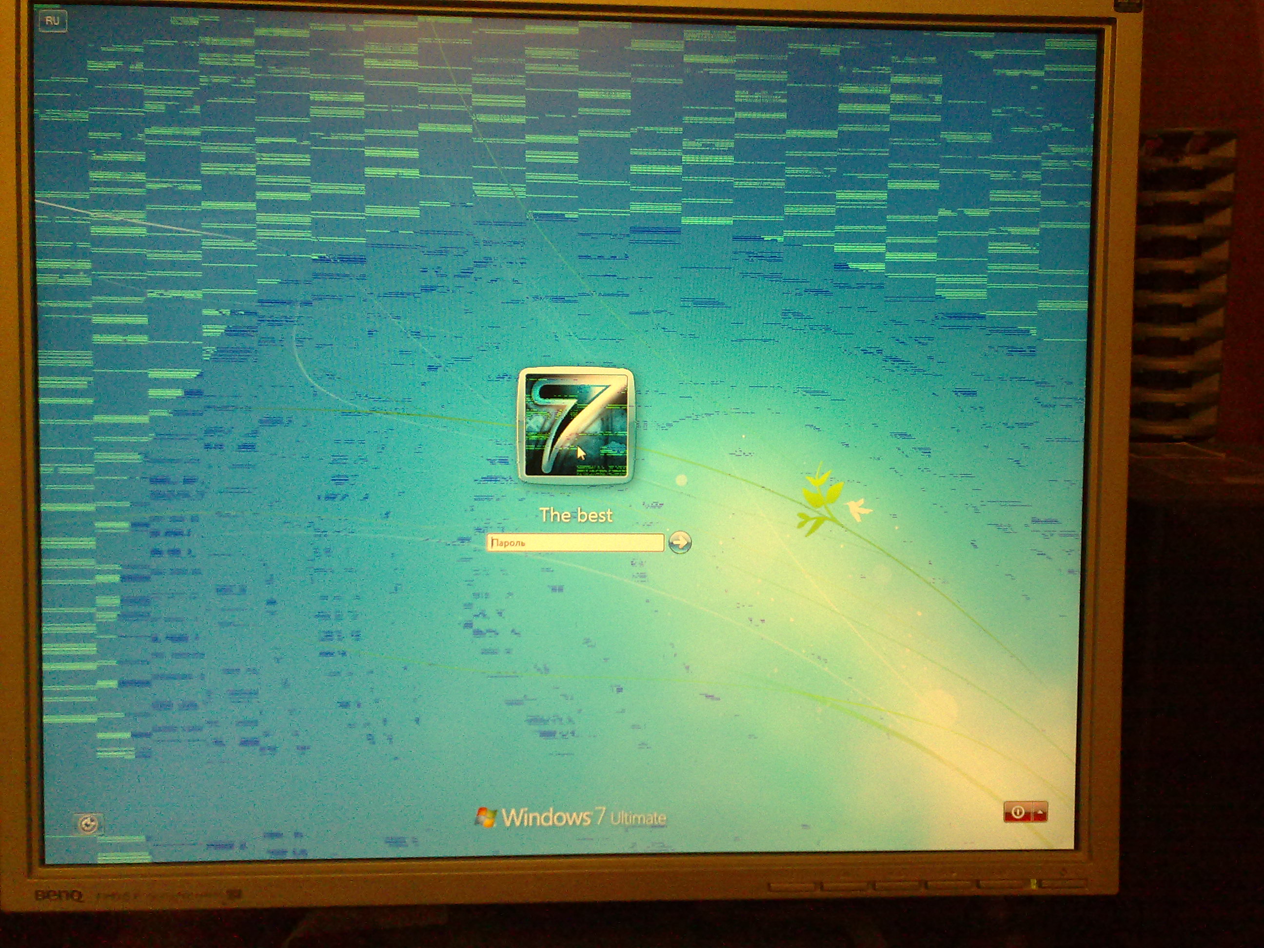

Добрый вечер! В последнее время часто вылетало сообщение о том, что видеодрайвер восстановлен. Сменил драйверы на более старые. Но это помогло всего на пару дней. При нагрузке, монитор часто гас и картинка пропадала на секунду. А совсем недавно в одной из игре, комп завис намертво. Перезагрузил и после этого при загрузке винды и далее вижу полосы и прочие артефакты. Видюха отжила своё? Грешу на БП, который проседает до 11,2V. Возможно, он помог видюхе быстрее угробиться.
Видюха.jpg [ 1.05 МБ | Просмотров: 914 ]
Регистрация: 15.06.2010
Откуда: Калуга
Фото: 18
tolya21 писал(а):
Видюха отжила своё?
Да.
Сомнительно.
Регистрация: 26.05.2005
Странно, что в BIOS всё без полос.
