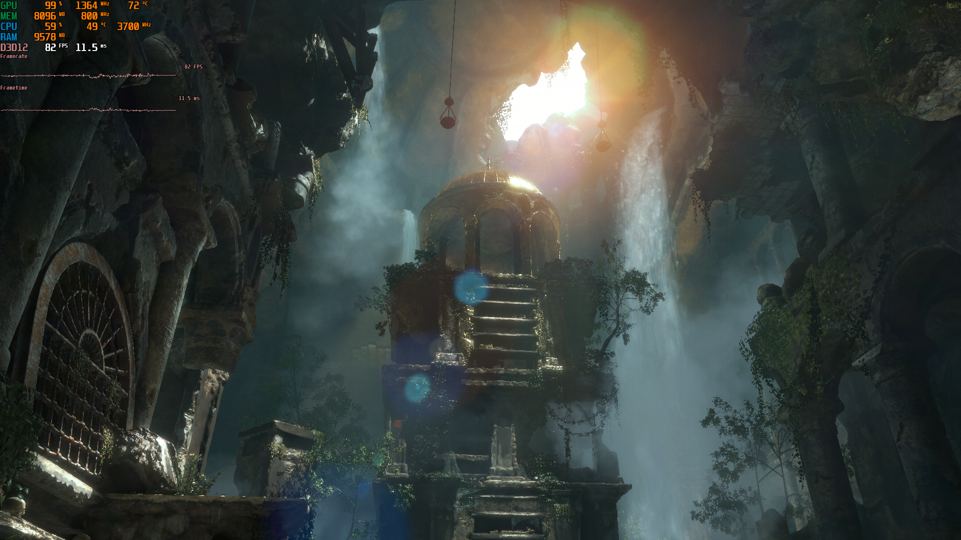

Добрый день.
Начал замечать, что тяжелые ААА проекты у меня вылетают во время игры без каких-либо ошибок. На днях смог воспроизвести ситуация для вылета - при запущенном браузере во время теста rise of the tomb raider во второй локации мси берн фиксирует, что видеопамять постепенно загружается больше 8гб, после этого игра вылетает.
Если браузер закрыть (юзаю мозилу) - проблема исчезает и видеопамять до 8гб не загружается.
Гуглил похожие проблемы - ничего не нашел. Может кто сталкивался?
Screenshot_1.png [ 4.84 МБ | Просмотров: 1097 ]

pa42mon писал(а):
Добрый день.
Если проблема ТОЛЬКО в этой одной игре - то можно попробовать подождать пакета исправления ошибок по ней, заодно сообщив на форуме игры о проблеме. Если проблема достаточно массовая, ее могут относительно скоро и исправить.
Так же вчера-сегодня вроде вышла новость про новую версию драйвера от AMD, если это стало с новой версией - пробните откатиться на предыдущую, а если еще не обновлялись, то обновиться - как раз уже терять нечего. :-)
pa42mon писал(а):
Начал замечать
В последнее время мелкомягкие умудрились сделать бяку даже для Win7, со своими апдейтами, у Вас более новая "виндовс", возможно даже 10, у нее, как говорят, вообще творится беззаконие и произвол. :haha: Я к тому, что если у кого-то ВДРУГ, в ПОСЛЕДНЕЕ ВРЕМЯ пошли странности - то теперь понять крайне затруднительно.
Попробуйте сделать ход конем и поэкспериментировать с файлом подкачки - ведь когда заканчивается видеопамять (Вы про это написали), то при прилично загруженной и основной памяти (видно на Вашем скрине) - система может пытаться зарезервировать новый, слишком большой объем (про корявых программистов и обновления Win было выше), для дальнейших нужд. Ну и по концепции архитектуры данного ускорителя - основная память, как новый дополнительный кэш, потом файл подкачки должен затрагиваться - тоже вроде никаких противоречий ранее сказанному.
Проверьте его (файл подкачки), если он фиксированного размера - попробуйте его увеличить, как минимум на пару гигабайт.
Если же он стоит с настройками по умолчанию, т.е. автоматический размер - попробуйте сделать фиксированного размера.
Так же, если система/игры на обычном HDD - сделайте полные дефрагментации, и на диске C:, и на игровом тоже. Если на SSD - можно попробовать погуглить в сторону команды trim, т.е. какую-то оптимизацию для файловой системы, может ее состояние "запущено" и игра "захлебывается" - слишком долго пытается загружать фрагментированную информацию.
Вероятность, что что-либо из приведенного поможет - 3%, но такие оптимизации в любом случае многие делают.

Регистрация: 26.02.2017
NooneOrigin у меня ссд под систему и обычный харда под софт\игры. файл подкачки я убрал, т.к. видел посты аля "на ссд файл подкачки не нужен, он даже портит диск постоянным перезаписыванием" и тд. Так же в диспетчере задач система показывает при открытом браузере и запущеной ларе, что винда кеширует почти 8гб озу (видимо под мозилу, которая в фоне типо).
Такие "выкидыши" были и раньше пару раз. Просто с основной массе я не особо много играю в ААА игры - не обращал внимания как-то. Пару раз в дивизии 2 (ну новая игра, еще сырая - думаю ок), арех (там вообще выкидывало всех подряд). Обратил внимание, что видеопамять в процессе игры плавно загружается все больше и больше, потом доходит до 8гб и меня выкидывает. Ну а тут получилось в бенче такую ситуацию повторить.
Вообще конечно не ожидал, что при 16гб озу и 8гб видеопамяти мне придется ущемлять себя при работе с пк, причем потребности самые рядовые - браузер, дискорд и игра. Даже антивируса у меня нет, чтоб в фоне поджирал что-то.
Просто сколько бенчей не смотрел - ниразу не видел, чтобы игра забирала на себя 8гб видеопамяти - поэтому и удивлен, что 8гиг вдруг стало мало. Что тогда делают пользователи 1660ти на 6 гб? вообще настройки снижают?
За последний месяц были какие-то обновления в тестах (некоторых, связано было с добавление в тесты поддержки RT и т.п.), вполне могли появиться и "свеженькие" баги из-за этого.
Таким образом, если проблема только в каком-то одном тесте, то тогда очень похоже на баг конкретной тестирующий программы. Но может и из-за глюков "винды" и далее по списку (драйвер к видеокарте, и если тесты, встроенные в игру - там еще больше вариантов, что может пойти не так).
Не скажу про актуальность приводимой далее информации, но лет 8 назад попалась на глаза чья-та аналитика, что, скажем, при 16 или 32 GB "оперативки" - может вовсе файл подкачки отключить? - Ну и в результате "смелого исследования" того автора, было выявлено, что хоть 1 Мб, но нужно было и тогда выставлять в файле подкачки - система по работе с этим файлом как-то так устроена, что без него шли резкие просадки и фризы. Как на данный день (и тем более в Win10, которой на тот момент - в принципе не было) - не скажу, но вот такое исследование вопроса мне в то время запомнилось. Что знал, тем поделился. :)
Если файл подкачки "винды" расположить на SSD, то как бы такая цитата и полностью правильная. С другой стороны, смотрел в последнее время различные выкладки по износу SSD у людей, статистика S.M.A.R.T. и вообще была недели полторы назад аналитическо-историческая статья на украинских "оверах" по SSD - выходит, что реальный ресурс по перезаписи - фирмы перестраховываются и обычно капитально занижают его, и что реально качественные устройства могут и по 7-10 лет, мол, отработать у вас дома, при обычных задачах (а нужно ли более 10 лет, реально). Можете и найти ту статью, и особенно и комментарии к ней не пропустите, в итоге может и файл подкачки "винды" на SSD суните. У меня то SSD нет, я в таких случаях говорю, что "всегда НАД схваткой", а вы там тестируйте на себе, тестируйте... ;) (это я подшучиваю немного над собой).
