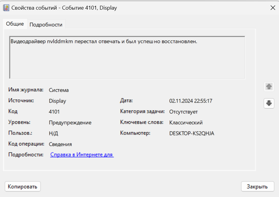

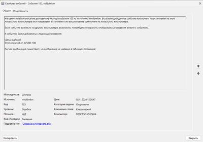

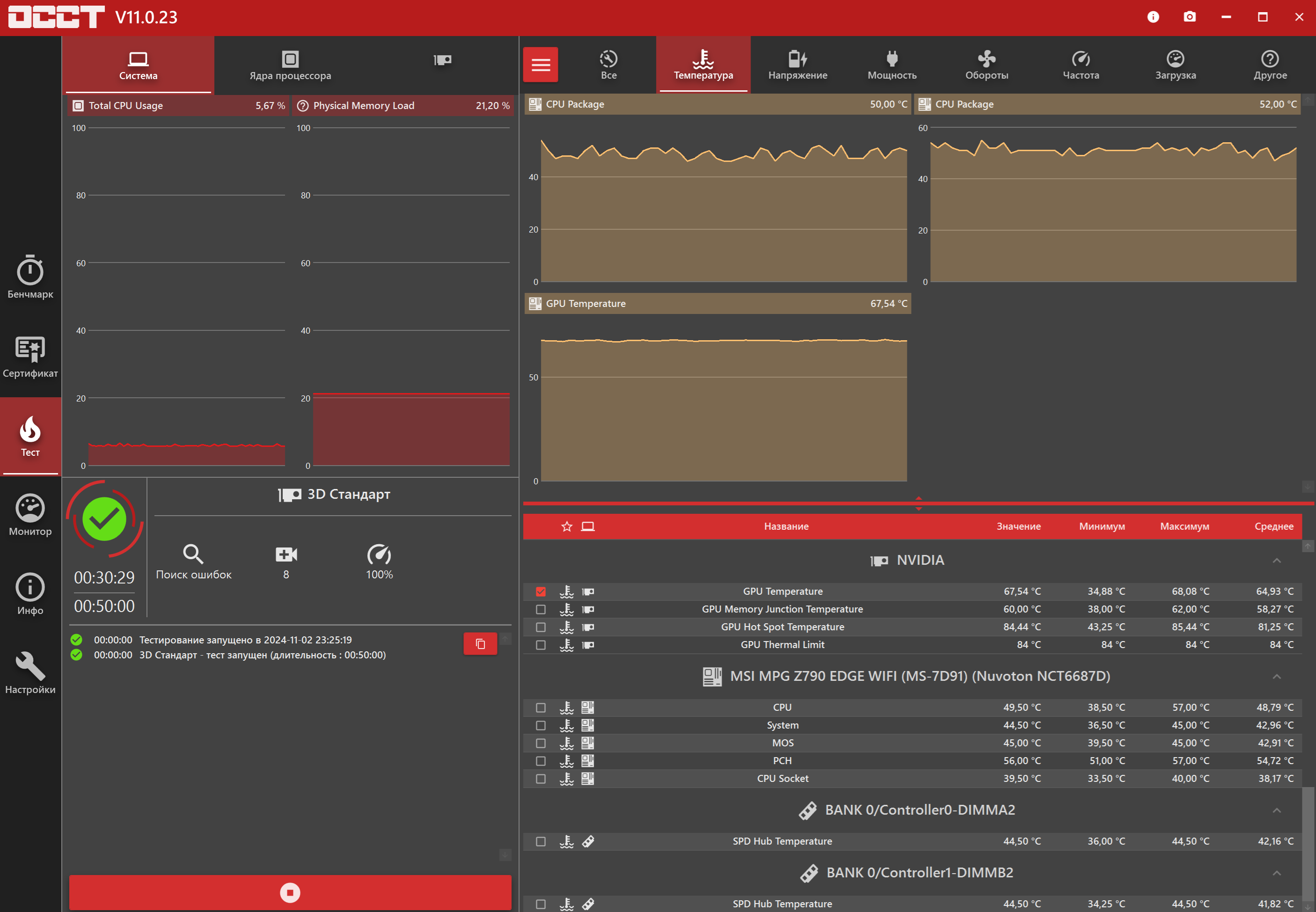

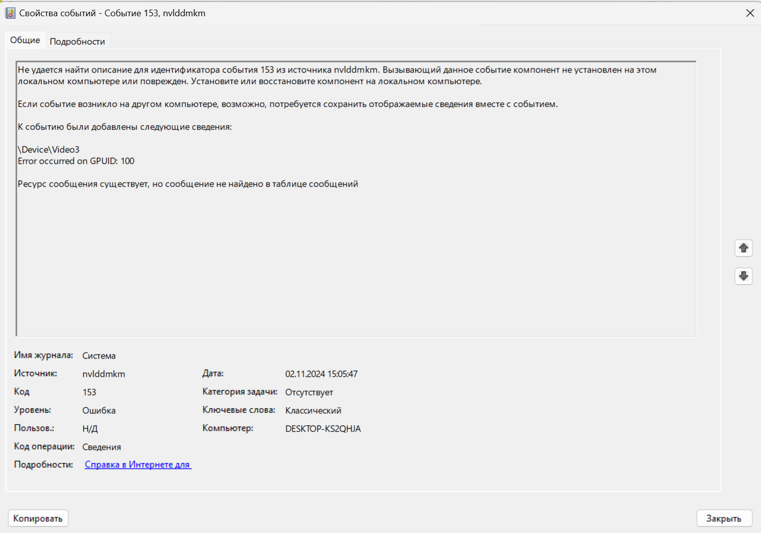

Видео-карта Gigabyte RTX 4070 Ti Super Gaming OC 16G пользуюсь с февраля этого года все было вроде нормально но пару недель назад начали зависать игры после 20-40мин игры, виcнет картинка потом вылетает на рабочий стол без каких либо ошибок, разгона нет если не брать в расчет заводской, андервольта нету, то-есть работает в стоке как из коробки, гонял 30-мин в FurMark и OCCT температуры нормальные не каких ошибок нет, драйвера переустанавливал с удалением в безопасном режиме с Display Driver Uninstaller, биос на материнской плате обновлял, оперативную память сбрасывал с XMP в сток, нечего не помогло, вспомнил что когда то давно была карта тоже с заводским разгоном и тоже спустя какое то время пользования ей она выдавала примерно такие же фокусы с вылетами в играх, тогда рекомендовали сбросить разгон убавить частоту графического процессора, (пока не пробовал) но интересно из за чего больше пол-года все работало идеально и тут бац в один момент все стало глючить зависать и вылетать учитывая что не какого разгона нету, еще заметил что в том же OCCT он карту жарит на пониженной частоте графического процессора то-есть 2340МГц по этому наверно и ошибок не каких нету а в играх она больше 2820МГц, не знаю куда копать чтобы найти причину зависаний и вылетов.
Ошибки в журнале событий Windows

OCCT температуры
hgj.png [ 373.06 КБ | Просмотров: 2478 ]

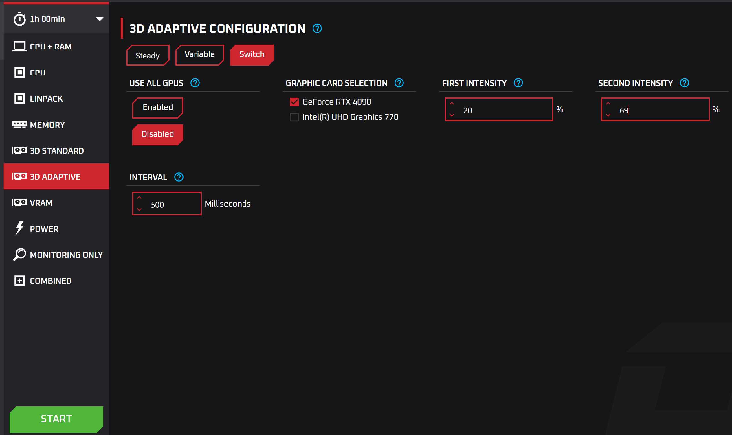

а если использовать такие настройки, тоже ошибки?
image_2024-11-03_160909643.png [ 85.1 КБ | Просмотров: 2467 ]

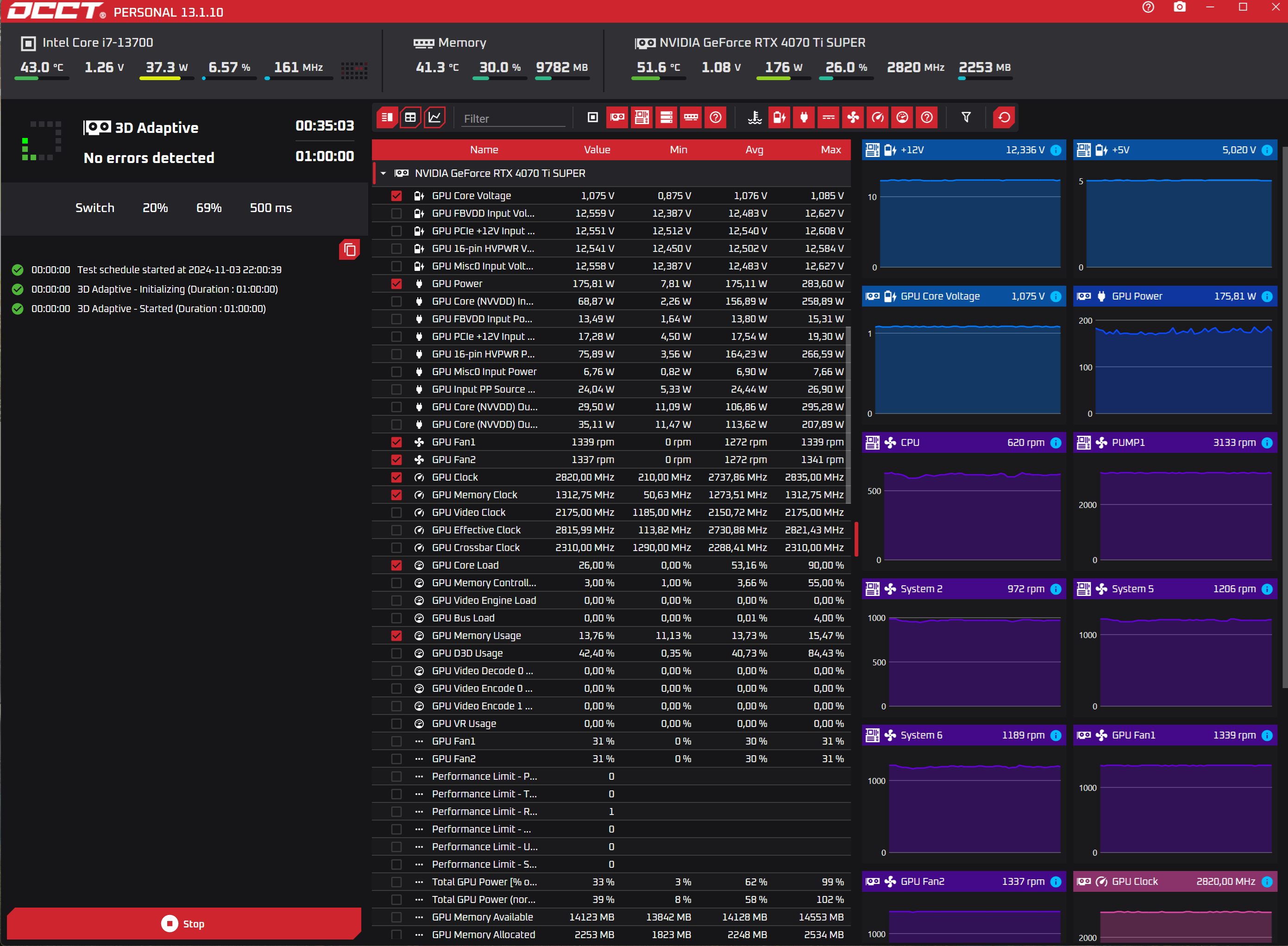

35мин ошибок нету, карта на максимуме бустилась с вашими настройками.

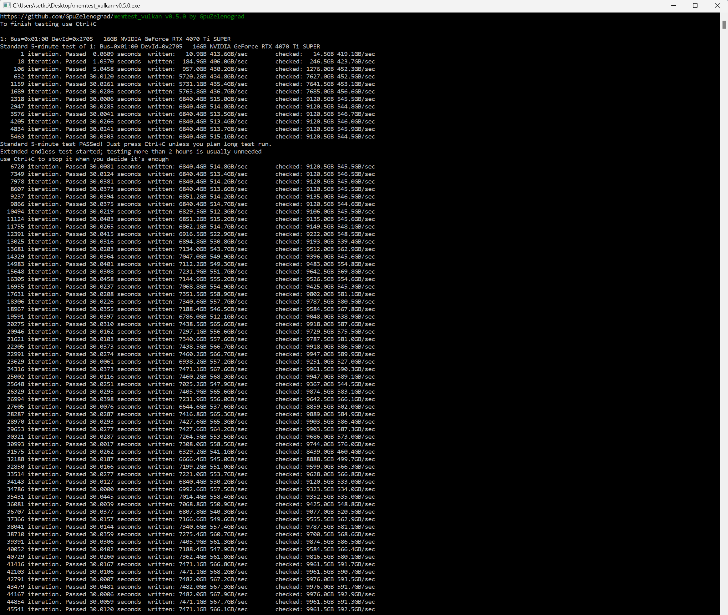

мемтест вулкан тоже без ошибок?
https://github.com/GpuZelenograd/memtest_vulkan

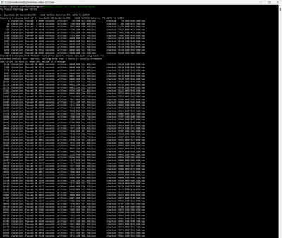

tolikmixx писал(а):
тоже без ошибок?
45мин вчера прогнал, тоже без ошибок, потом сразу запустил Assassin's Creed Valhalla так как в ней тоже зависала картинка через 20-40мин, играл 2-часа не одного зависания, но это не показатель так как сегодня нормально а завтра может быть висяк.
hjhk.png [ 1.13 МБ | Просмотров: 2218 ]
Я так и не смог победить в ней вылеты, что на 1660ти было, что на 3070. Что только не делал, даже частоты ниже заводских крутил, полностью сбрасывал разгон проца и памяти в джедек.
Добавлено спустя 17 минут 53 секунды:
Вот такая ошибка была
75600
