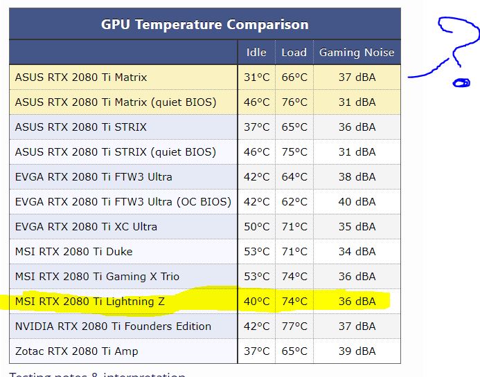

djon#ekb писал(а):
почитайте вывод, там всё четко написано для кого видеокарта, вкратце это видеокарта для ленивых оверклокеров, которым нужна самая мощная бесшумная видеокарта и у которых есть много лишних денег.
Спасибо, друг! Я читать умею на английском очень хорошо) А теперь смотрим их данные по шумке:
Снимок2.JPG [ 95.06 КБ | Просмотров: 844 ]
разница в производительности с lighting z на уровне погрешности. Уровень шума одинаковый. На 10 градусов горячее? да пофиг - это топовый чип
i7-9700k | Z390 Aorus Elite | 16gb-3200mhz CL16 | RM650x | EVGA RTX 2080 Ti FTW3 Ultra Gaming | Acer X34p 120hz G-sync | Phanteks Evolv X

Регистрация: 10.01.2010
по сути да, но асус чуть быстрее, если смотреть частоты в разгоне, по сути как 2 суперкара, например феррари и ламборгини :crazy: , обе мышины скоростные и мощные, но выбрать надо какой-то.

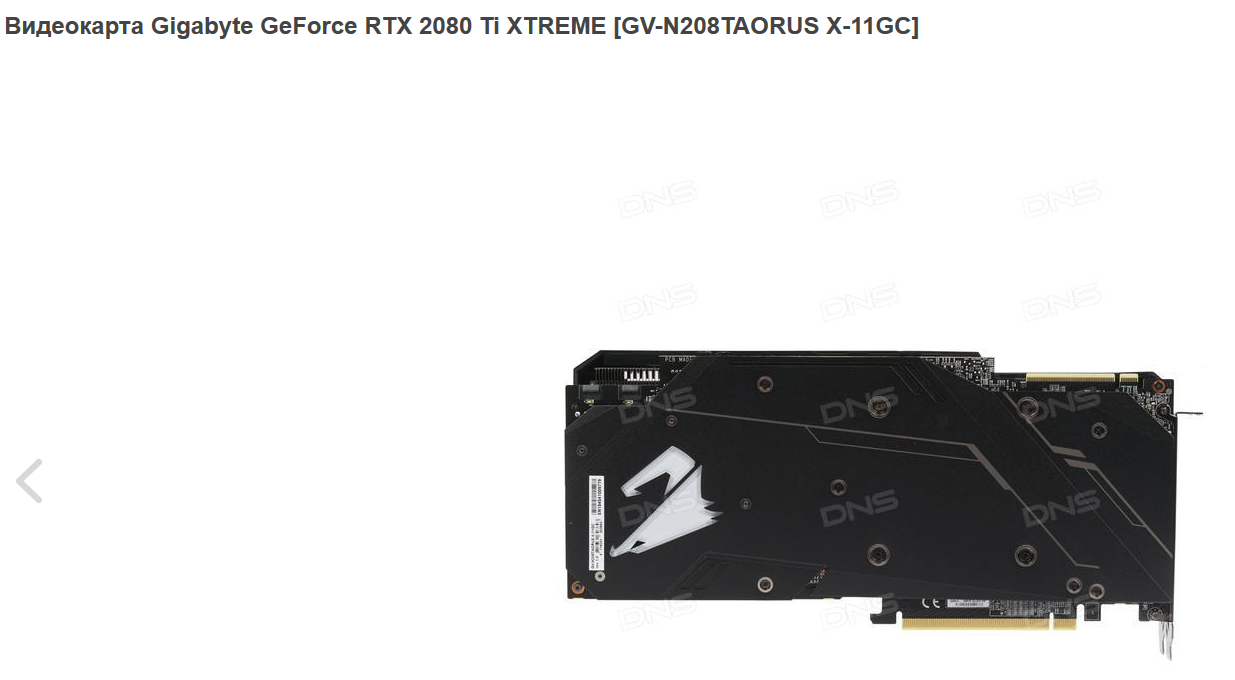

Добрый. На вк гигабайтах пломбы есть?
Rtx 2080 ti aorus extreme в частности
Сорян за опечатки, пишу с телефона, буковки сливаются.
пломб нет

Регистрация: 05.04.2012
Фото: 59
djon#ekb
Спасибо. Просто фотки ток с обзоров смотрел, там они могли быть уже убраны
