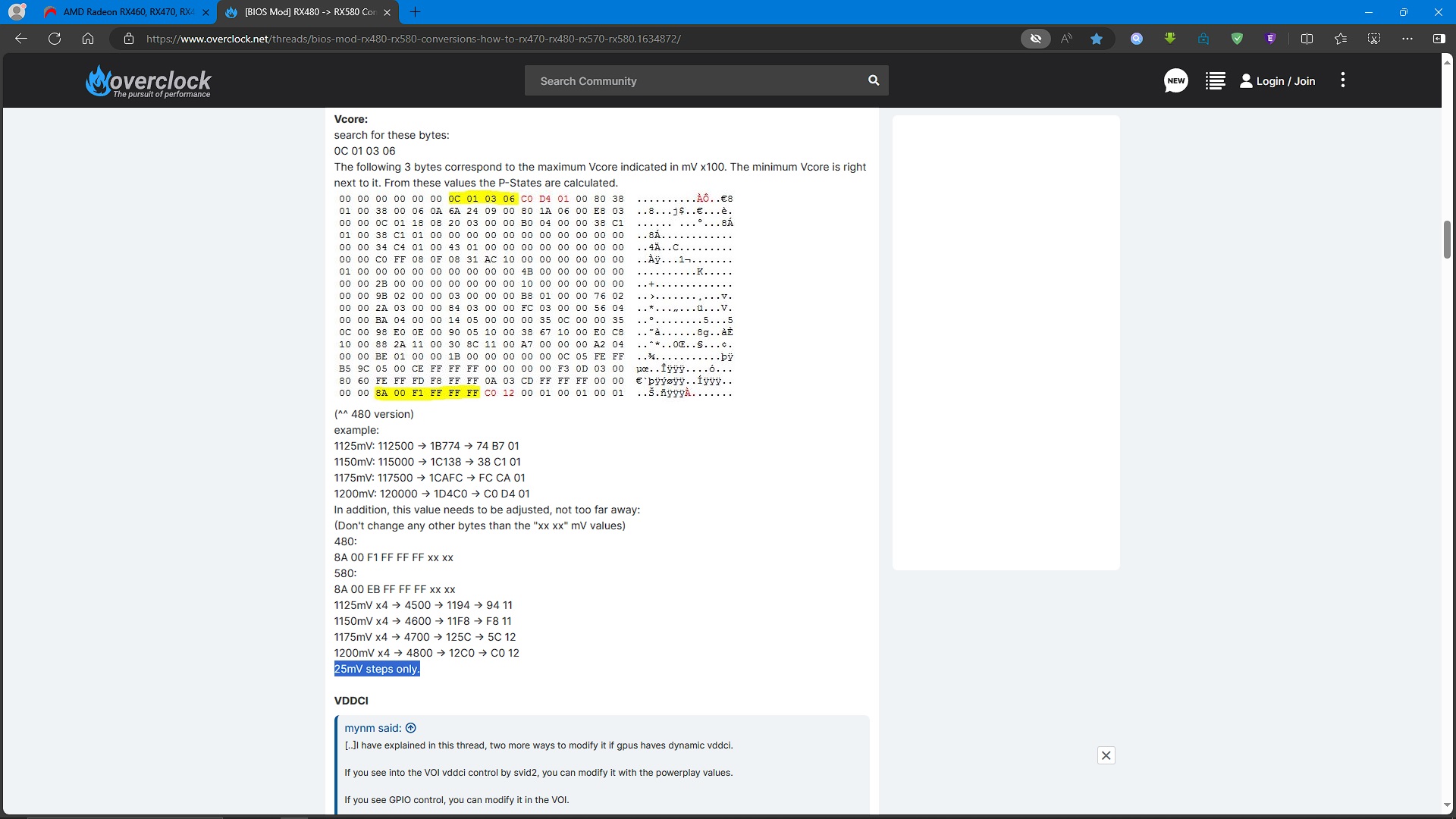

Так на каких частотах и напруге у тебя стабильно? Просто max auto voltage должен быть с шагом 25mV. т.е. либо 1050 либо 1025 или 1000. Может эта инфа устарела, но как по мне лучше её придерживаться:
Vcore.jpg [ 291.85 КБ | Просмотров: 1225 ]
https://www.overclock.net/posts/26239665/
Ну и я вижу ты управляешь картой через OverdriveNTool, смысл тогда заморачиваться с автоматическим режимом?

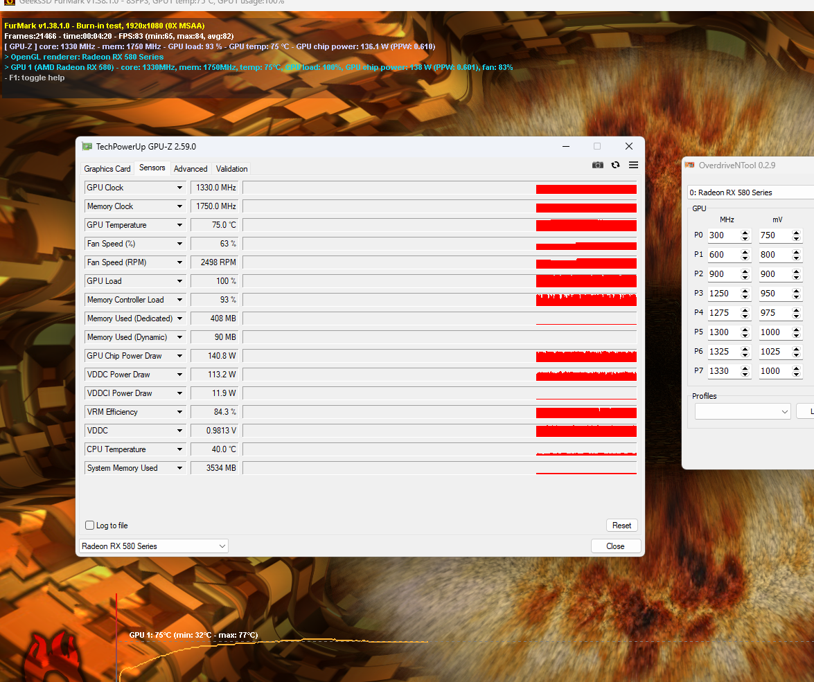

Rm76
я не понимаю там чушь какая-то я ставлю в овердрайве 1330 -1000 и с ней гоняю фурмарк все ок, запускаю суперпозишен и она проходит но на графике гпу-з всплеск до 1.018, ставлю 1025 и гоняю фурмарк и там уже всплеск до 1.03 будто чем больше ставишь, тем больше он выходит верхом. я не понимать что тогда писать в биус.

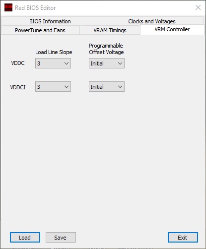

Yury_V,
Там есть типа LLC штука. Может докидывает немного, хз
Load Line Slope.jpg [ 29.77 КБ | Просмотров: 607 ]
Найди стабильные, забьём их в bios, или сам забей. Потом скинешь bios, заменю там GOP (раз он нужен)

на моей карте это значение 3.
Не может, а докидывает. Load Line Calibration, как она есть. При высокой нагрузке докидывает напряжение. При низкой ничего не докидывает. Чем больше значение, тем больше в плюс по напряжению, при нагрузке.

сварщик По поводу LLC. Я тоже сам не тестировал, но функция Load Linr Calibration подразумевает именно то, что я написал: При высокой нагрузке докидывает напряжение. При низкой ничего не докидывает. Чем больше значение, тем больше в плюс по напряжению, при нагрузке.
Но не факт, что это значение вообще работает. Надо тестировать. Сделать два БИОСа: в одном на 1, в другом на 8 (или сколько там макс значение). И сравнить фактическое напряжение при нагрузке.
