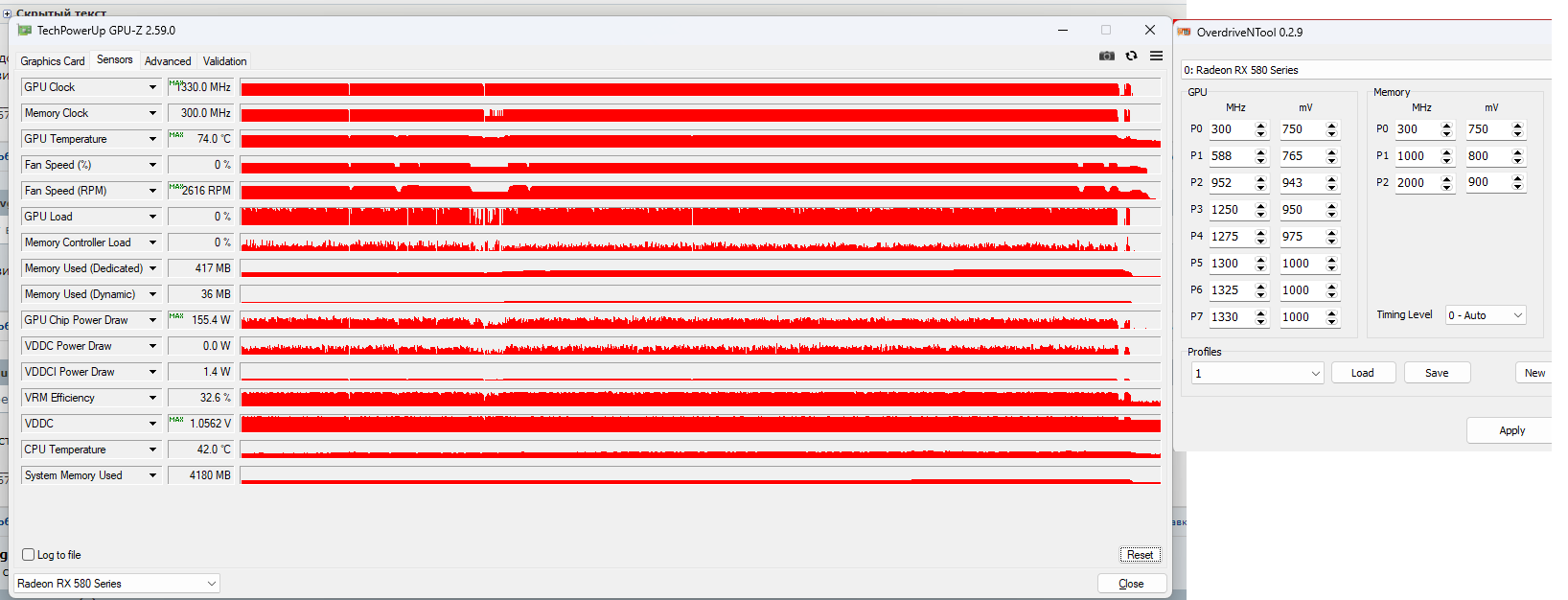

дык мы вроде выяснили что 2к что 1800 одно и тоже, единственное я что в стоковой памяти покрутил напряжение. Как делал Сварщик.
Поиграл в 3 игры, каких-либо аномалий не заметил. Но и результат сомнительный, если смотреть на график напруги.
не знаю ребят, если она все равно жмет напругу как вздумается, то в общем буду рад любому биусу, хоть 7(макс производительность) хоть какому. фактически бы оставил любой, который грузит биус, такой только 3 но на нем кульки шибко активные. Видеокарте хорошо, а мне нет.
MS Paint _ Microsoft Paint Online (7).png [ 95.39 КБ | Просмотров: 758 ]
Регистрация: 23.06.2019
Yury_V Это где у тебя 155 ватт?

без понятия) наверное в кс2 на закрытой локации она там 130кадров рисовала)))

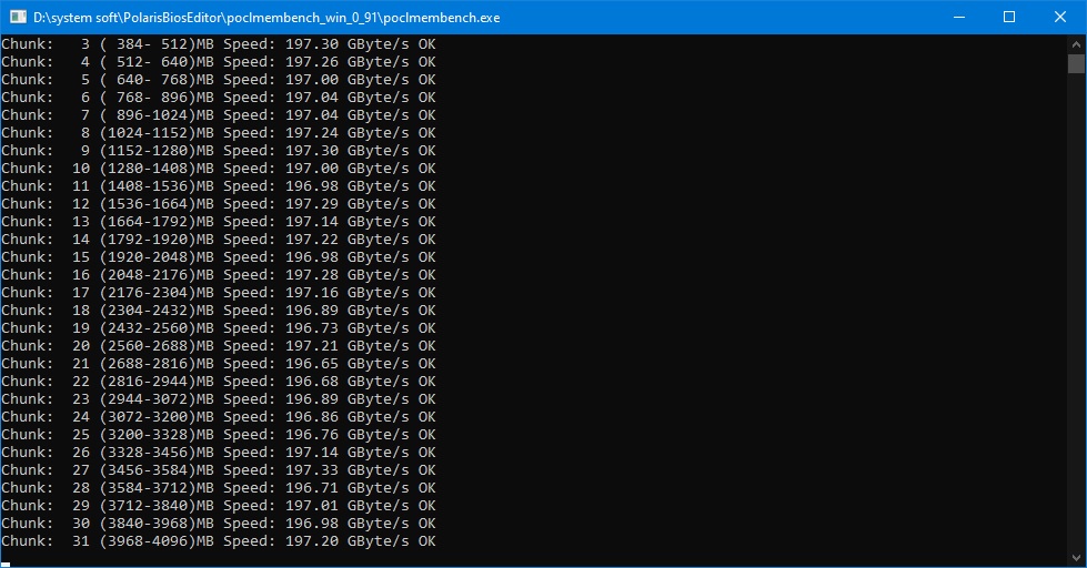

Я не делал ему 900mv на память, но для частот ниже 2000 по памяти можно снизить, в принципе у меня так и работает. ПСП ~195 на 1750MHz (Tweaked Uber-mix 3.1.1 верхний, который в твоём посте из шапки)
1750MHz_Tweaked Uber-mix 3.1.1.jpg [ 171.45 КБ | Просмотров: 726 ]
