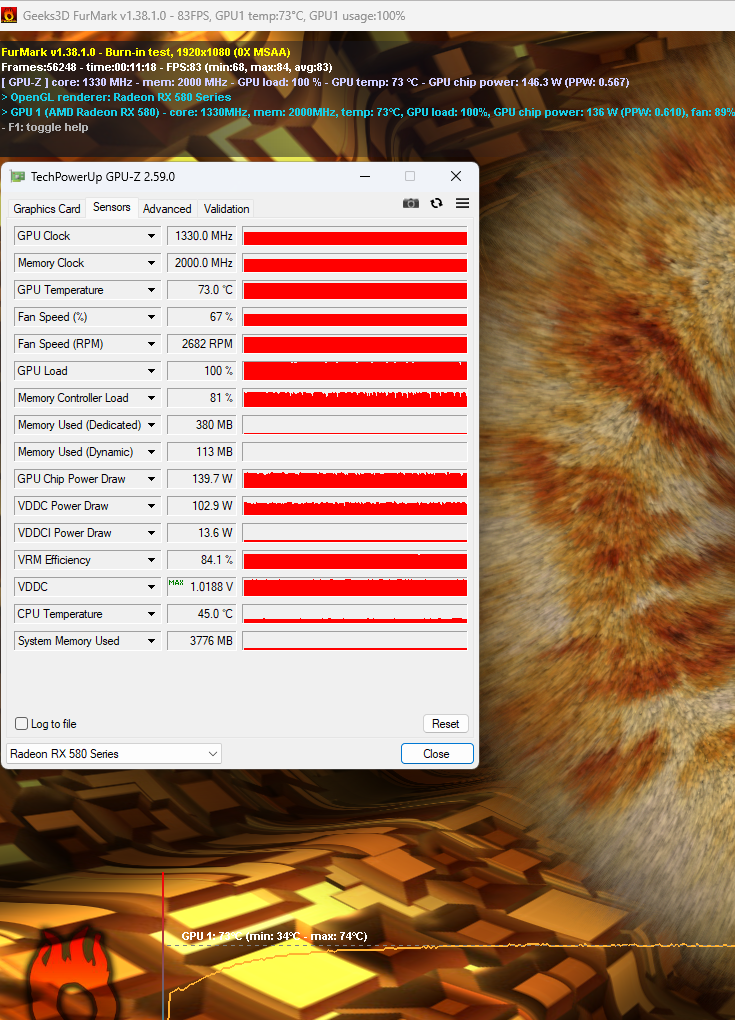

1330_1000_auto1000
MS Paint _ Microsoft Paint Online.png [ 834.61 КБ | Просмотров: 722 ]
1330_1000_auto1000
1330-1v.png [ 604.98 КБ | Просмотров: 722 ]
результаты :super: в игре до или =1v, милисекундно были всплески до 1.0562, карты не слышно, кульки в р-не 1000

Rm76 писал(а):
У тебя там случайно в драйвере TM1 или 2 не включено?
у меня адреналина нет, ничего нет, все сток, было, до твоего!
Регистрация: 23.06.2019
Rm76 Да сделай ему LLC =1. А если при LLC=1 всплески, то я уж тут...ХЗ.
R9 7900X + Thermalright FS140 / ASUS Rog Strix X670E-A / G.Skill Trident Z5 6200 CL30 / RX 7900 XTX Sapphire Nitro+ / Thermaltake Toughpower 1050W / Fractal Meshify 2
Регистрация: 30.11.2023
Rm76 писал(а):
это-ж 5 сек. делается кому не лень.
проклятие знаний, если честно я очень доволен, вроде все отлично теперь при любой нагрузке он держит макс частоты и ничего никуда не сидывает.
То что мы/вы делали раньше хорошо работало без упора в пакет, как только упор он частоты скидывал, а напряжение поднимал по одному ему ведомому алгоритму, как не в себя и получалось частота 1200 а напруга 1.05!

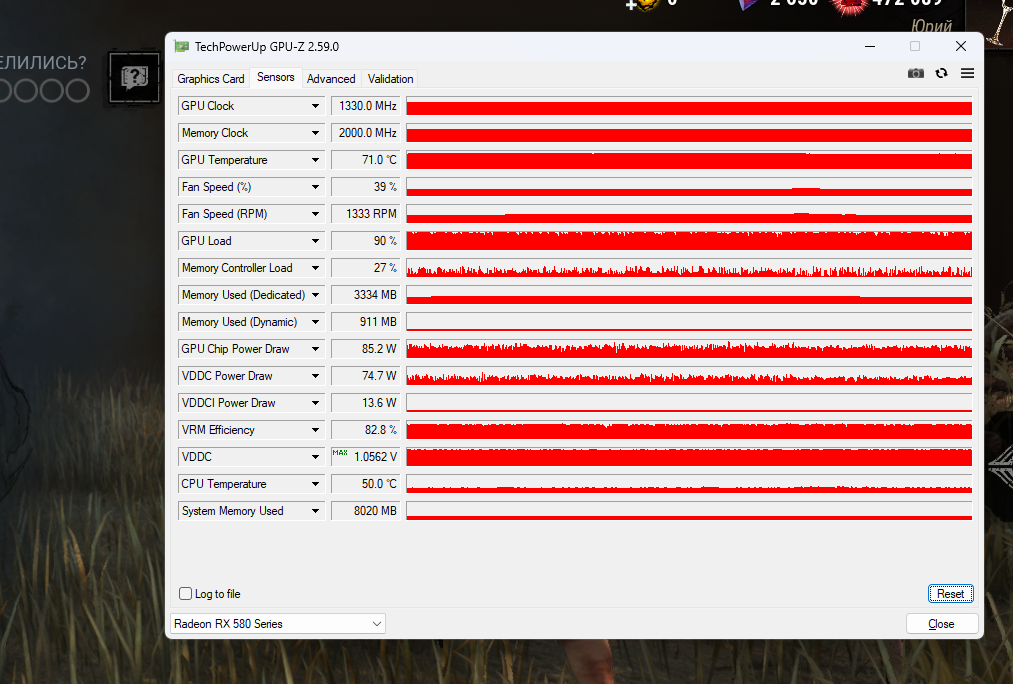

типичная игровая на 1333-1000
я даже не знал что 580 может быть такой тихой
MS Paint _ Microsoft Paint Online (2).png [ 346.55 КБ | Просмотров: 677 ]
Там потребление смешное (на скрине)
ну оно в том числе такое из-за андервольта, без него она на касарь активнее крутила и прям это было критично!
