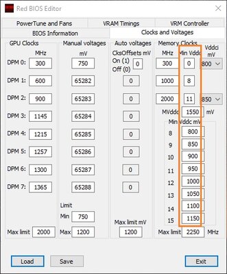

Я себе поставил 1300мгц частоту по гпу,напряжение 1030мв. Температура в играх 58-62 градуса. Память штат частоты и напруга 890мв. Думаю можно еще чутка снизить по памяти.
Гигу решил у себя на работе оставить,тут мощности сильные не нужны,хочу максимально понизить температуры с минимальными потерями по производительности.
Регистрация: 27.07.2016
Откуда: Регион 05
Там шаг на контроллер памяти 50mv. если не ошибаюсь. Нет смысла ставить 890 и подобные числа. По крайней мере в bios таблица такая. На саму память не меняется.
Безымянный3.jpg [ 80.63 КБ | Просмотров: 2642 ]

Регистрация: 05.01.2007
хмм. а по гпу?
Откуда: Регион 05
GT3R писал(а):
а по гпу?
6.25mv. c округлением в меньшую сторону. Подобно: 1000-1006-1012-1018-1025. В большую само накинет.
Люди, ненавидящие кошек, в следующей жизни будут мышами.
Rm76
Ага спасибо, завтра тогда отредактирую напряжения
короче гпу 1300мгц 1025мв, память 1750мгц 850мв.
Холодно,стабильно.

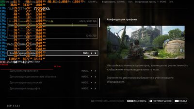

Я тут хотел глянуть TLOU, неиграбельно на моей 474 :weep: Только если всё в 0 выключить и в 720p + FG, а так играть беспонтово, ешё и артефакты лютые от генератора кадров. В общем fsr это шляпа.

Да не, как там на 560-й играть я не представляю) на ультра-лоу жор видеопамяти ~5гб в 720p, ну и она слабее даже 474. если только фреймгенератор включить и тогда будут лютейшие артефакты.
tlou_720p_min.jpg [ 408.48 КБ | Просмотров: 1581 ]
Я чуть поиграл с фреймгенератором, но это мрак, а без этого там глаза вытекут :lol:

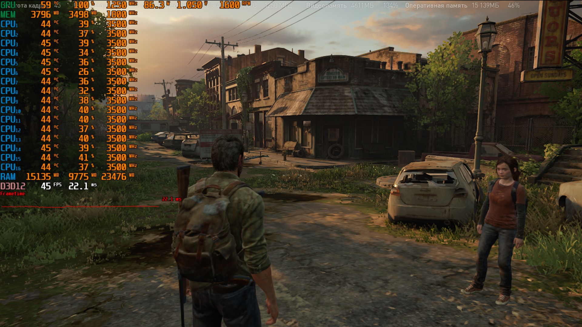

720p ультра-лоу
tlou_720p_min(1).jpg [ 556.39 КБ | Просмотров: 1579 ]
Проц зевон 2667v4, вряд ли из-за него, в том смысле что 35-40 кадров он может выдать, при увеличении настроек графики или просто в 1080p уже всё - видяха умирает
