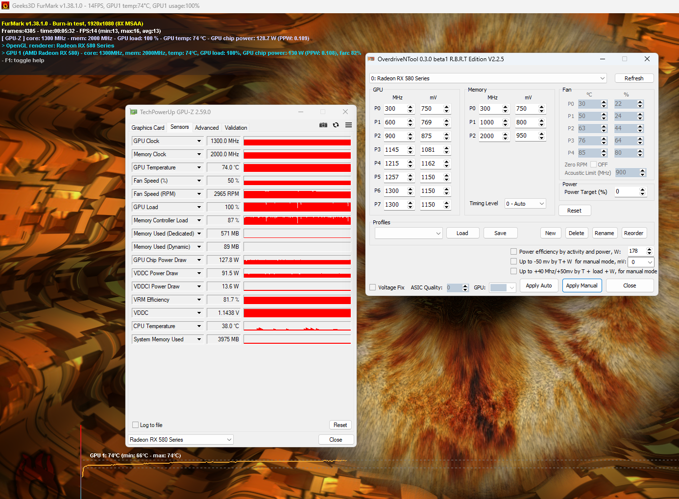

господа, эта чта? чип тю-тю? проблема в том что эта х возникает не сразу, а по мере прогрева! или умирающий чип так и умирает?

Yury_V надо не грелкой , а нормальными бенчами проверять. Superposition, 3dmark, игры - там видно будет по артефактам если умирает чип.
Регистрация: 30.11.2023
https://www.techpowerup.com/vgabios/208 ... 192-180628 РОДНОЙ бивес.
https://www.techpowerup.com/vgabios/217 ... 192-180605 - почему после перепрошивки этим выдал черный экран?
Добавлено спустя 51 секунду:
MITROXA
на холодную все проходит, по мере "прогрева" фпс падают, драйвер вылетает. Вот тебе и грелка.

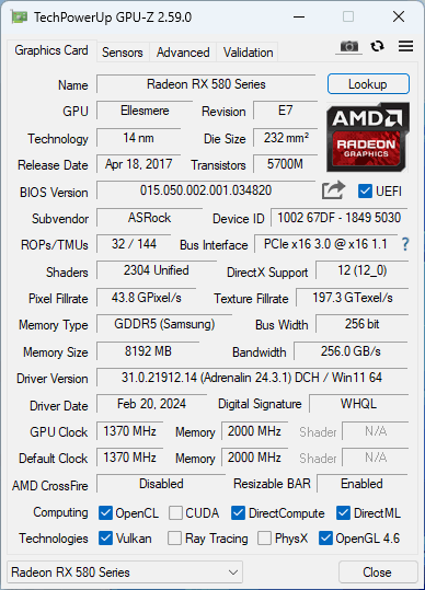

gpu-z
121.gif [ 25.89 КБ | Просмотров: 446 ]
Последний раз редактировалось Yury_V 02.06.2024 18:49, всего редактировалось 1 раз.
сварщик
такое бывает? лол, чет мне кажется карта чапстоты по гпу не держит из-за этого хотел прошить от хиса на 1100, но какого черный экран!?

эм... ну я даже не знаю что сказать, там в таблице 3 последних значения были на одном и том же напряжении 1370 при 1150, это отличается от нормы?

потому как я частоту на 70мгц скинул при той же напруге.

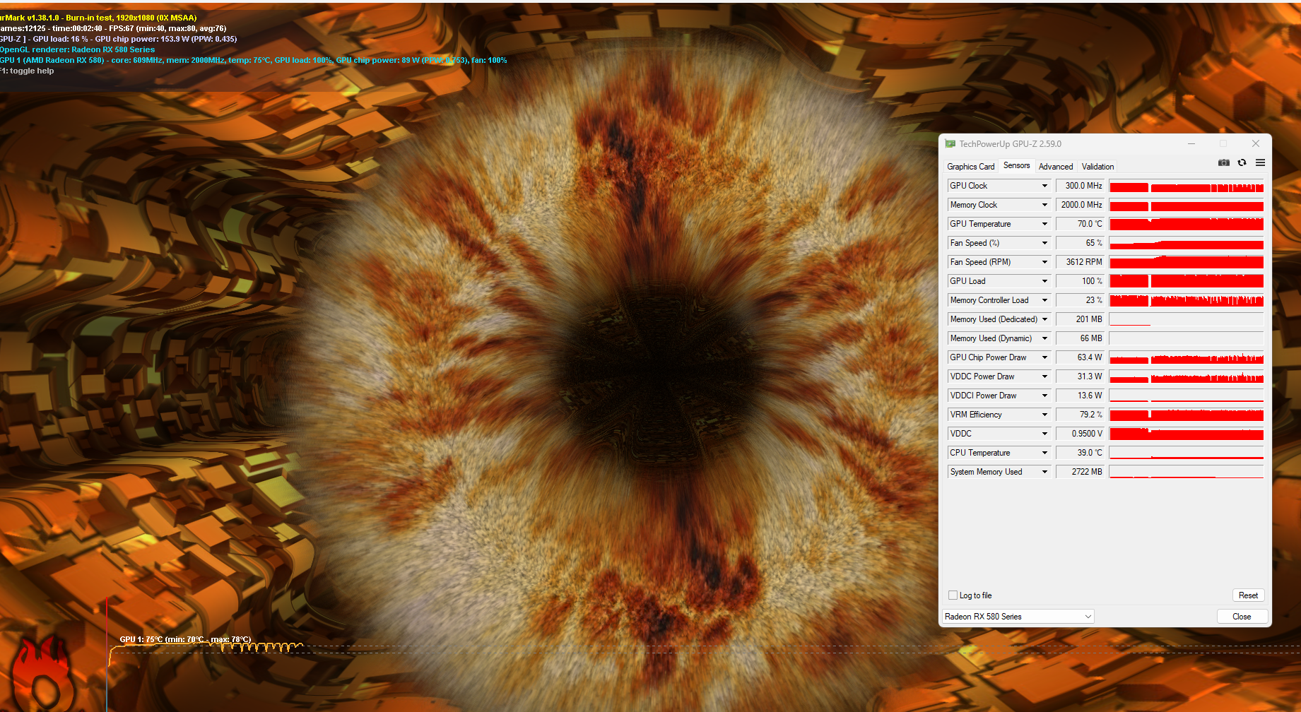

Yury_V Возможно перегрев VRM. Это ты никак не узнаешь программно - датчика нет. Попробуй сделать андервольт до 1050 мВ.

это действительно очень пожоже на перегрев чего-то, но только непонятно чего, внутри все как новое, проблема походу с завода, за все время не выявлена видимо по причине слабой нагрузки.
сейчас прошил самый слабый биус... по иронии им оказался мой предыдущий, стоковый от гнилобута, наблюдаю. п-ц теперь рандомные зависоны и неполнятно толь разгон проца, толь памяти, толь эта гнилая видюха!

Я же написал, что VRM. Больше ничего не может быть причиной такого троттлинга. Память - та бы сразу показала веселые цветные квадратики.
Чипы тоже так не умирают. Хотя, прижим радиатора я бы проверил, на всякий.

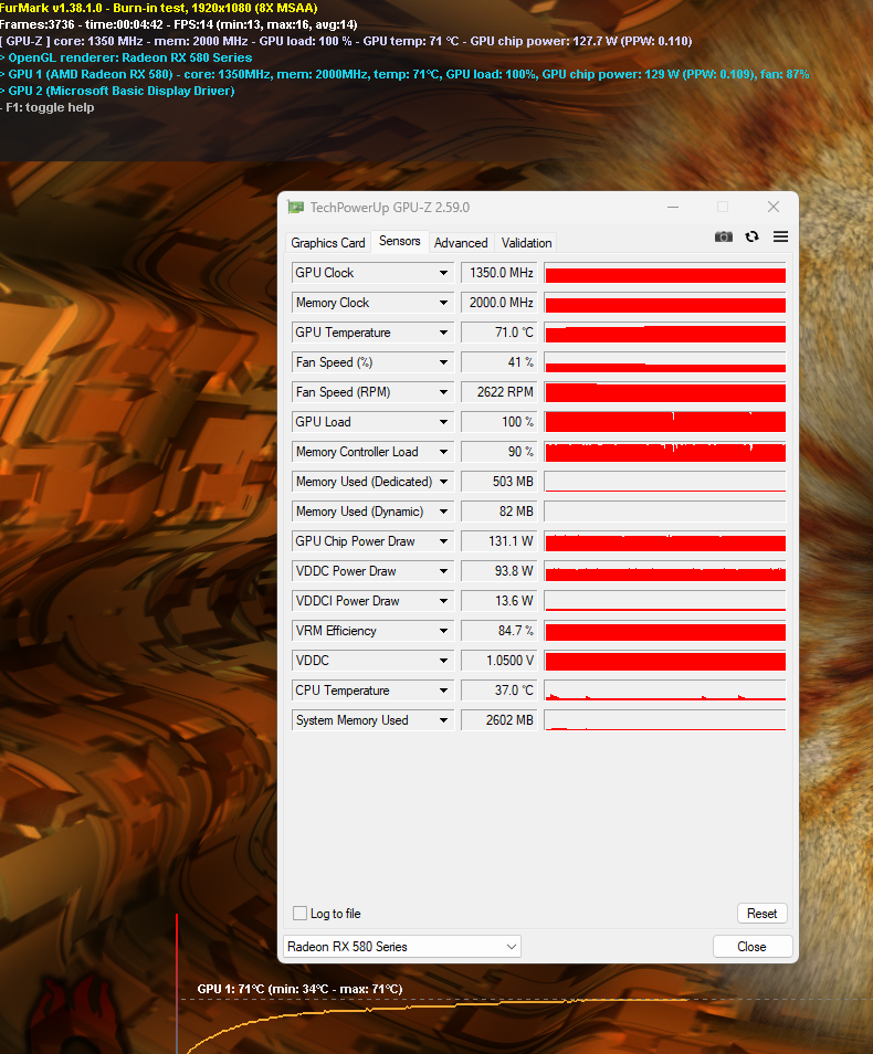

ну с ангдервольтом от Rem76 крутит вертит пока стабильно, жду рандомных зависонов.
11111111111111.png [ 727.82 КБ | Просмотров: 760 ]
