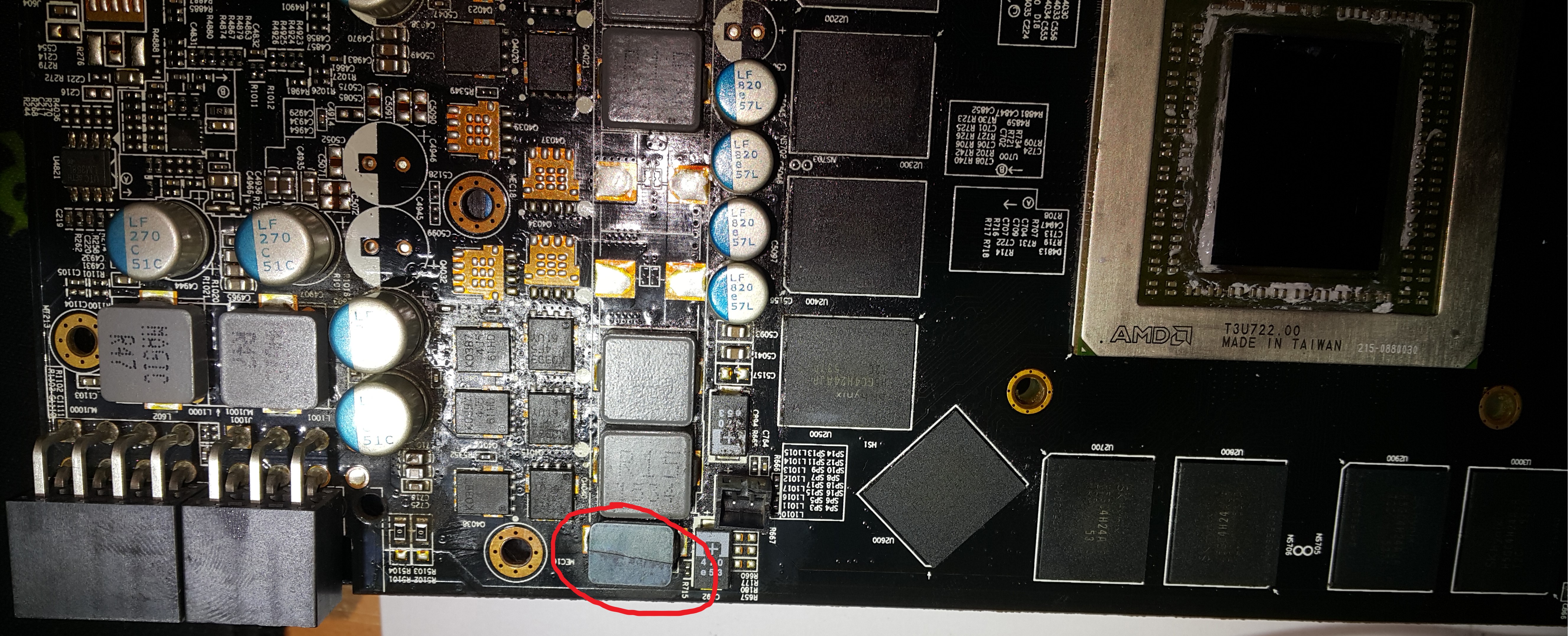

Регистрация: 24.04.2017
Здравствуйте, уважаемые форумчане. Перестала работать видеокарта Gigabyte Radeon R9 390 G1 Gaming. Точнее она работает, но когда идет нагрузка на видеокарту система полностью зависает, в 2D режиме проблем нет. Разобрал карту, обнаружил треснувшую фигню )). Прошу помощи в определении данной детали для замены, что это такое, каким аналогом можно заменить. Фото в приложении. В обзоре на данную видеокарту нашел фото
R30 1412, на нем есть маркировка, на моей карточке никакой маркировки нет.
Всем добра!
1.jpg [ 3 МБ | Просмотров: 1531 ]
Регистрация: 30.09.2012
Катушка индуктивности. Судя по цвету текстолита, температура там была под 100С.
AMD Ryzen 7 9800X3D, ROG B850 Strix-A, Klevv Cras V RGB 16gbx2 6K,ROG Strix 3080 12GB, 970 EVO Plus 500GB + 990 Pro 2Tb, Dark Power Pro 12 1500W, Phanteks Evolv X
Ну, сама карта больше 70 не греется, но именно эта катушка индуктивности не охлаждается с завода, так что может быть.
Регистрация: 14.08.2017
Ну катушки индуктивности не греются как полевые транзисторы , поэтому на них не ставят дополнительного охлаждения. Я не припоминаю ни одной материнской платы с радиотором на катушках и на видеокартах крайне редко можно встретить... насчёт трешены в корпусе в этом нет ничего страшного и даже на новой видеокарте катушка может иметь трешену в корпусе. Посмотрите вот это видео : https://m.youtube.com/watch?v=gBv_HdpAa1c
На 54 минуте показывает как работает дроссель с трещеной в корпусе , так же на этой же плате есть дроссель с сбитым корпусом который вообще не шумит . В общем пластиковый корпус предназначен для поглощения шума и вибрации ...
Спасибо. На всякий случай буду искать другую причину зависания.
