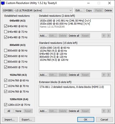

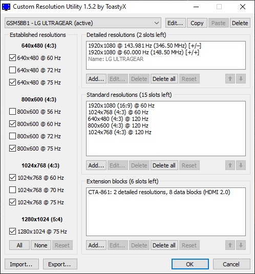

Регистрация: 23.09.2014
Saboteur-2 писал(а):
Как их поставить на Вин-11 или есть альтернативное решение?
Безымянный.jpg [ 98.9 КБ | Просмотров: 1332 ]
cru-1.5.2.zip [532.45 КБ]
Последний раз редактировалось Kopcheniy 05.08.2024 20:49, всего редактировалось 1 раз.

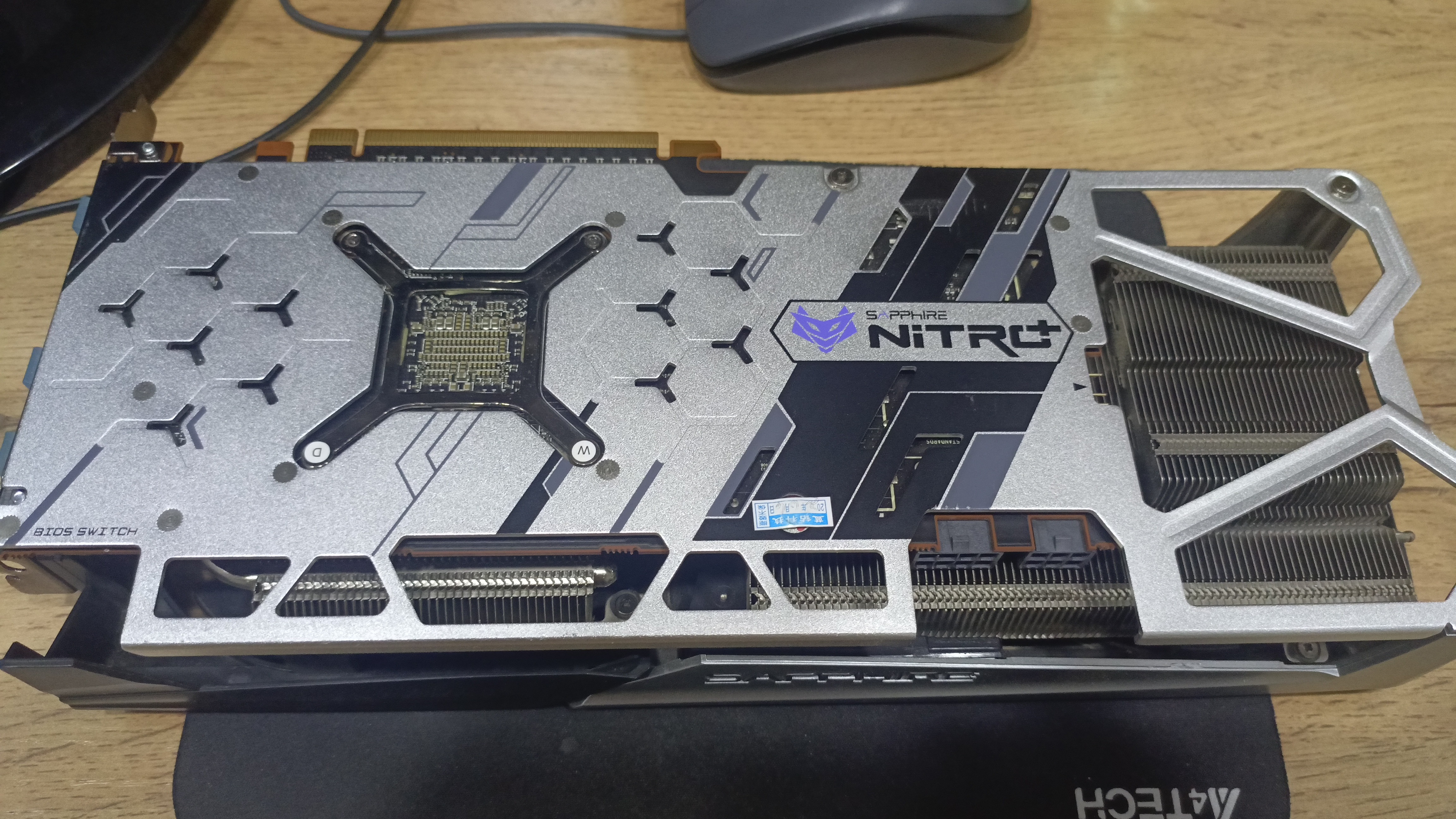

GT3R писал(а):
Наконец то добрался до карты.. Погонял её,всё отлично. В свое время явно крутая была)) В исполнению сапфир нитро вещь конечно. Тихая,холодная. И хорошо что все таки на 8гб перешел,т.к даже в кс2 памяти жрет больше 5гб.
По самой карте. Карта для китайского рынка. Следов что ее майнингом убивали вообще нет. Вертушки тихие,карта холодная. Ни кто её не разбирал ни когда. И я думаю пока туда не полезу. Надеюсь будет служить долго))
Вот и все. Отличная карта была. Рад что поиграл на легенде )) бренду не изменяю. Пошёл в соседнюю тему
IMG_20240813_223500_267.jpg [ 4.44 МБ | Просмотров: 4197 ]
