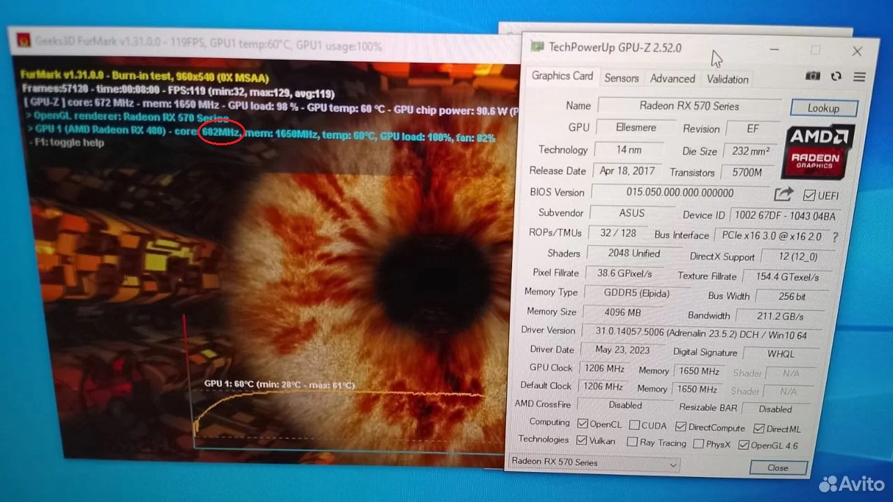

Карта майнерская ASUS Radeon RX470: 015.050.002.001.000000 1002 67DF -1043 0533 . На какой нормальный биос можно ее перешить для игр? Поделитесь пожалуйста!
Как можно поднять частоту?Поднять оба Max power и limit Small с 85 до 120? Фото для обьяснения.
