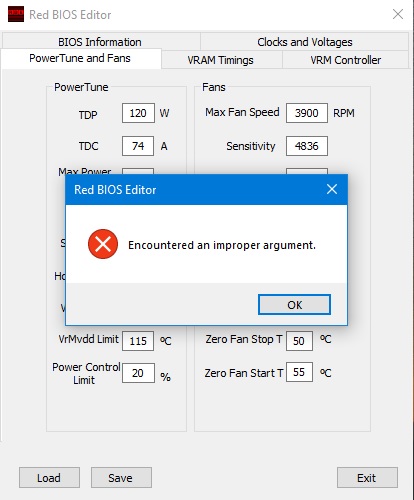

Перестал работать RBE, ошибка при сохранении. Переустановка не помогает, на другом компе тоже. Кто-то знает как пофиксить?
error
RBE_Error.jpg [ 49.06 КБ | Просмотров: 1215 ]
