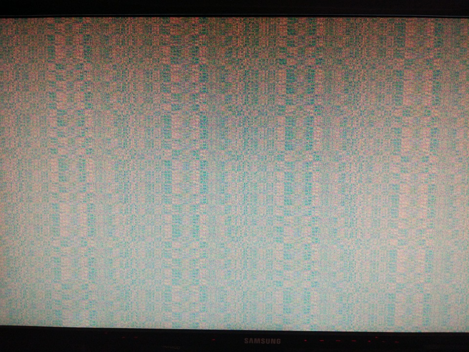

Регистрация: 26.10.2016
Фото: 12
Добрый день!
Господа, подскажите пожалуйста. Имеется видеокартa RX Vega 64, независимо от настроек Ваттмана в играх происходит вот такая чехарда (см. фото ниже)
Я, конечно, понимаю, что это скорее всего п.4.., но на Веге? Что делать? Карта на гарантии. Если везти в сервисный центр, то на что можно рассчитывать и как лучше продемонстрировать неисправность? Карта куплена более чем 2 недели назад.
ОС Win.10 64, 18.5.1 дрова.
3bc0b6e50456.jpg [ 334.47 КБ | Просмотров: 1372 ]
