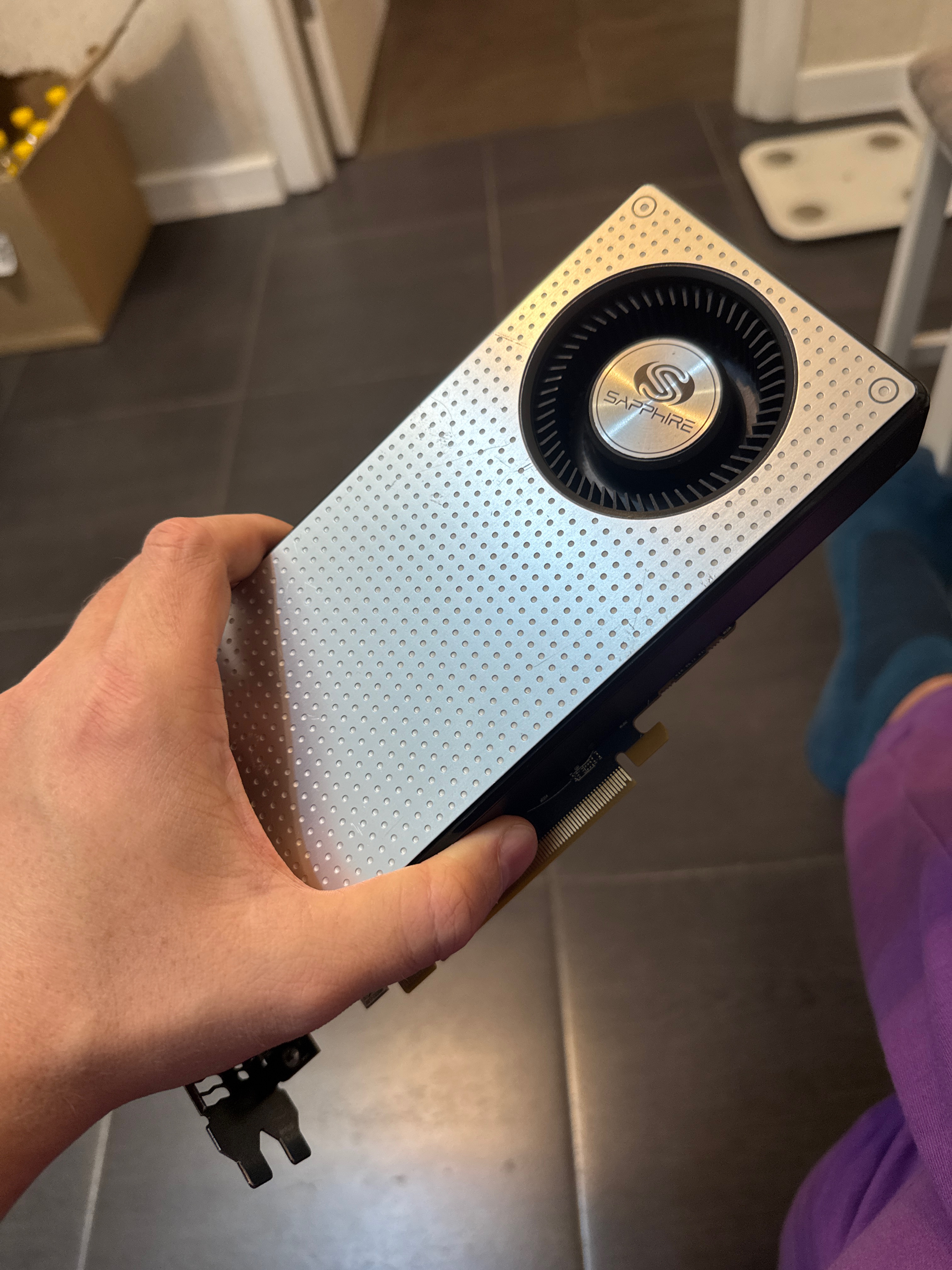

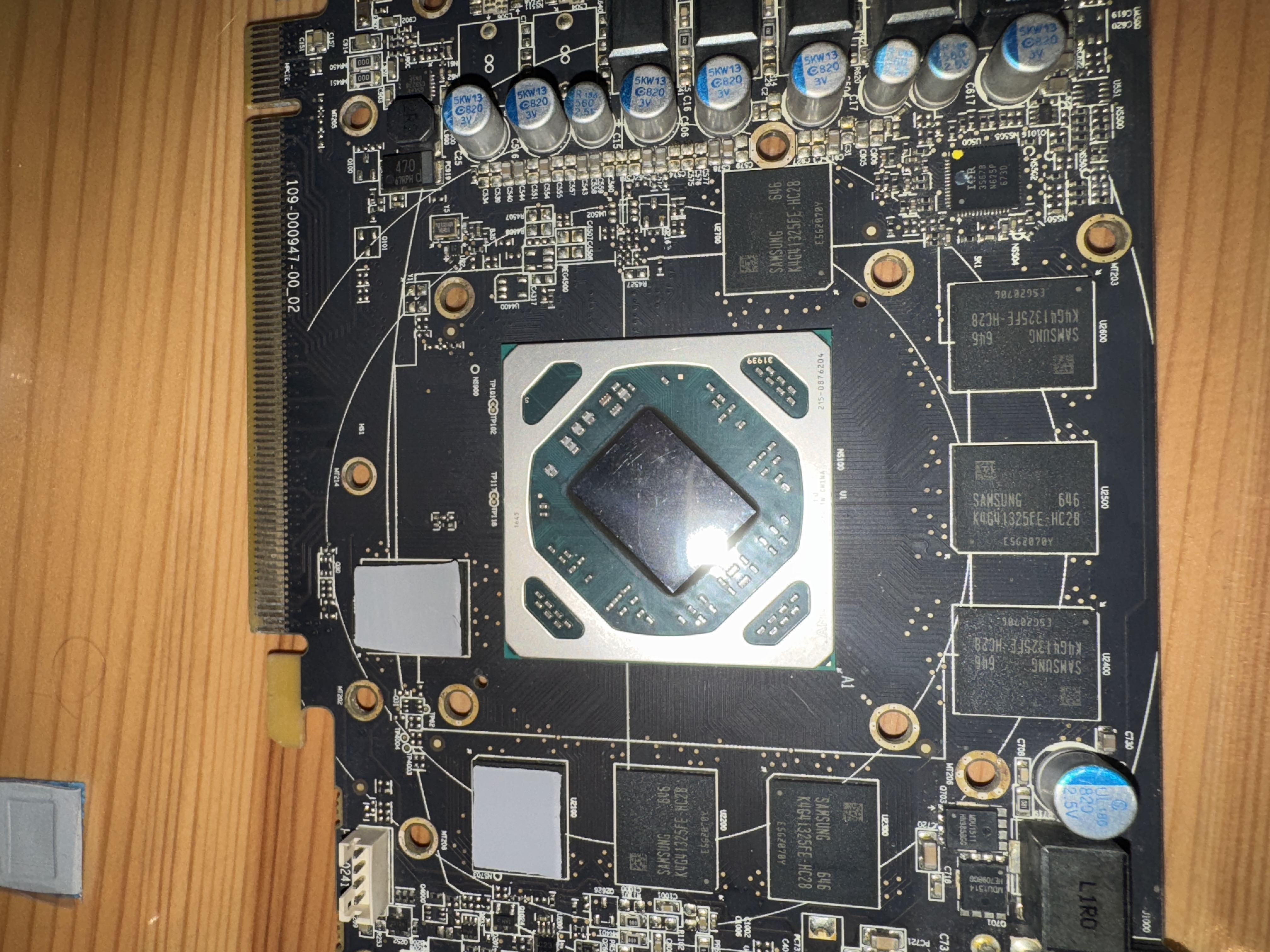

Всем привет, подскажите помогите)) есть карточка рх570 (470) 4гб на фото
Купил с авито за 3.5к разобрал обслужить, термопроклалки дерево (( паста тоже, отмыл всю плату там был прям ужас от потекших прокладок, вымыл все бензином галоша, термопасту намазал термалрайт тф7 густая пластичная , термопрокладки были с али серые, их и положил , но вот беда и они 1мм и плохой контакт получается, в эту карту нужны 1.5мм , еще не поставил прокладку между ВРМ и бэкплейтом, но такой толщины у меня нет, там 3-4мм надо
Беда собственно вот в чем, в температурах, GPU после нескольких минут стресс теста 84-85 градусов, ну это и понятно турбина… А вот ВРМ пугает 102-103 градуса показал, дальше гонять тест не стал, страшно…. После 15 минут игры в танки gpu 65-70 средняя, а ВРМ 80-85 ((
Термопрокладки заказал 1.5мм под бэкплейт скорее всего сделаю бутерброд из прокладок.
Какая вообще должна быть температура врм у данной карты кто вкурсе?

tourer2jz понижай вольтаж , на гпу ,чип жарили походу)(майнинг) и разбирали (царапины) ... ну или доп охлад юзай , или замену со ,турбинки горячее само собой
если в играх под 75 -80С макс то более менее

И главный вопрос если ее перешить обратно в рх470 это даст что то в плане температур? Карта станет холоднее ?
какие частоты и вольтаж зашит??

Skylake i7 Я не знаю какие там частоты зашиты, по вольтажу видел 1.150в. Охлаждении менять не буду 100% это не та вещь в которую целесообразно вкладывать деньги, тогда проще продать добавить эти деньги и купить какую нибудь 1650 не отмайненную . Термопрокладки заменю на 1.5мм конечно же. Ну и попробую андервольт если он вообще возможен на перешитой карте

tourer2jz Там охлад совсем дрянь. Если я правильно помню - то там просто люминиевый брусок без теплотрубок. Андервольтнуть на сколько можно (1050 или 1075) и во всяких бубликах не гонять, если не хотите ещё раз карту покупать.
Кстати, с чего на памяти 1,5мм, там же 1мм вроде.

Всегда мечтал и мечтаю о референсе. Родную турбинку в пыльный ящик, а вот штатная пластина-самое оно! :beer: На ГПУ Zalman VF-3000, а ещё лучше что-то из серии AC Twin Turbo. По итогу темпа по ГПУ будет в районе 50, по VRM в районе 65-70.

chesheer я тоже думал что 1мм на память, а в итоге контакт не полный по отпечатку процентов 50 поверхности термопрокладки соприкасаются с рамой. Да на гпу просто алюминиевый брусок да еще и отфрезирован в месте контакта с гпу так что чувствуется даже пальцем какой он шершавый 🤦🏻‍♂️ в общем сапфир умеет в карты …..

tourer2jz это не Сапфир, а референс-дизайн. От Сапфира только наклейка и прошивка БИОС. Или снижай напряжение до 950 мВ или выбирай из этого списка. Даже Asus Direct Cu II вполне сойдёт. Думаю стоит ~500₽. Zalman как вариант.
