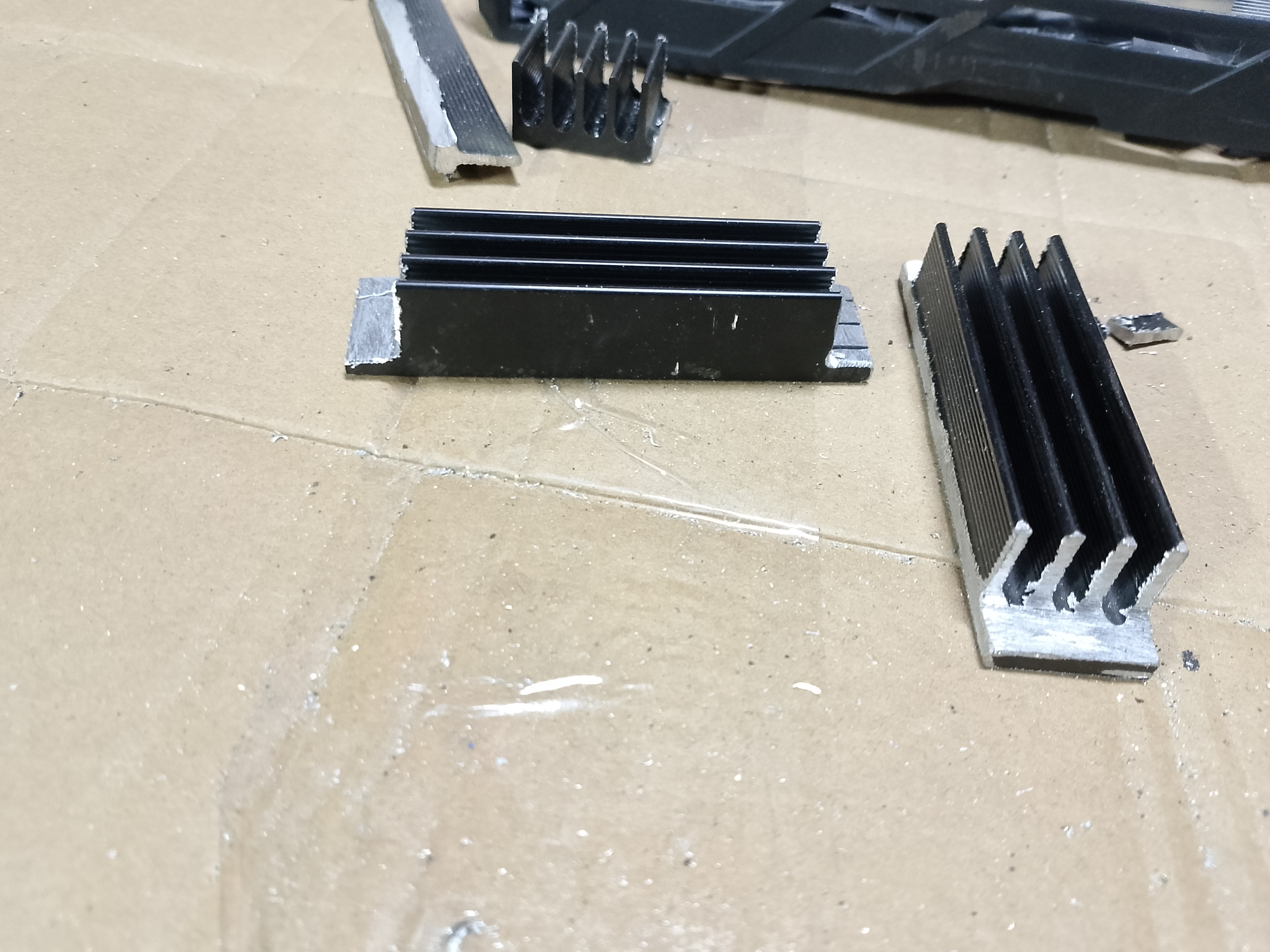

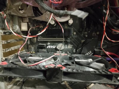

Регистрация: 12.10.2017
Заменил радиатор VRM на самодельный. Купил большой и разрезал. Думал 2 поставить, второй с тыльной стороны, но это современные технологии и нет смысла. Термопрокладка 0.5мм. Датчик температуры положил между радиатором и прокладкой. Обдув платы двумя 120. В СТАЛКЕР2 грел, он самый горячий. При 1400 оборотов 80-82 держалась, 1 раз до 85 кратковременно. При 2000 об. держится 72-74. Эх жаль, хотел ещё выжать( Оставлю навсегда 1600МГц при 1.2В.
На память насколько вычитал можно до 1 вольта. Или может чуть больше? Налеплены мелкие радиаторы.
IMG_20241214_202756.jpg [ 2.82 МБ | Просмотров: 2599 ]
IMG_20241214_174535.jpg [ 2.65 МБ | Просмотров: 2599 ]
R7 1700@3800 / RX588@1600-2200 / 32GB@3400 / Linux GAMING

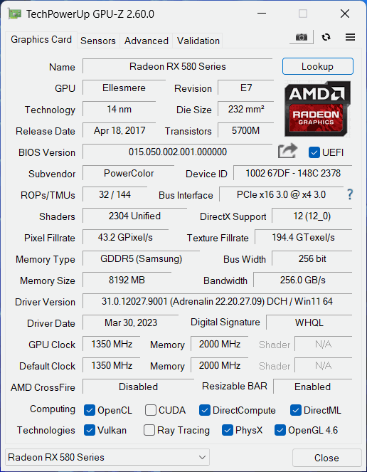

Друзья, всем привет.
Собираю компьютер для школьника бюджет крайне ограничен.
Купил БУ видеокарту PowerColor RedDevil RX588.
У видеокарты 3 вентилятора, выходов только 3: 1 dp, 1 hdmi, 1 dvi.
Комп собрал, начал настраивать и обнаружил, что комп не грузится если включить UEFI и secure boot, которые нужны для установки Win 11.
Попробовал с другой картой и все нормально.
Решил изучить вопрос и обнаружил, что такой карты в исполнении с 3 вентиляторами и 588 нет.
На самой видеокарте нет никаких наклеек с моделью и серийными номерами.
Снял систему охлаждения, чип стоит с маркировкой 215-0910038, память самсунг.
Чип стоит на родном компаунде, память конечно желтая.
Попробовал обновить GOP в текущем vBios, но в ответ получил, что он уже обновлен до последней версии.
Попробовал подбирать биосы с течповерап, но с 580 код 43. Подошел от поверколор 570, но там 2048sp, зато uefi работает.
Теперь дилемма оставлять как 580, но без UEFI или 570, но с меньшей производительностью.
Может быть есть вариант как-то модифицировать vBios или подобрать с другой карты?
Комментарий к файлу: GPU-Z
580.gif [ 32.68 КБ | Просмотров: 2093 ]

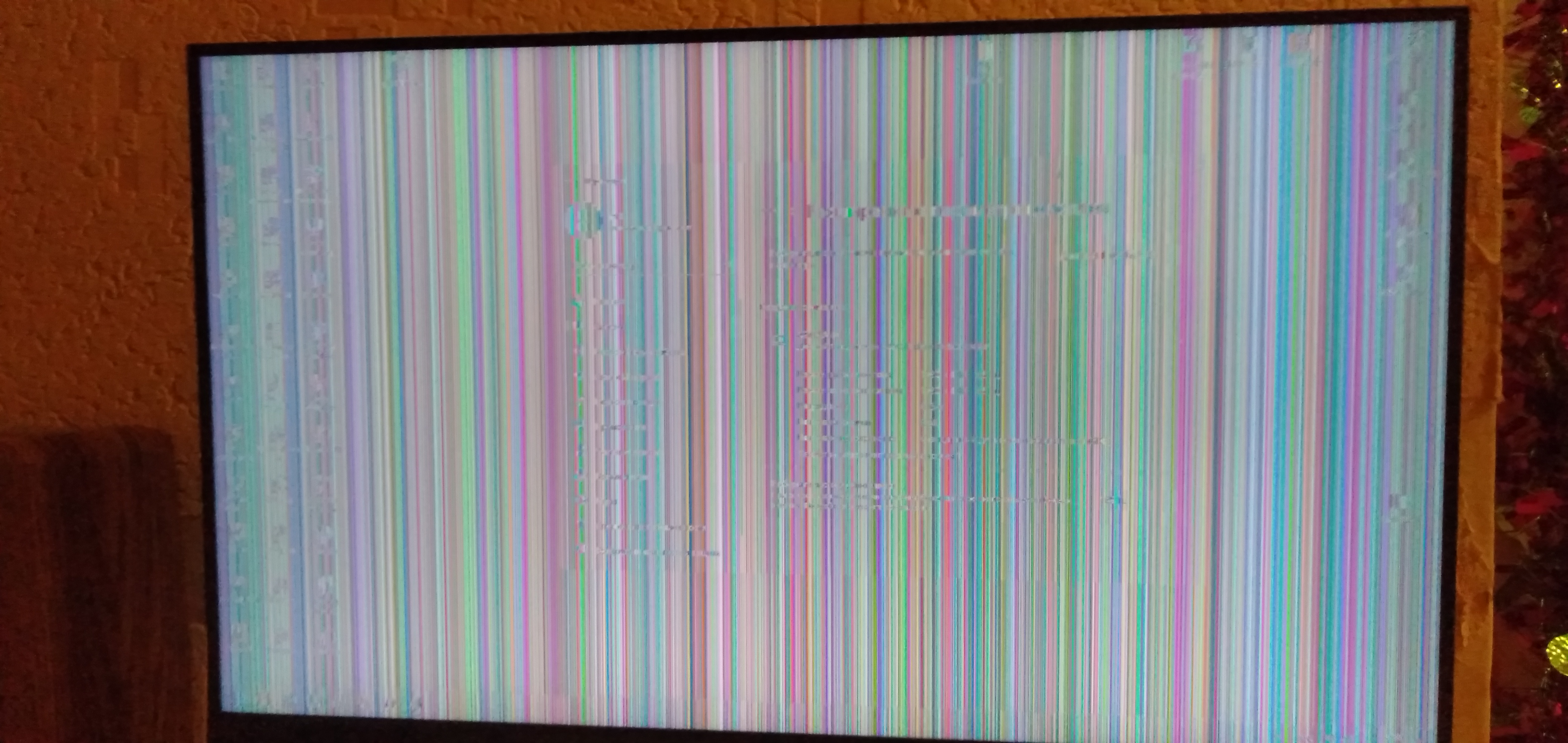

Регистрация: 28.12.2024
Здравствуйте
Хочу спросить - а на всех картах RX400-500 купленных у китайцев стоит лок на 60гц?
Способов разлочить частоту кроме как утилитой atikmdag не нашел. Но после патча появились вот это (фото). И прошивки разные ставил - эффект тот же. В итоге додумался прорваться через эти полосы в настройки дисплея и постараться увидеть какая частота стоит. Частота оказалась той которая нужна - 165 гц, это максимальная частота которую поддерживает монитор. Поставил 144 гц и о чудо появилась нормальная картинка. Так что, вдруг у кого такая же проблема будет пробуйте пофиксить вышеописанным способом
IMG20241228140606.jpg [ 2.04 МБ | Просмотров: 1822 ]
