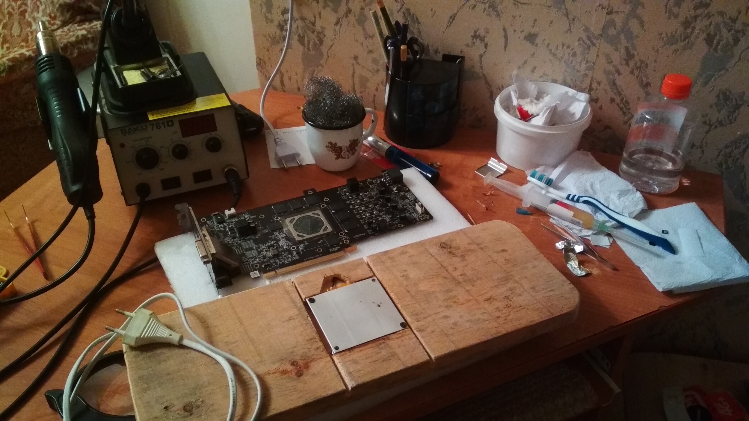

Замутил себе нижний подогрев как тут советовали, вообще вещь! За 400р :super: За сегодня уже у двух видеокарт поменял мосфеты :dance: на столе подопытная RX570 8GB с новыми мосфетами
PDGRV.jpg [ 2.12 МБ | Просмотров: 2052 ]

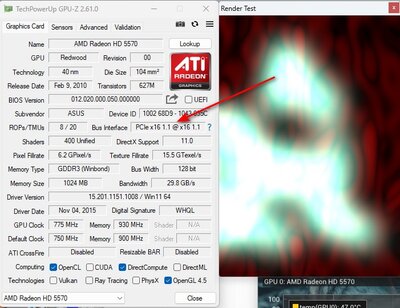

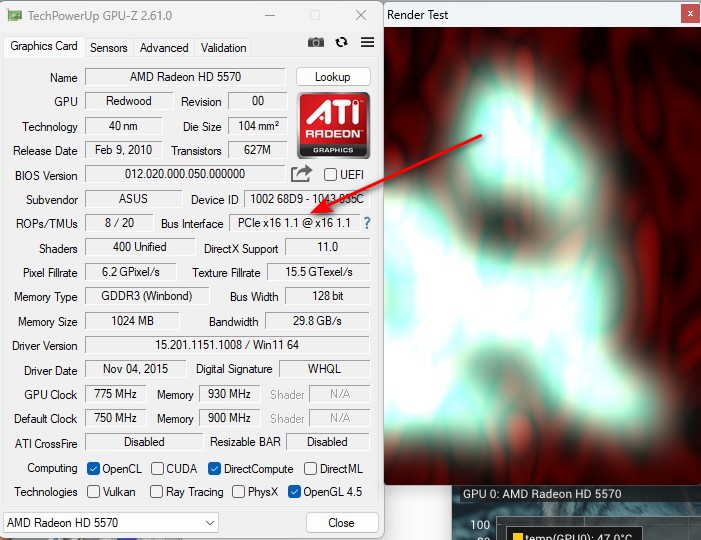

Привет, есть древняя видеокарта ASUS EAH5570. Оно все работает, но есть странность. Поставил на мамку Gigabyte Z370PD3 проц 9100 и заметил что работает только в режиме PCIe1.1 а должно в 2.0 судя по характеристикам карты. Все перепробовал, шил биос другой на techpowerup брал, в биосе gen1,2,3,Auto похер, не помогает, естественно при нагрузке не переключает на 2.0. Элементы проверял, дифпары тоже кондеры тоже, пофиг. Про дрова интиресно, взял с сайта самые новые AMD Crimson Edition 16.2.1 Beta так вобще пропадает подержка OpenCL. Другой мамки нет.
Как это дело исправить и стоит ли? Что даст поддержка PCIe2.0? Вот скрин:

Gigabyte Z370/Z270PD3 +
