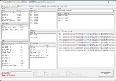

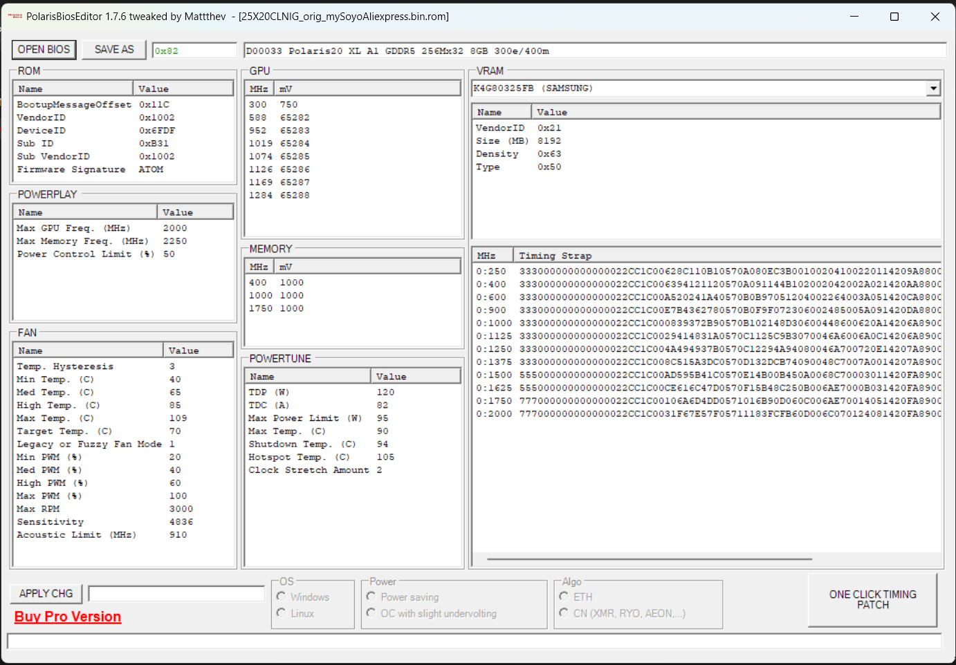

Пытаюсь на карте с алика Soyo (Asus) RX580 2048SP 8Gb разблокировать возможность снижать обороты в Adrenalin ниже 45%. Слил оригинальный bios:
Комментарий к файлу: Родной BIOS
25X20CLNIG_orig_mySoyoAliexpress.bin.zip [110.61 КБ]
Открыл его в PBE и пытаюсь в секции Fan Control изменить Min PWM(%) с 20 на 5 или 0:
Комментарий к файлу: BIOS в PBE
Screenshot 2025-03-06 224512.png [ 458.54 КБ | Просмотров: 1387 ]
После заливки изменённого биоса нет картинки и код 43 в диспетчере устройств. Что я делаю неправильно? :roll:
Не советую так уродовать работу вертушек. Через PBE поменяй Device ID на 0x67DF, открой BIOS в RBE и сделай нужные правки. С GOP тебе не повезло, такого подписанного нет, так что, скорее всего, в UEFI работать не будет.
Патчить драйвер нужно, или переименуй в 580

Voha,
Чуть подправил твой BIOS, _без извращений. Дальше сам правь, как больше нравится.
Soyo2048sp.zip [256.16 КБ]

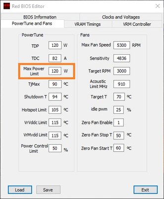

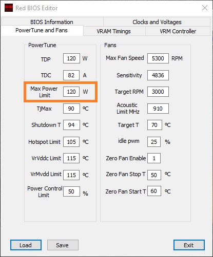

Скачай Red BIOS Editor (RBE) Заменить 120 на 95 где на скрине ниже. Остальное подправить по вкусу, если нужно.

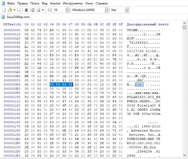

Хм.. я же поменял Device ID на 0x67DF
А если заменить на F0 7D E6 0F ?
2048sp_soyo.jpg [ 223.08 КБ | Просмотров: 1243 ]

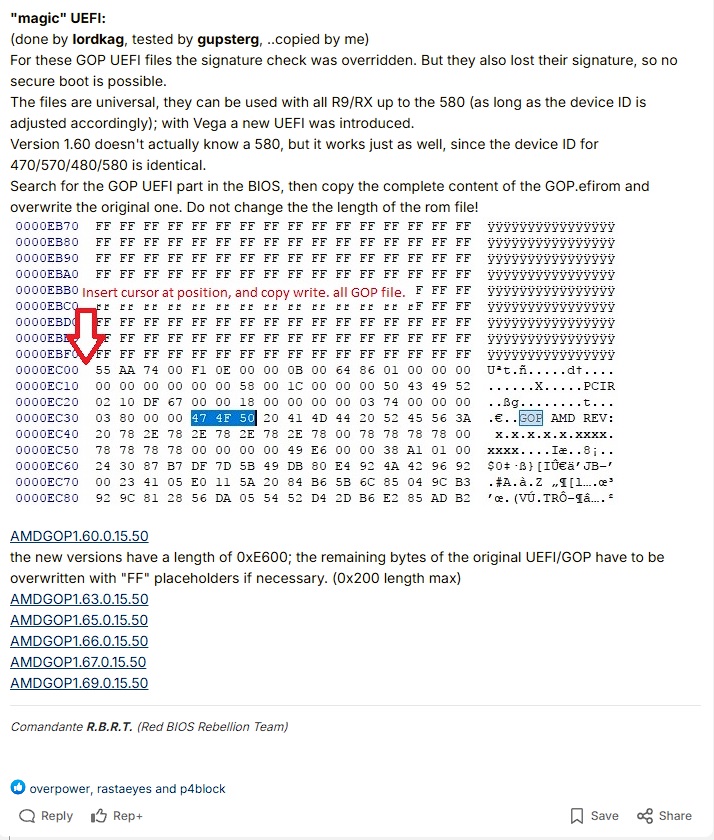

Ну правильно, там GOP не заменён, нет подходящего подписанного для твоего bios. Кстати, Secure Boot тоже может не работать, даже если GOP заменить на подписанный. И чтобы не было ошибки 43 карту придётся переименовать в 580, либо использовать патч драйвера.
Добавлено спустя 4 минуты 55 секунд:
Voha писал(а):
Попробую дампы с techpowerup
Да, ищи bios с подходящим GOP. Потом подправить как нужно и заменить GOP, как написано там же (для поддержки uefi). Писать об этом занимает на порядок больше времени, чем сделать это.

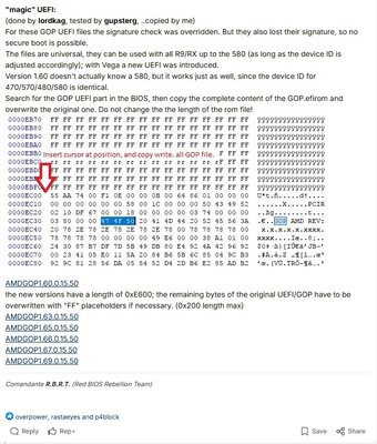

GOP_signed.jpg [ 247.3 КБ | Просмотров: 1232 ]
https://www.overclock.net/posts/26239665/

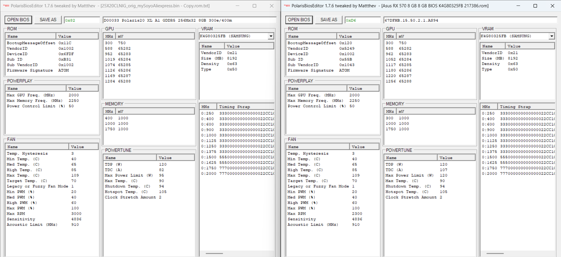

Попробовал от моего любимого Asus. Первое, что меня встретило - это битлокер, мол чёто ты парень мутишь не ладное, давай ключи сюда, забавно, что винда не затребовала SMS, видимо в 11ой это убрали.
Ну в общем, во первых в официальном софте AMD Pro появилась опция Zero-RPM (и по дефолту она активирована сама), когда карта вообще останавливает кулера. Во вторых в авторегулировке без Zero-RPM обороты падают ниже 1000, и её вообще не слышно :dance: . В третьих, в ручной настройке графиков кулеров минимальный ШИМ это 35, а не 45, что значительно медленее. Мне прям очень нравится, огромное Вам спасибо! Вы очень помогли! Т.к. для меня это был тёмный лес, я не понимал причины отсутствия картинки и кода 43 :bandhead:
Единственный вопрос, к Вам ко спецу, не сгорит ли под нагрузками (вопрос не по температурам и кулерам, это я настрою, а именно по этим всем TDP и частотам, не "посыпется" ли память например? БП стоит хороший - Seasonic 600W Gold)?
Первый скрин родного биоса, и второй от RX570. И какие вообще побочки могут быть? Так на рабочем столе я не заметил, но никаких программ и не запускал ещё
Сравнение биосов
Screenshot 2025-03-07 161614.png [ 302.23 КБ | Просмотров: 1204 ]
Особенно смущает изменение TDP c 95 на 120w, не будет ли она под нагрузками перегреваться? Или я могу в родном софте AMD ограничить по идее....
Ну и наверное под такую карту будет подпись, и можно будет после правок её полноценно юзать? Или забить болт и ничего не произойдёт от слова совсем? Просто не шарю, вот и боюсь сделать хуже
Там не сильно отличается, TDP 120W это вообще ни о чем. В Radeon Software можно снизить PowerLimit, но тогда, вероятно, отключится FanStop (но это не точно). Есть ещё такая программка, возможно будет удобнее использовать: https://forums.guru3d.com/threads/overd ... st-5832083
Если охлад совсем слабый может быть повышенный нагрев чипа и зоны VRM. Мониторить надо, других "побочек" быть не должно.
