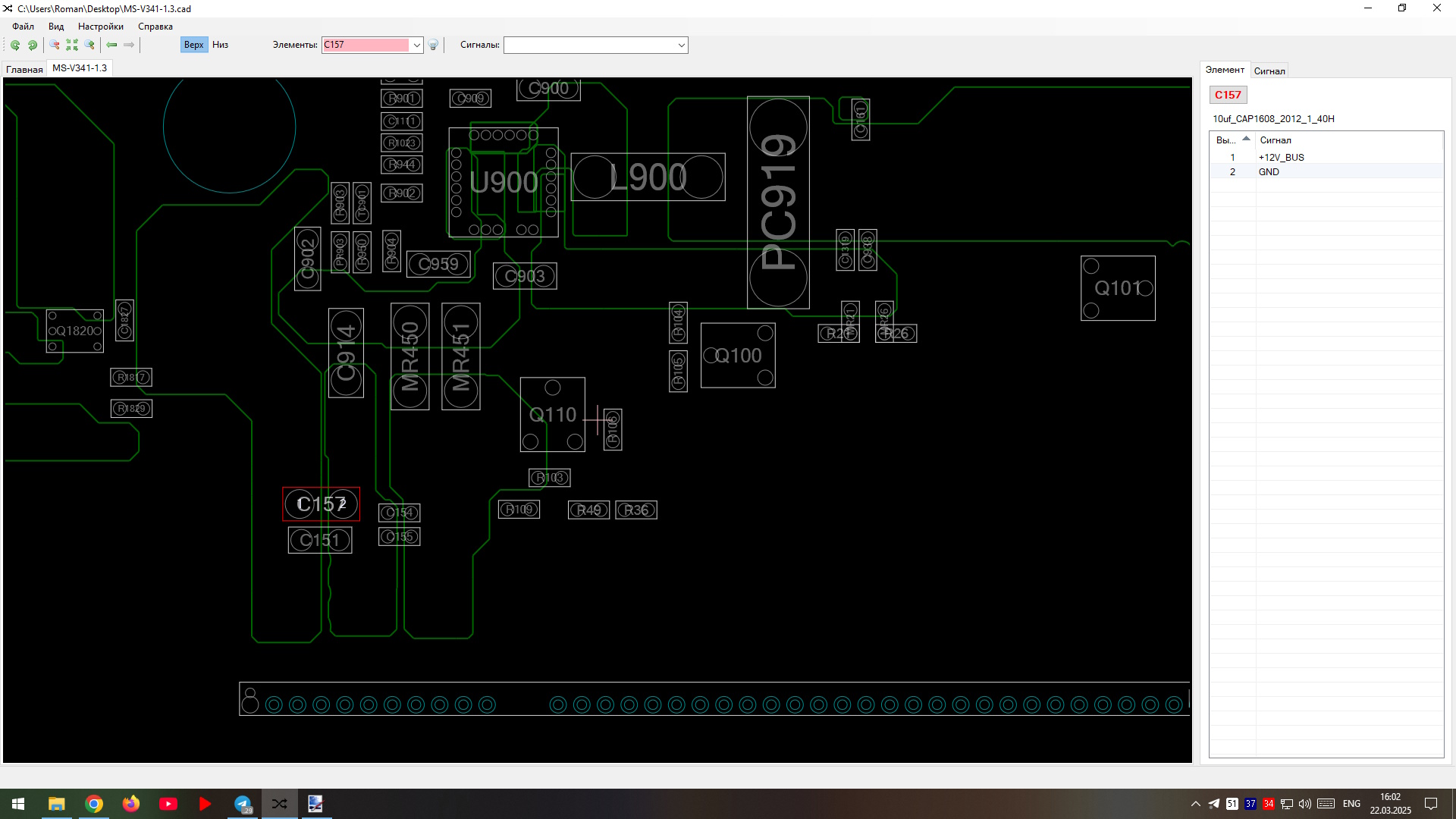

Народ, всем привет!
Подскажите, пожалуйста, точные номиналы компонентов. Купил карту и заметил, что 3х компонентов не хватает. Есть только большой керамический кондер из "куста". Видимо смахнули при упаковывании. Схемы у меня нет. Может кто сталкивался.
Компоненты находятся сразу же над 11ти ножной PCI-E контактной площадкой со стороны GPU. Их там 4, но трех нет.

Grauf писал(а):
Подскажите
Модель карты, фото места, гляну может есть в архиве борда.

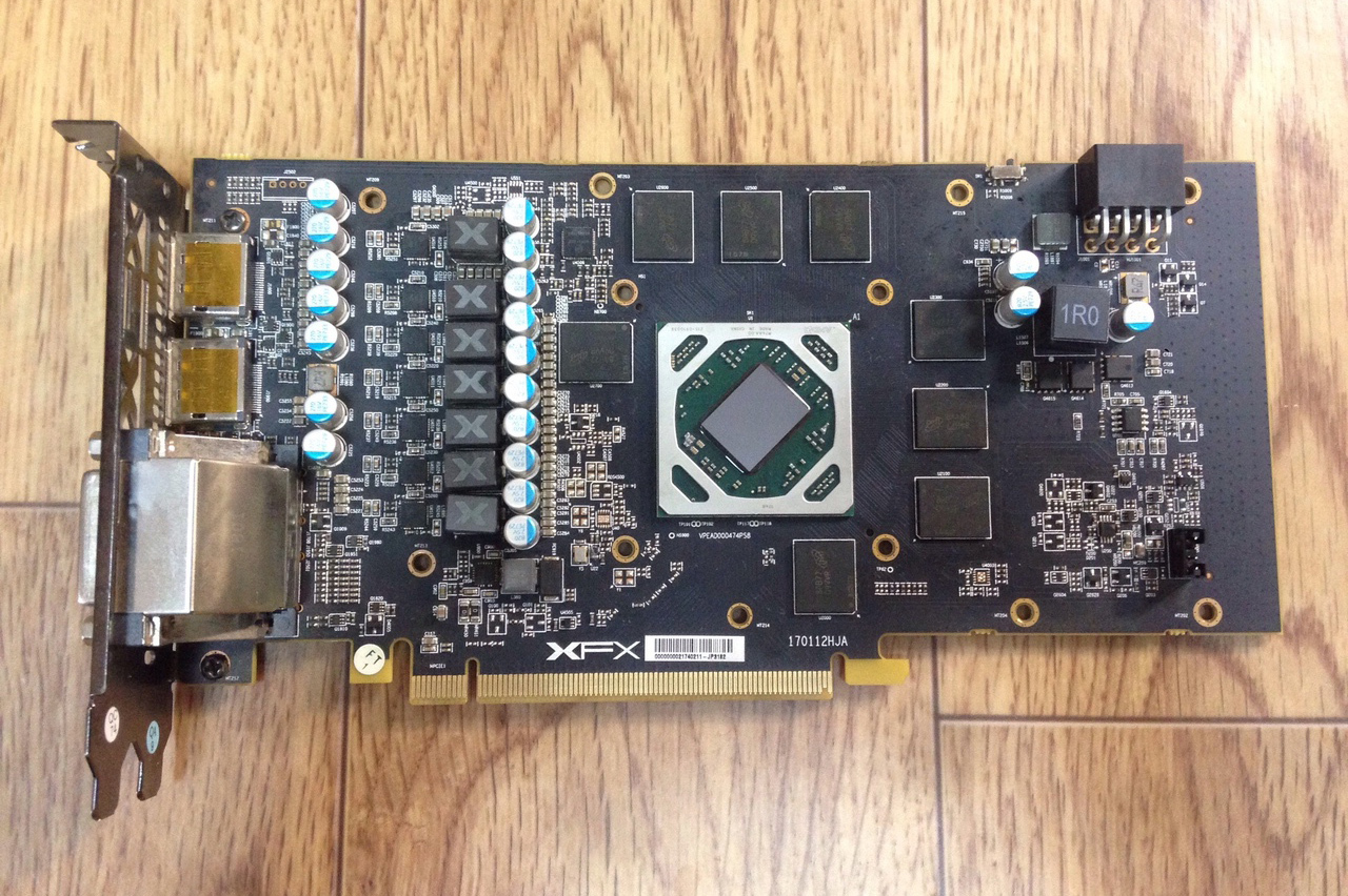

Регистрация: 06.12.2019
Карта xfx rx-580p8dfd6. Не знаю как загружать картинки на этот форум.
Компонентов 4, скорее всего все керам кондеры, находятся сразу же над 11ти ножной PCI-E контактной площадкой со стороны GPU
Регистрация: 24.08.2022
1596456265118727738.jpg [ 676.13 КБ | Просмотров: 700 ]
Где? Нихрена не вижу над 11 контактом
Круглая белая наклейка FT1, правее маркировка белыми на текстолите MPCIEI - в аккурат над этой маркировкой MPCIEI расположены 4 мелких компонента (C157 вроде). Один керам большой, под ним поменьше (которого нет у меня), и правее большого керама нет двух мелких компонентов.

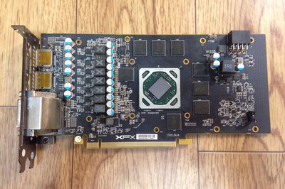

1.jpg [ 335.36 КБ | Просмотров: 691 ]
2.jpg [ 336.59 КБ | Просмотров: 691 ]
3.jpg [ 334.95 КБ | Просмотров: 691 ]
4.jpg [ 335.7 КБ | Просмотров: 691 ]
Псы, и без них все должно работать.

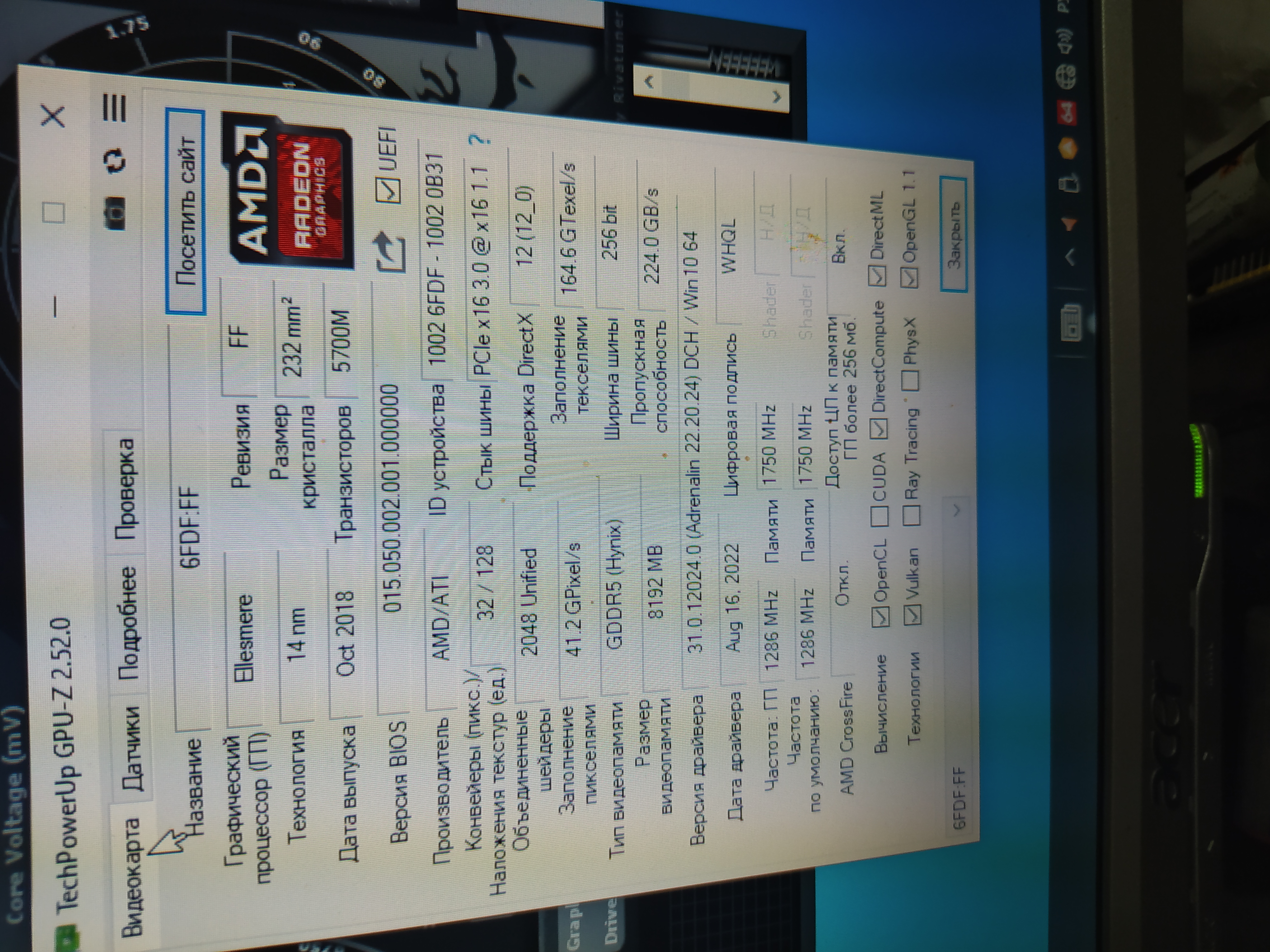

Здравствуйте !
Купил маининговую рх580 nitro для переделки на обычную , распаял хдми выход и перепробовал кучу биосов с идентичной ID и памятью и только с 1 более менее gpuz отобразил харки карты и то с 6fdf-ff драйвером (картинки с выхода нет)
1742728222336.jpg [ 5.53 МБ | Просмотров: 544 ]
хотел попробовать биосы с другими ID с командной строки батником но выдается ошибка adapter not found error 0fl01
есть ли простои способ прошить биос с другим ID ?
работа видеовыхода зависит от биоса ?
у самой карты был только dvi не распаянный но 1 детальки не было для распайки и решил hdmi поставить .
