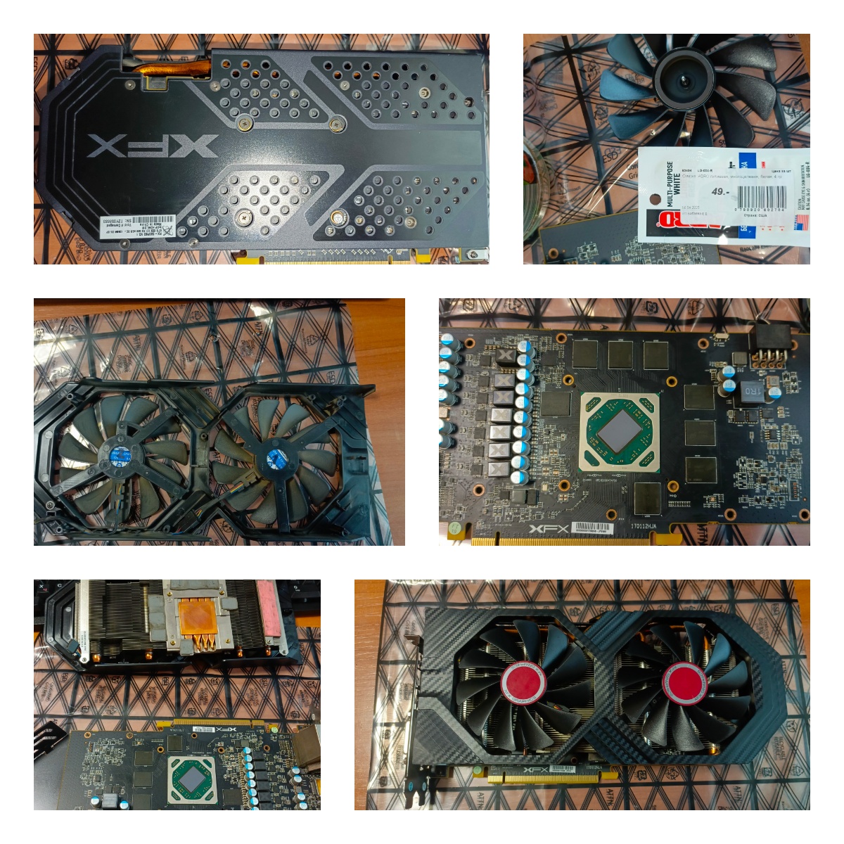

может в этом у них и проблема с высокими температурами гпу.. Поставил по итогу 950мв,а по факту это 1040мв+-. Так то вроде охлаждение выполнено не плохо,но гига по холоднее была. Я все таки решил обслужить XFX,пох на пломбу,да и вентилятор один начал дребезжать. Сделал так же как и на гиге,набил смазки в вентилятор и тишина. Гига с в ноль убитым одним вентилятором после смазки отработала больше года и не слышно было её. Прокладки я не трогал,почистил чутка и всё,на гпу МХ4 накинул,старая термуха была как камень и просто крошилась. Ну и от пыли отмыл всю. Карта не особо сильно ужаренна,думаю на работе будет служить мне до победного,ибо такого уровня карта мне для рабочего ПК хватит лет на 5 точно.
Fotoram.io.jpg [ 549.97 КБ | Просмотров: 2075 ]
Регистрация: 10.06.2010
Фото: 5
Я у гиги хотел разобрать вентилятор и смазать, чуть потянул и отломалась ось. Хрупкие вентили. Хз как их без повреждений разбирать. Если прокладки не текут можно не менять, термопаста после майнеров наверно у всех как камень. У меня такая же была, кое как разобрал. Всё прилипло и засохло как цемент :crazy:

cibershot у Гигабайт, кстати, если залез менять термопасту, то и термопрокладки надо менять до кучи, ибо ибо будет недожим радиатора к чипу ГПУ.
Отдал 474 гигабайт подруге в комп с 1155. У них дома прохладно+поставил на Zalman VF-3000 2 вертушки Arctic Cooling F9@2000 rpm. Температуры GPU/VRM 46/62°. UV 950 mV. :D

Регистрация: 05.01.2007
да я аккуратно тянул на себя не перекашивая его и норм вышли. Про гигу я точно знал что их так можно снять,т.к находил информацию в интернете что их так можно смазать. А по хфх такой инфы небыло. Наткнулся как чел сзади делал дырку в отливке корпуса вентилятора и туда забивал смазку,я один начал так ковырять,в принципе получилось,а потом увидел что там принцип крепления такой же как на гиге,чутка дернул и всё он выскочил. Второй вентиль просто уже выдернул и всё. Смазочки набил свежей и теперь вообще милое дело,думаю хватит на очень долго. Тем более можно каждые пол года обновлять её. Я её набил туда столько,что можно сказать работает на маслянном клине,почти что вечный вентилятор)))
Добавлено спустя 2 минуты:
bibukov писал(а):
UV 950 mV
сейчас на хфх выставил чтоб было около 1000мв,держит вроде стабильно. Частота гпу 1300мгц. Наверное так и оставлю.

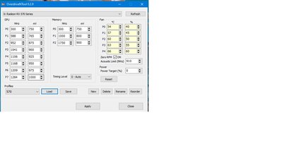

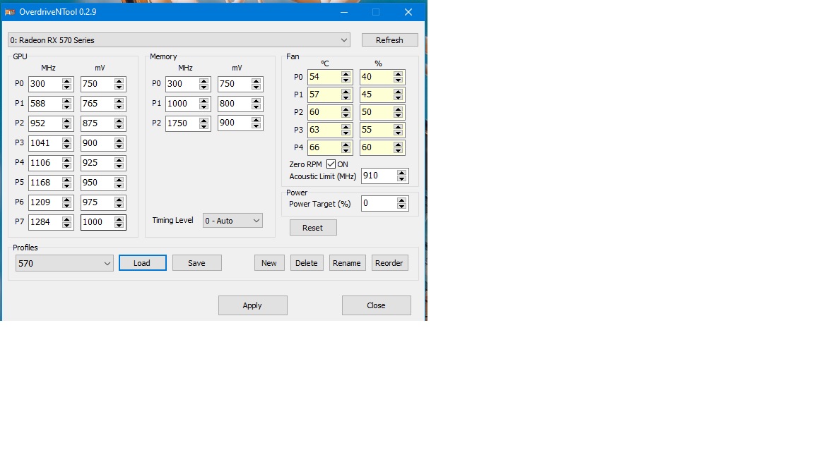

Доброго времени суток, с наступающим всех. Карта Saphire RX570 pulse OC 4gb. Помогите пожалуйста зашить в биос карты значения с overdrive. Не пинайте сильно за нубство.
Комментарий к файлу: Overdrive значения.
overdrive.jpg [ 97.95 КБ | Просмотров: 757 ]
Комментарий к файлу: Биос оригинал карты
Ellesmere.zip [110.28 КБ]
Последний раз редактировалось Kopcheniy 08.05.2025 21:39, всего редактировалось 1 раз.
Изображения и видео прячем под спойлер!
