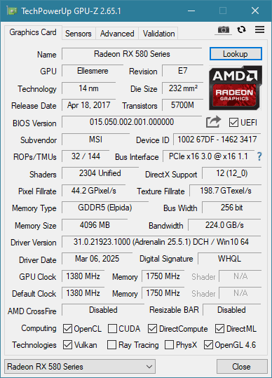

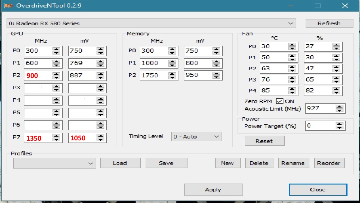

Доброго времени суток! Прикупил в магазе по бросовой цене Msi Gaming x Rx 580 4 gb после заводского восстановления. Начала вылетать из игр. Магазин не захотел менять. Что сам нашёл: по видимому эти Гении (магазин), вшили туда какой то левый биос с частотами памяти 2000 Гц и ядра 1150 Гц. Да температура 60 градусов, но ошибки по памяти при прогоне комбустером (мониторил HW info) зашкаливали. Нашёл биос, он был единственный, или плохо искал на TechPowerUp. Благополучно прошил: ошибки пропали по памяти и из игр не вылетает, но температура выросла (средняя 64 градуса). Помогите парни с настройкой Overdrive n tool. Пожалуйста не пинайте сильно, я небольшой специалист.

Регистрация: 15.07.2024
"Skykovskij", остальное сам смотри, как больше нравится

Skykovskij 64 нормальная температура, какие при этом обороты вентиляторов? у меня такая же 588 работает с 17 года) 1370-1400 по чипу.

Vasilis 23-24% Если такая же и не сложно скинь свой Биос пож. Заводского чистого нет у меня а на TechpowerUp писали: Warning: You are viewing an unverified BIOS file.
This upload has not been verified by us in any way (like we do for the entries listed under the 'AMD', 'ATI' and 'NVIDIA' sections).
Please exercise caution when flashing it to your graphics card, and always have a backup. И заметил что в суперпозищене частота скачет (троутлинг), температура подскакивает до 68-69 при оборотах 28% (Msi aft. мониторинг настройки только для osd ничего более не трогал).

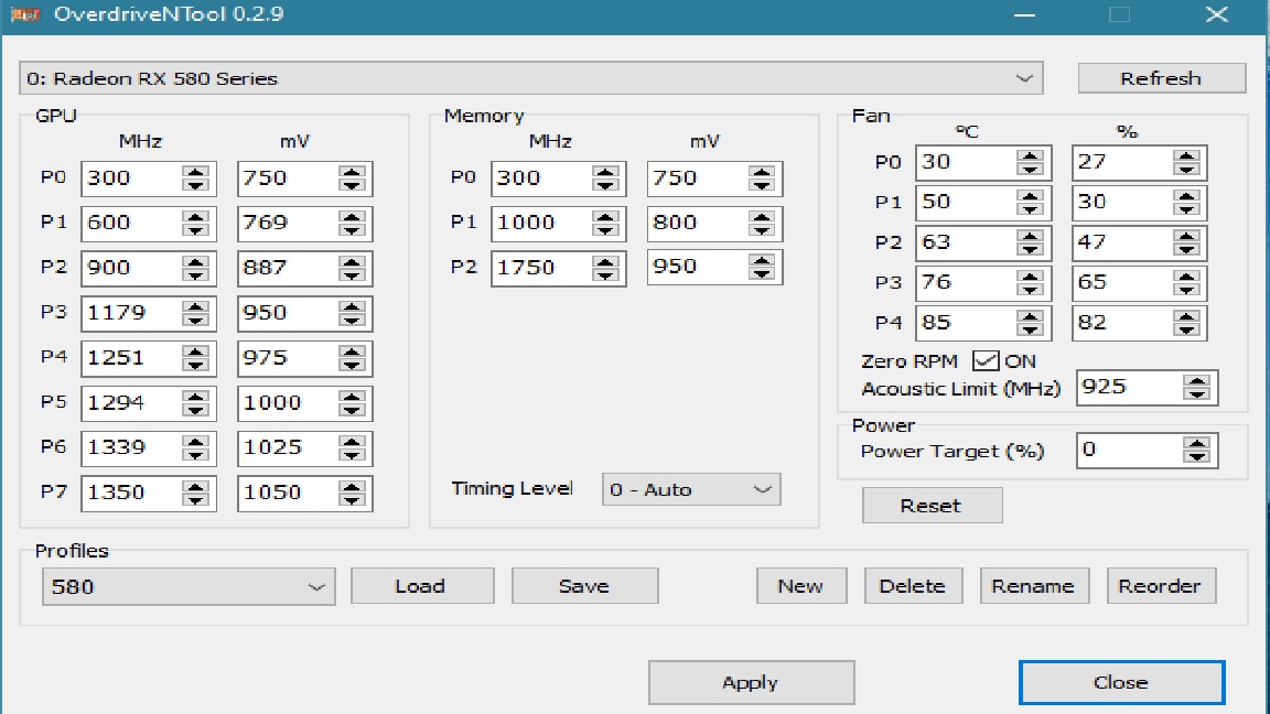

inostranec Те, что вы писали выставить настройки, я выставил. На них проблем не заметил, температура в игре в среднем 60-62 в суперпозишене 64. Может в другом чем то накосячил:( проблему заметил на стандартных зашитых в биос с TechpowerUp. Другого нет.
"Skykovskij",
Ничего криминального, промежуточные частоты только немного .. как попало.

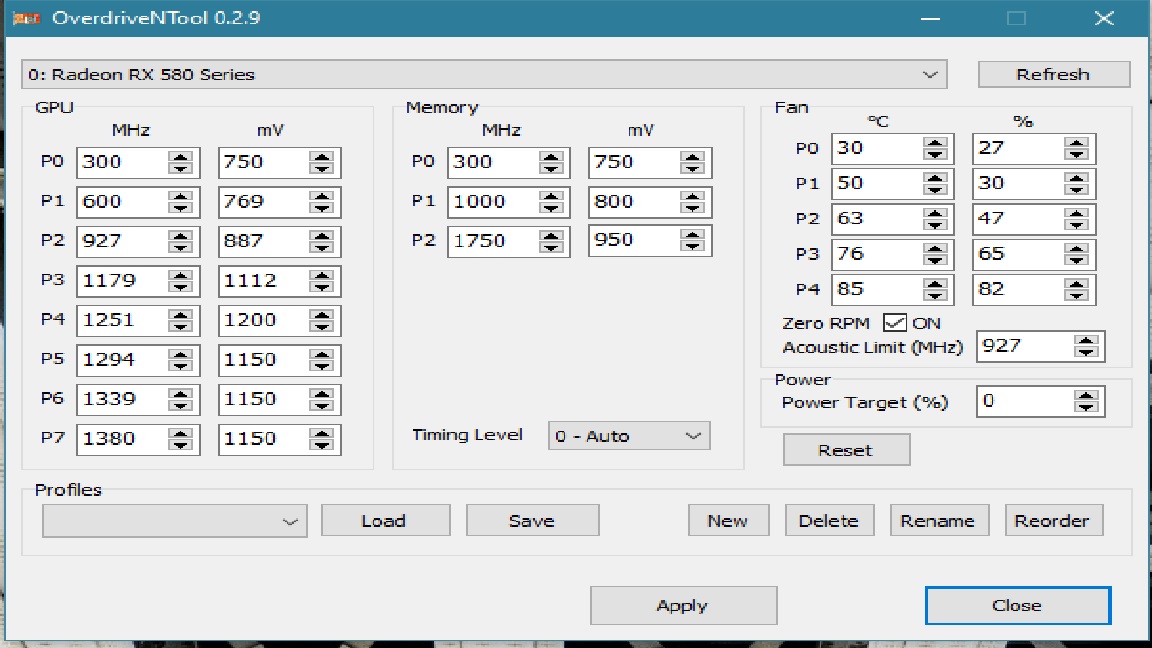

Можно сделать так:
overdrive1.jpg [ 196.12 КБ | Просмотров: 1624 ]
Если вдруг где-то будет краш, тогда чуть добавить напряжение на P7
До 75С это нормальная температура, выше нежелательно.

Но тогда придётся накинуть вольтаж, например для P7 1411MHz/1100-1125мв, и промежуточные напряжения P3 - P6 тоже немного скорректировать. Все карты разные, подбирать надо и смысла мало, повышенный жор и температуры/шум, ради +2 фпс и то не везде.
