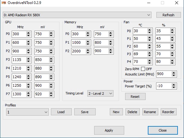

Да у меня основная стоит от XFX.. Гигу я так поиграться взял.
XFX отлично андервольтится,гига так не может ))
NTOOL.jpg [ 84.96 КБ | Просмотров: 6398 ]

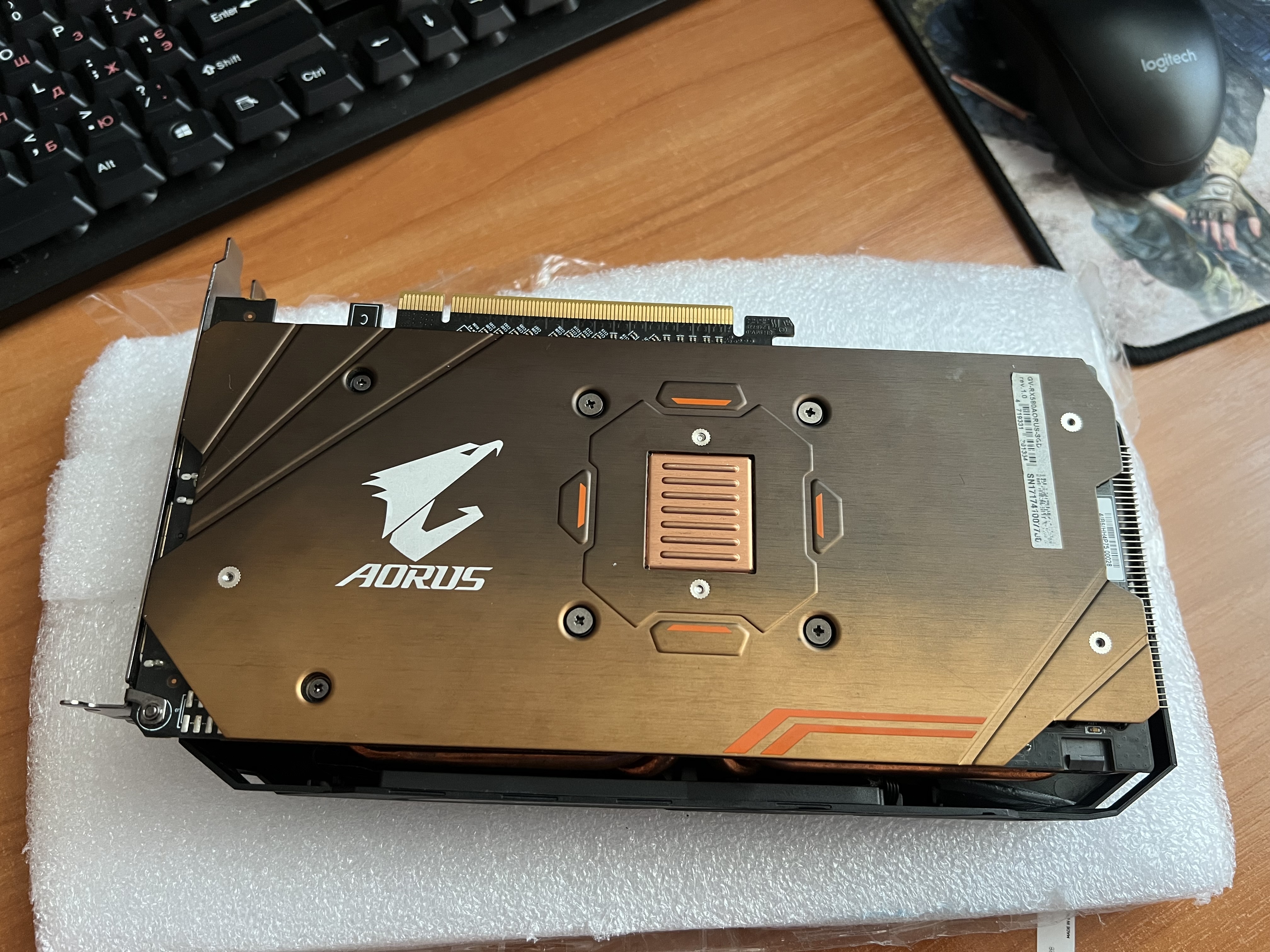

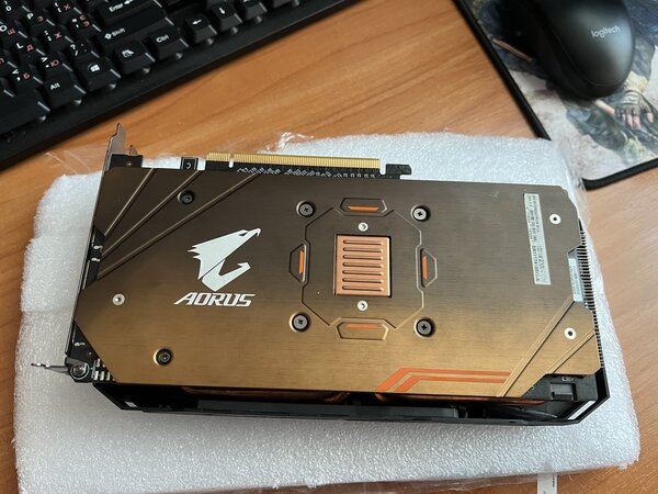

попала мне тут гига аурус.
Все таки медная пластинка решает.. Самый не ужаренный чип из всех рх580 которые у меня были. Хотя вентиляторы убитые,один еле крутился. Обслужил,помыл,прогнал тесты и она еще и оказалась самой холодной кратой из тех что у меня были. Даже без андервольта отличные температуры.
IMG_2767.jpg [ 2.86 МБ | Просмотров: 4023 ]
Самое главное цвет то бэкплейта какой стал после майнинга ))) Лимитка Aorus
Честно когда разбирал думал будет компаунд цвета кофе,а он серый,как новый. Удивился очень. Все что были после майнинга,у всех компаунд коричневый был,разной степени ужарки.
