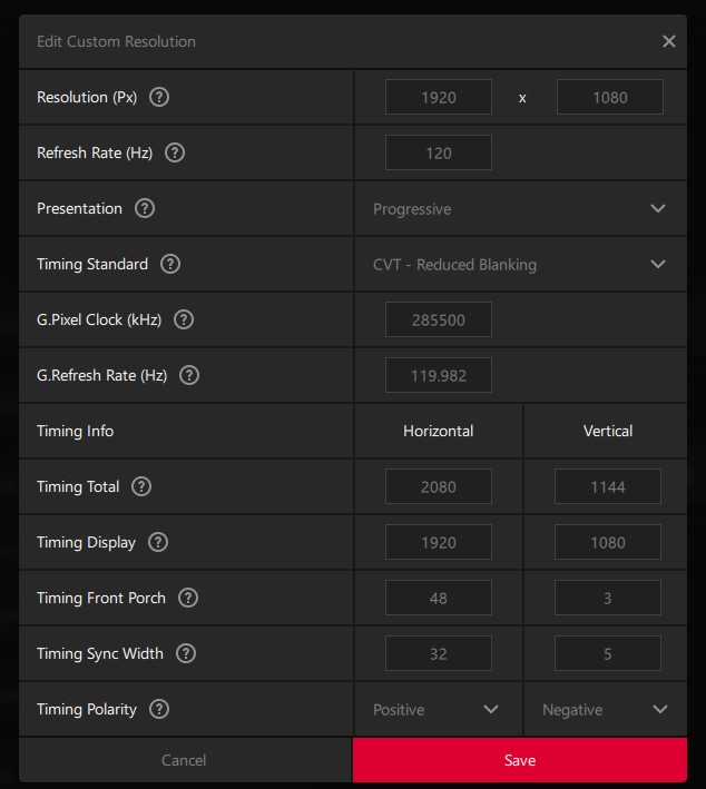

Это недоработка софта. У меня частота памяти в простое 300 мгц при том, что экран 165-герцовый.
Надо через драйвер прописать кастом разрешение с "CVT - Reduced blanking"

devl547 А где это прописывать а то недавно на АМД перешел. У нвидиа прописывал в панели зачдачь т.к. тоже в простое видюха тупо работала на максималльных частотах.
Регистрация: 10.05.2011
chesheer ну в настройках 8 бит, монитор тоже это пишет. Разницы в тесте на градиентах не замечал.
Регистрация: 05.01.2007
devl547 а можно подробнее какие параметры вписывать?
у меня монитор 2к и 180гц. Пробую поставить CVT пишет что монитор не поддерживает такие параметры и где G pixel clock восклицательный знак
