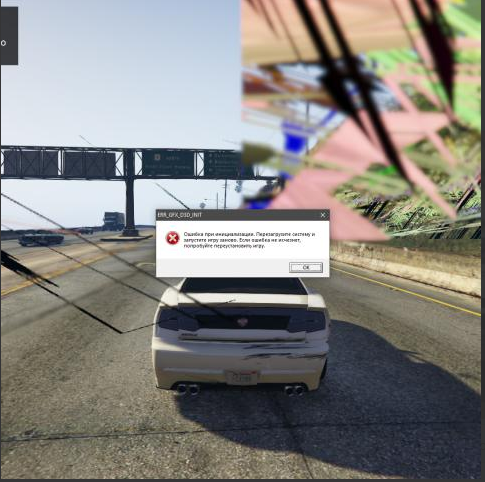

Здравствуйте. Стали преследовать непонятные артефакты на 1050 ti. Только в 3d играх в виде прямоугольников(они поддаются эффектам игры и мигают, т.е. если включено размытие то они размываются, в меню паузы их нет, а они под меню если так сказать можно). Причем это происходит только в pubg, gta 5 и rust. Также сегодня решил скачать assassin's creed origins(пиратка) и было зеленое свечение там, где тени должны были затемнять текстуры, увы скринов нет, надеюсь понятно, после перезахода в игру ничего не было. В никаких других играх артефактов не было. только в этих 4. Также gta вылетает с ошибкой directx. Кто знает, виновата это видеокарта или всё же это что-то программное?
Не кидайтесь, пожалуйста, тапками, я первый раз пишу сюда, если написал не в ту тему, то уж извините
если что вот конфиг:
i3 6100
gtx 1050 ti
8gb ddr4 2133mhz в двухканале
бп: corsair cx450
мать: asus h110m-r
P.S. проблема сразу говорю не в температуре видеокарты, если это может как-то задеть данную проблему.
В играх максимально бывает около 67 градусов
Снимок.PNG [ 430.41 КБ | Просмотров: 1915 ]
Снимок12.PNG [ 100.72 КБ | Просмотров: 1915 ]
